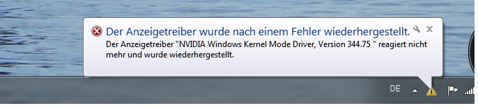

Guten Morgen...hab eben mal das Gehäuse wärend dem Betrieb geöffnet und an die Karte gelangt...gab nen kurzen und nichts geht mehr :mad: ... schreibe gerade von nem anderen PC
...ne Spaß bei Seite :evillol::D ... hab mal an der Karte leicht gewackelt, es passierte erstmal nichts. als ich dann etwas mehr (immer noch leicht) die karte nach oben drückte, war das Bild weg, kam aber sehr schnell wieder.
Gleichzeitig kam unten die Meldung (siehe Anhang).
Schrauben sind aber fest, woran kann das liegen? Ist das normal? Soll ich die Karte nochmal aus und wieder einbauen?
Gott erschreck mich doch nicht so :D
Jap... die Meldung hatte ich dann auch immer... ganz vergessen zu erwähnen.
Düfte mit ziemlicher Sicherheit die Grafikkarte sein, auch wenns natürlich sau blöd ist...
