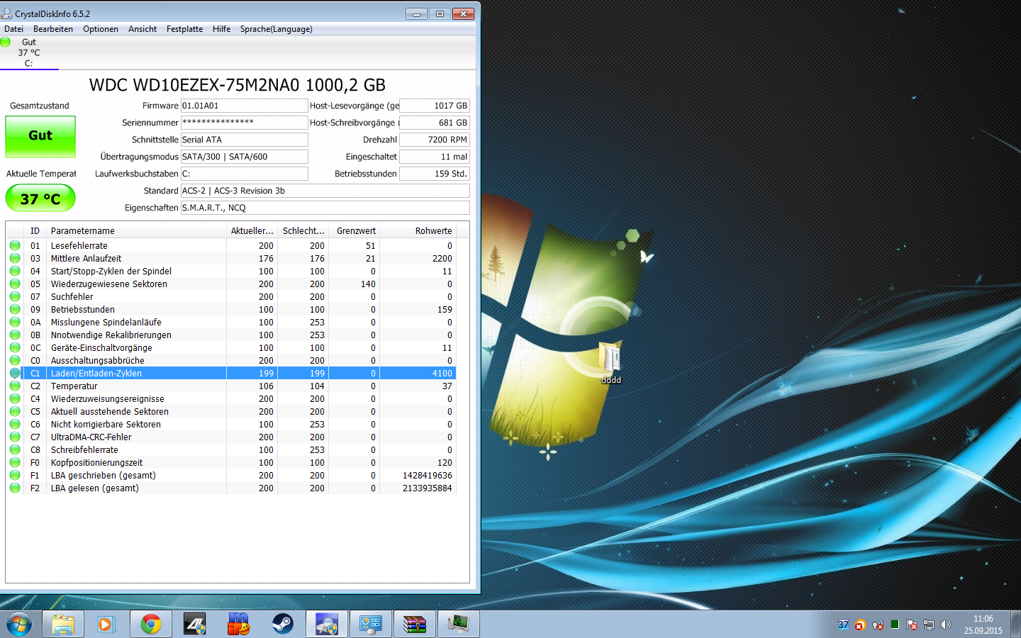

neuzugewiesene sektoren = 6
- Ersteller Snow123
es sind jetzt 27 -_- .. besteht die chance das es irgendwann einfach aufhört und keine weiteren sektoren ausfallen ? oder muss ich mir schon wieder ne neue hdd kaufen ? manchmal fallen sektoren nach 3 tagen aus und manchmal nach ein paar stunden..
Naja hab gelesen das ein paar sektoren ausfallen können und dann niewieder vllt hab ich ja das glück solange noch genug ersatz sektoren vorhanden sind .. mal sehen ... und das alles nur weil ich aufm tsich hauen musste beim zocken .. -_-

Alle 139,6 Sekunden 1 LCC, nach 11.633 Betriebsstunden ist der Zähler abgelaufen, bei weiter gleichbleibender Nutzungsintensität also etwa nach 512 Tagen (die Blue ist nicht für Dauerbetrieb vorgesehen). Aushalten wird die Platte wohl locker mehr als 900.000 Zyklen ergo mehr als 1536 Tage oder mehr als 4 Jahre (bei 2 Jahren Garantie).

Wenn die erst ein Jahr alt ist, versuch auf Garantiebasis einen Austausch. Das sind zwar Reservesektoren, aber aus Erfahrung kann ich nur sagen das dies Vorzeichen für Datenverlust und einen möglichen Defekt sind!! Sonst würde da auch nicht beim Status Vorsicht stehen :-)
Es gibt ein DOS Tool (funkitoniert nicht in einer Eingabeaufforderung von Windows) namens WDIDLE3 (hier zu finden), damit konnte man zumindest früher bei einigen WD HDDs diese Unload Timer einstellen und das Unload auch ganz deaktivieren. Letzteres geht bei neueren Green z.B. nicht mehr, wenn man es versucht wird die Platten sofort nach jede Aktivität in den Unload gehen, da hat man dann also das Gegenteil von dem was man haben wollte. Mehr als 300s gehen bei denen nicht mehr.
Für die WD Red gibt es das "WD5741 utility", auch damit kann den Timer ebenfalls maximal auf 300s einstellen. Ob das Tool für die Blue funktioniert, kann ich nicht sagen und die Benutzung eines der Tools bei Deiner SSD geschieht auf eigenes Risiko und eigene Gefahr, ohne jede Garantie für gar nicht, auch nicht dafür das die HDD das übersteht. Ein Backup hast Du ja aber hoffentlich sowieso.
Vielleicht geht es ja bei den WD inzwischen wie bei den Seagate über die APM Einstellung, aber APM erscheint schon mal gar nicht bei den Eigenschaften bei CDI, die Chancen dürften also gering sein.
Wie gesagt, kann es sein das der Timer zwar scheinbar deaktiviert wird aber die Platte dann immer sofort in den Unload geht und die Köpfe parkt, wenn ein Zugriff beendet ist. Nachteile: ca. 1W mehr Leistungaufnahme im Idle und natürlich sind HDDs mit geparkten Köpfe unempfindlicher gegenüber mechanischen Schocks.
