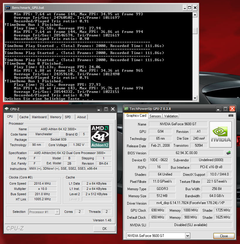

Ich habe den 3 Jahre alten mit X2 3800 etwa genau so schnellen CPU wie .Punkt und habe bei den gleichen Einstellungen wie Computerbase 24 Frames, übertaktet 25 Frames.
Kannst du mir das erklären? Dieses Ergebnis obwohl mein CPU 3 Jahre alt ist und viiiiel langsamer als der von Computerbase?
Da die 3850 so schnell ist wie die 9600, und diese bei mir und anderen offensichtlich eine sehr gute Wahl ist, warum rätst du ihm davon ab?
Und hier weils so schön ist, noch meine Benches (und das obwohl Winamp im Hintergrund gelaufen ist, und weitere background apps):
1280x1024
First run: 24 fps, Second Run: 27,9 fps.
Wie gesagt, IMHO könnte .Punkt so ein Spielerlebnis auch haben wenn er möchte, da sein Prozzi so schnell ist wie meiner. Wäre nur abzuklären, wie sehr der AGP Port bremst. Die X1650 ist halt 3 Mal billiger, aber auch 3 Mal langsamer.
So schnell wie CB, nur, meine GT läuft eben übertaktet sehr stabil auf (690/1725/1000).

das kann ich dir tatsächlich erklären. cb nutzt für die benchmarks besonders belastende time-demos. hier ist immer wieder von usern zu lesen, die sagen, dass sie doch viel mehr fps schaffen als cb. aber das ist eben nicht das selbe. es kommt darauf an, welche stelle gemessen wird.
ums zu veranschaulichen: rufe mal drei testseiten auf und vergleiche die gleichen spiele in den gleichen einstellungen. du wirst sehn, dass jede testseite, obwohl sicher jeder besonders belastende timedemos raussucht, unteschiedliche fps bei den gleichen karten hat.
am besten befragst du dazu mal wolfgang. der kann dir die zusammenhänge erklären.
"Als Benchmark verwenden wir in Crysis die integrierte GPU-Timedemo, die man mittels einer Batch-Datei ausführen kann.
Den Benchmark kann jeder am heimischen PC selber nachvollziehen. Damit dieser korrekt unter Windows Vista ausgeführt wird, muss der Crysis.exe das Attribut „Als Administrator ausführen“ gegeben werden. Anschließend funktioniert die unter „C:\Program Files\Electronic Arts\Crytek\Crysis\Bin32“ versteckte Batch-Datei Benchmark_GPU.bat"
Ja, so läufts bei mir auch ab. Also dasselbe wie bei CB.

Das stimmt schon, der mit 10,7 FPS ist "very high" Quality, der andere nur "high" Quality.
Für den Test der 9600 GT wurden die Einstellungen ausnahmsweiße auf "high" gesenkt.
Kann ich bestätigen, dass die Frames auf der 9600 bei "very high" um die Hälfte wegbrechen :D
Also ich hatte früher den 178.xx und habe jetzt seit gestern den 180.43, der etwa nochmal 2-3% gebracht hat. Computerbase hatte für den Test den 174.xx, kann schon sein, dass da nochmal etwas um ist, habe jetzt keine Zahlen dafür.
