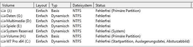

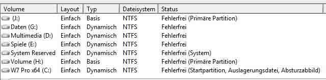

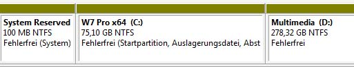

W7 legt eine 100MB Partition an, die AKTIV ist aber keinen Laufwerksbuchstaben erhält (zum Schutz)!
Somit hat man die Finger davon zu lassen und legt bei der Installation nur die benötigten Partitionen an - die 100er erstellt W7 unabhängig davon.
Ich empfehle ganz klar, W7 neuzuinstallieren und nichts mehr an den ersten beiden Partitionen zu ändern!
W7 ist in weniger als 30 Minuten frisch auf die Platte gedübelt! ;)
