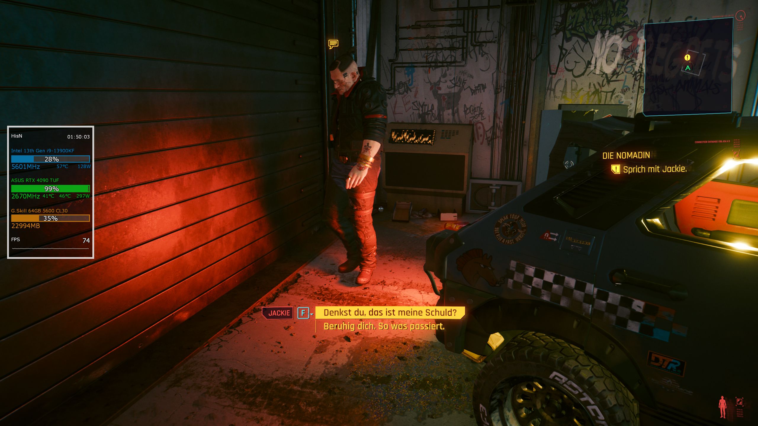

Wie viel FPS "liefern" sie denn?
Liefert die CPU 70 FPS, kann man die 4090 problemlos, ohne große Anstrengung ins Graka-Limit schieben in 1440p.
REGLER (hab ich schon mal gesagt, wa?).
Ich schätze nicht dass der 9900KF unterhalb dieser Marke liegt. D.h. ... die Regler sind nicht angezogen. Sonst würde sich die Graka nicht langweilen.
In 4K muss ich mit der 4090 schon Qualität aufgeben, damit ich auf FPS komme.
Also nix gegen Dich @NHP , Du wirst schon einen Grund haben, warum Du die Regler-Stellung so wählst, aber die reine Info verleitet den lieben @SkyDiver falsche Schlüsse zu ziehen. Er glaubt nämlich jetzt, dass es an fehlender CPU-Leistung liegt, was einfach nicht der Fall ist. Da Du ja Deine Beobachtungen ohne diesen Wert lieferst.
Wenn Du jetzt z.b. 80 FPS sagst, dann liegt Dein CPU-Limit bei 80 FPS aufgrund Deiner Regler-Stellung. Was nicht bedeutet, das die Graka Overkill ist, sondern nur das Du Deine Regler so gewählt hast.
Jetzt müsste sich der liebe @SkyDiver nur damit auseinandersetzen ob die 80 FPS "genug" oder "nicht genug" für ihn sind. DAS ist der eigentlich wichtige Wert. Wie viel FPS stemme ich im CPU-Limit. Ist das genug für mich.
Jedenfalls wäre das meine Herangehensweise und nicht das völlig aus der Luft gegriffene "Overkill". Schon gar nicht bei einem Grafik-Vernichter wie Cyberpunk, den die meisten von uns mit reduzierten Qualität-Settings fahren. Und JA .. DLSS ist eine Reduzierung. Erst die macht das ganze in 4k "spielbar" auf der 4090 :-)
