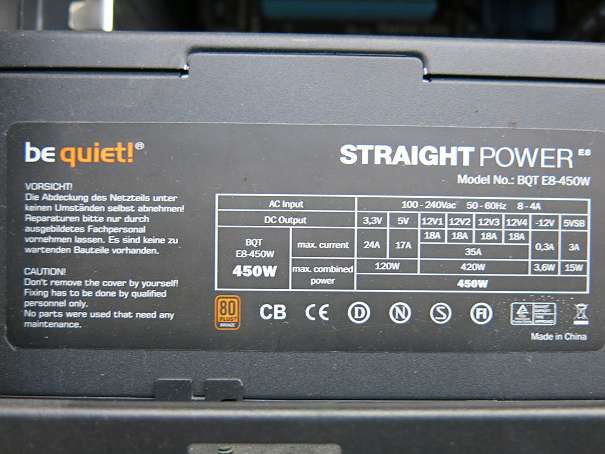

Ich rate Dir in jedem Fall zu einem neuen Netzteil. Ein gutes Netzteil ist die Basis jedes guten Systems. Egal welche GPU dann reinkommt.

@Mr.Seymour Buds: lesen bildet, uneingeschränkte Zustimmung, dann aber bitte nicht nur th sonder auch das Datenblatt vom NT zu Rate ziehen.
+12V1: 18A • +12V2: 18A • +12V3: 18A • +12V4: 18A • combined Power +12V: 420W

Und warum sollte das vorhandene bequiet schlecht sein? Er beschneidet sich im Budget nur selber, wenn er da jetzt noch ein Netzteil für 70-80 Euro reinhängt was gar nicht nötig wäre.
Mr.Seymour Buds schrieb:
Das Netzteil hat nur 18 A auf der 12 V Schiene. Das ist deutlich zu wenig und da solltest Du als erstes ein gutes, neues Netzteil kaufen...warum? -> hier lesen
Äh, geht es bei deinen Zitaten nicht um Singlerail-Netzteile? Beim Multi-Rail-NT vom TE sollten die PCIe-Stromstecker doch min. an einer (216 Watt) seperaten Schiene hängen, eher zwei (abzgl. CPU und Restsystem >300 Watt)?
Und laut CB-Test der Nitro zieht das System unter Last 390 Watt, ein BeQuiet sollte das gut packen. Und wenn nicht -> Karte zurück oder NT upgraden.
Also: 390 mit 8Gb kaufen!
@Mr.Seymour Buds
Das Netzteil des TE ist mehr als ausreichend. Es leistet insgesamt 35A auf der 12V Schiene.

AMD 390 PCS+ oder Nitro und dann die Karte undervolten/spannungsoffset, bringt laut mehreren tests 20% unter Last und drückt die Karte unter 200W.. somit sollte das 450W Netzteil möglich sein.

Genrell würde ich sagen, dass das Netzteil für eine GTX970 auf jeden Fall ausreichend sein sollte. Bei einer 390 könnte es da schon knapp werden, vor allem wenn der 2500K auch noch übertaktet werden soll.

Hab nochmal nachgesehen, für die Nvidia GPUs 960 und 970 reichen die 18 A locker aus. Selbst die 970 wird "nur" mit 145 Watt Leistungsaufnahme angegeben...passt daher. Ich hätte irgendwie mehr im Kopf, ist wohl schon länger her, dass ich die Karten Specs mal nachgesehen habe.
Und schau dir auch nochmal das Thema "Single- & Multirail" an, das Netzteil vom TE hat nämlich insgesamt 35A auf der 12V-Leitung.
