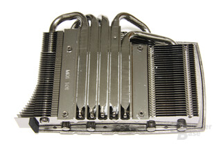

Auf dieser sind zahlreiche Lamellen aus Aluminium angebracht, die die Wärme schneller ableiten sollen. Über den Lamellen ist zusätzlich eine weitere dünne Kühlplatte angebracht. Für eine verbesserte Wärmeabfuhr setzt Nvidia gleich fünf Heatpipes ein. Der 1.536 MB große GDDR5-Speicher, der komplett auf der Vorderseite des PCBs angebracht ist, wird von einem Plastikmantel auf niedrigen Temperaturen gehalten, dasselbe gilt für die Stromversorgung.

GeForce GTX 480 Heatpipes

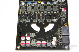

GeForce GTX 480 Spannungswandler
