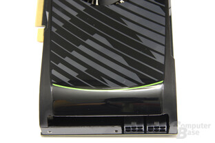

Das Referenzdesign der GeForce GTX 560 Ti kommt mit einem 23 cm langen PCB in Schwarz daher. Die Karte ist damit länger als eine GeForce GTX 460, wobei der Einbau in ein handelsübliches Gehäuse dennoch problemlos von statten gehen sollte. Da die typische Leistungsaufnahme laut Nvidia bei 170 Watt liegt, sind zwei Sechs-Pin-Stromstecker notwendig.

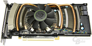

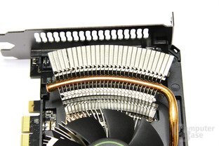

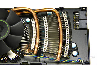

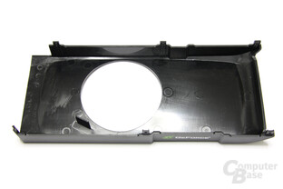

Der Dual-Slot-Kühler belegt die gesamte Vorderseite der Karte und weist große Ähnlichkeiten mit dem auf der GeForce GTX 460 auf. Das Herzstück besteht aus einem Kupferblock, der direkt auf der GF114-GPU aufliegt. Um diesen herum befinden sich einige kreisförmig angeordnete Lamellen aus Aluminium, die mittels dreier Heatpipes mit weiteren Alu-Lamellen verbunden sind. Das gesamte Kühlkonzept ist von einer Plastikhaube umgeben.

Genau über dem Rechenkern ist ein im Durchmesser 75 mm großer Axiallüfter montiert, der für die nötige Frischluft sorgt. Eine temperaturgeregelte Lüftersteuerung sorgt für einen kühlen und dennoch leisen Betrieb – mehr dazu im Abschnitt der „sonstigen Messungen“. Die Rückseite bleibt von jeglichen Kühlmaßnahmen verschont.

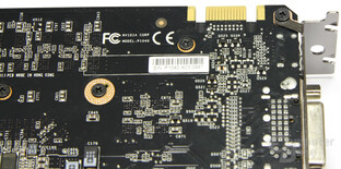

GeForce GTX 560 Ti GPU-Rückseite

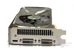

GeForce GTX 560 Ti Slotblech

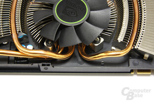

GeForce GTX 560 Ti Heatpipes und Lamellen

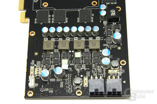

GeForce GTX 560 Ti Stromversorgung

Die TMU-Domäne der GeForce GTX 560 Ti taktet unter Windows auf 51 MHz herunter, um so Strom sparen zu können. Dasselbe gilt für die Shadereinheiten, die dann noch mit 101 MHz laufen. Der 1.024 MB große GDDR5-Speicher, der von Samsung hergestellt wird, arbeitet in dem Szenario mit 135 MHz. Auf dem Slotblech der Grafikkarte haben zwei Dual-Link-DVI- sowie ein Mini-HDMI-Anschluss nach dem 1.4a-Standard ihren Platz.

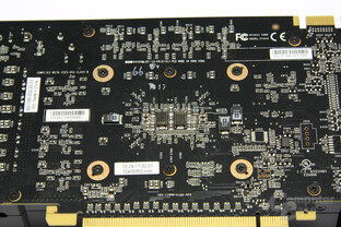

GeForce GTX 560 Ti Kühlerrückseite
