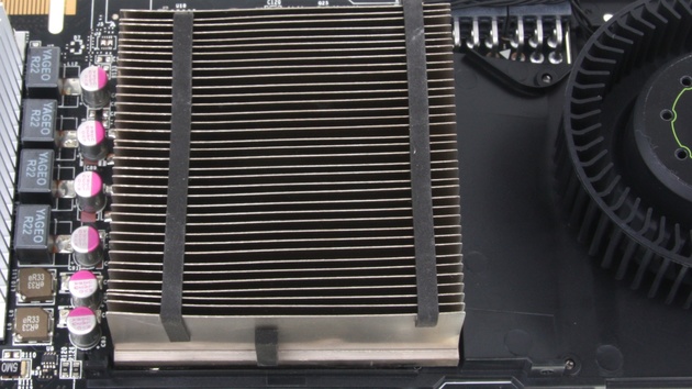

Die GeForce GTX 670 ist wie der größere Bruder, die GeForce GTX 680, mit der GK104-GPU bestückt, die bei TSMC im modernen 28-nm-Verfahren gefertigt wird und aus 3,54 Milliarden Transistoren besteht. Damit kommt auch bei der neusten GeForce-Karte die Kepler-Architektur inklusive sämtlicher Features wie DirectX 11.1, PCIe 3.0 sowie der GPU-Boost-Funktion zum Einsatz.
Damit die GeForce GTX 670 dem Single-GPU-Flaggschiff keine allzu große Konkurrenz macht, hat Nvidia die Anzahl der Ausführungseinheiten reduziert. So gibt es zwar immer noch die vollen vier Graphics Processing Clusters (GPC), jedoch sind nur noch in deren drei die vollen zwei SMX-Blöcke aktiv, während im vierten einer abgeschaltet wurde. Da jede SMX aus 192 skalaren Shadereinheiten besteht, sind auf der GeForce GTX 670 somit 1.344 ALUs übrig geblieben.
Die SMX besteht aber nicht nur aus den Shadereinheiten. So sind ebenfalls 16 vollwertige Textureinheiten verbaut, wovon der GeForce GTX 670 deren 112 zur Verfügung stehen. Zudem geht gegenüber der GeForce GTX 680 eine Polymorph-Engine 2.0, die sich um die Tessellation kümmert, verloren – es sind noch sieben Stück aktiv. Von den Raster-Engines gibt es unverändert vier Stück. Der L1-Cache wurde von 512 KB (8x 64 KB) auf 448 KB (7x 64 KB) verkleinert, der L2-Cache bleibt aber bei einer Größe von 512 KB.
GK104-GPU
GK104-GPU
Unangetastet gelassen hat Nvidia bei der GeForce GTX 670 die ROP-Cluster. Die Grafikkarte ist mit vier ROP-Cluster zu je acht Raster Operation Processors ausgestattet, was 32 ROPs ergibt. Das Speicherinterface ist ebenso unangetastet. Vier 64-Bit-Controller ergeben eine 256 Bit breite Anbindung zum Rechenkern.
Nvidia taktet die GK104-GPU der GeForce GTX 670 mit 915 MHz, während der Boost-Clock (der Turbo) im Durchschnitt mit 980 MHz arbeiten soll. Dieser kann je nach Spiel höher oder auch niedriger liegen. Der 2.048 MB große GDDR5-Speicher wird mit 3.004 MHz angesteuert – die Speicherbandbreite ist also identisch zur GeForce GTX 680. Mit den Standard-Einstellung des Power Targets soll die GeForce GTX 670 etwa 141 Watt aus der Steckdose ziehen, wobei der Energiehunger beim maximal möglichen Power Target (+22 Prozent) bei 173 Watt liegen soll. Als TDP gibt Nvidia 170 Watt an.
