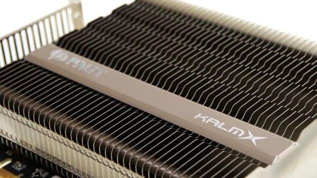

Der Kühler
Der Kühler der Palit GeForce GTX 750 Ti KalmX ist eine lüfterlose Variante, sodass der Hersteller einen entsprechend großen Kühlkörper verbaut hat. Dieser ist größer als das PCB der Hardware und ragt sowohl nach hinten als auch nach oben über die Platine hinaus. Dennoch bleibt das Zwei-Slot-Format erhalten.
Direkt über der GM107-GPU ist eine Kupferplatte eingelassen, die die Wärmeabfuhr beschleunigt. Dieselbe Aufgabe haben zwei Heatpipes, die in die Kupferplatte eingelassen sind und daher direkten Kontakt mit der GPU haben – dieselbe Funktionsweise benutzt Asus bei den DirectCU-Kühlern. Zu guter Letzt gibt es noch zahlreiche Lamellen mit einem großen Abstand zueinander. Letzterer ist notwendig, da es keinen direkten Luftfluss von einem Lüfter gibt.
