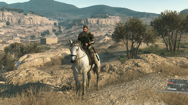

Phantom Pain ist Ground Zeroes nicht nur spielerisch sehr ähnlich, auch das technische Grundgerüst ist gleich. Dabei kommt die hauseigene Engine von Konami namens „Fox“ zum Einsatz, die optisch je nach Szene eine schöne bis durchschnittliche Grafikqualität auf den Monitor zaubert, einen jedoch wahrlich nicht in Begeisterungsstürme ausbrechen lässt. Zudem gibt es auch einige technische Aussetzer, weiter unten dazu mehr.
Im fünften Metal-Gear-Solid-Teil steht und fällt die Grafikqualität mit der Auflösung. Jedes Spiel sieht mit einer höheren Auflösung besser aus, doch Phantom Pain profitiert deutlich mehr als die meisten anderen Spiele. Dies liegt an den zahlreichen kleineren Objekten, die bei niedrigen Auflösungen leiden und dabei nicht nur matschiger werden, sondern auch deutlich flimmern. Die Standardauflösung 1.920 × 1.080 ist für eine hübsche Grafik zu niedrig. In 2.560 × 1.440 sieht Phantom Pain deutlich besser aus, 3.840 × 2.160 setzt dann nochmal einen drauf. Wessen Monitor nativ nicht über Full HD hinaus kann, der kann sich mit den Downsampling-Varianten DSR (Nvidia) und VSR (AMD) weiterhelfen. Der Effekt ist zwar nicht so groß wie eine nativ höhere Auflösung, der Berechnung in Full-HD-Auflösung aber dennoch klar überlegen.
Apropos Flimmern: Phantom Pain flimmert zwar nicht überall, vor bei hellen Tageszeiten aber doch gut sichtbar. Die Engine bietet ausschließlich eine standardmäßig angeschaltete Post-Processing-Kantenglättung wie zum Beispiel FXAA, jedoch arbeitet diese wenig effektiv. Diesbezüglich helfen nur höhere Auflösungen, doch löst auch dies das Problem nicht vollständig. Ebenso problematisch ist die anisotrope Texturfilterung. Denn die scheint sowohl auf AMD- als auch auf Nvidia-Grafikkarten nicht richtig zu funktionieren – egal, ob diese vom Spiel angefordert oder vom Treiber erzwungen wird, wobei es Unterschiede gibt. Beide Möglichkeiten haben das Hauptproblem, dass es den Anschein hat, dass nur niedrige AF-Faktoren aktiv sind. Sprich, bereits in kurzer Entfernung vom Spieler sind die Texturen unscharf, man kann auch von einem „Brei“ reden. In Gebäuden fällt dies kaum auf, in der Außenwelt dafür umso mehr. Zudem sollte davon abgesehen werden, die anisotrope Texturfilterung per Treiber zu erzwingen. Auf GeForce- und auf Radeon-Karten wird dann nicht mehr Trilinear gefiltert. Zumindest schiebt man dann eine gut sichtbare Bugwelle vor sich her, was auf einen bilinearen Filter hinweist.
Äußerst ärgerlich und unverständlich ist der ins Spiel integrierte Framelimiter, der sich auch nicht abschalten lässt. Dieser lässt nur zwei Einstellungen zu: Entweder werden die Frameraten bei 30 Bildern pro Sekunde limitiert oder bei 60 FPS. Die Einstellung für letzteres heißt, warum auch immer, „Auto“. Automatisch ist da jedoch nichts, denn etwas anderes als maximal 60 FPS gibt es nicht. Dies ist auf einem Monitor mit einer Bildwiederholrate von 60 Hertz noch zu verschmerzen. Vor allem für Nutzer von 120-Hertz- und 144-Hertz-Monitoren ist diese Einschränkung jedoch ärgerlich und im Jahre 2015 völlig unverständlich.
