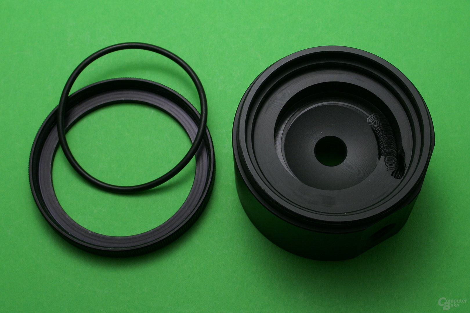

Alphacool Eisdecke D5 mit Ausgleichsbehälter
Mit der Eisdecke bietet Alphacool einen D5-Deckel an, der wahlweise auch als Basis für ein Reservoir dienen kann. Der Pumpendeckel aus schwarzem Kunststoff verfügt über drei Einlässe und zwei Auslässe – wie üblich werden Verschlussschrauben mitgeliefert, so dass alle bis auf die zwei für den Betrieb genutzten Gewinde verschlossen werden können. Als Erweiterung für die Eisdecke gibt es ein Plexiglas-Reservoir, das direkt auf den Deckel geschraubt wird.
Die farbige gedruckte Anleitung klärt darüber auf, welche Anschlüsse des Pumpenaufsatzes als Vorbereitung für das Reservoir verschlossen oder mit einem kleinen Gitter versehen werden müssen. Nun kann der Acrylglas-Aufsatz verschraubt werden. Dabei muss darauf geachtet werden, dass der Dichtungsring in der passenden Aussparung zum Liegen kommt. Wie üblich gilt bei allen aus Plexiglas gefertigten Bauteilen: Um Rissen vorzubeugen, sollte nur mit moderatem Kraftaufwand gearbeitet werden. Ein zu starkes Festdrehen der Schrauben kann das Material beschädigen.

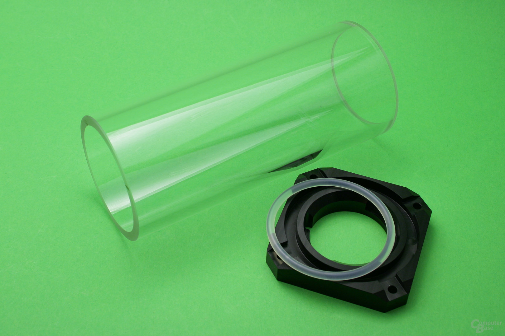

Alphacool Eisbecher D5 150 mm
Ebenfalls aus dem Hause Alphacool stammt der Röhren-Ausgleichsbehälter Eisbecher. Der D5-Pumpenaufsatz trägt eine Plexiglas-Röhre, die als optische Besonderheit im Betrieb einen Wasserfall-Effekt bietet. Die Acrylglas-Röhre verfügt an Ober- und Unterseite über ein Gewinde, über welches sie mit Deckel und Pumpenaufsatz verschraubt wird. Auch hier gilt, dass beim Festdrehen mit Gefühl und nicht mit Gewalt gearbeitet werden sollte.
Der Einlass des Pumpenaufsatzes leitet Flüssigkeit in das zentrale Steigrohr, welches an der Oberkante mehrere kleine Öffnungen besitzt. Bei aktiver Pumpe sorgt dies dafür, dass die Flüssigkeit aus dem Steigrohr gegen die Innenseite der Röhre des Ausgleichsbehälters schießt. Der optimale Wirkbereich für diesen Effekt liegt zwischen 60 und 80 l/h – bei zu wenig Durchfluss erreichen die Strahlen nicht mehr die Wand des Ausgleichsbehälters und bei zu hohen Volumenströmen verbinden sich zunächst die einzelnen „Wasserfälle“ an der Innenwand der Acrylglasröhre, um schließlich bei sehr hohen Durchflusswerten zu heftigen Verwirbelungen im Reservoir zu führen.
