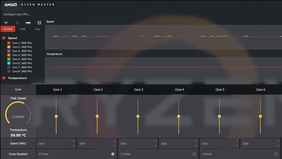

Ryzen Master now reports junction temperature, rather than tCTL, by automatically removing the tCTL offset on the AMD Ryzen 1800X, 1700X, and 1600X processors.
AMD über Version 1.0.1
AMD Ryzen Master 1.0.1 berücksichtigt Offset
Das von AMD für den 11. April angekündigte neue Tool Ryzen Master in Version 1.0.1 soll den von allen drei CPUs genutzten Offset in Zukunft nicht mehr ausgeben, die berichtete Temperatur entspricht damit der intern im Prozessor tatsächlich gemessenen. Die aktuelle Version des Tools HWiNFO (Download) beherrscht den Offset ebenfalls schon. Demzufolge beträgt er auch bei Ryzen 5 1600X wie bei den beiden großen Modellen 20 °C.
