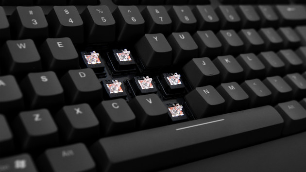

Welche Taster verbaut werden, verrät die Zowie weder in der Pressemitteilung noch auf der Produktseite. Erst die Nahaufnahme ohne Tastenkappen liefert Aufschluss: Auf dem Gehäuse der Taster ist der Aufdruck „Flaretech“ zu erkennen. Der Stempel drückt nicht zwei Kontakte zusammen, sondern passiert eine Lichtschranke, wodurch ein Signal ausgelöst wird. Eingesetzt wird die rote, linear abgestimmte Version der Taster, die nach 1,6 von 4 Millimetern maximalem Hubweg bei einem Widerstand von 55 Gramm auslöst.
