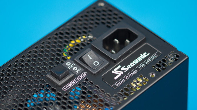

Das MaxTytan 800W bietet die derzeit höchste Wirkungsgradzertifizierung mit 80Plus Titanium an. Die Effizienz des HX850 und Prime Platinum 850W wurden auf die etwas geringere Effizienz nach 80Plus Platinum ausgerichtet – mit nur 170 mm Gehäusetiefe bietet das Sea-Sonic-Netzteil dafür die höchste Leistungsdichte unter den drei Probanden.

Im optischen Erscheinungsbild unterscheiden sich die Netzteile selbst in einigen markanten Punkten. Die Raufaserbeschichtung des MaxTytan 800W macht optisch wie haptisch einen edlen Eindruck. Das Lüftergitter wirkt dagegen etwas bieder, passt aber farblich in das Gesamtbild, das am Edelmetall Titan ausgerichtet ist. Die eckige Grundform des Prime Platinum 850W ist zunächst relativ unspektakulär. Das Design wird optisch aber durch das Wabenlüftergitter und das glänzende Logo aufgewertet. Massiv tritt das Netzteil von Corsair auf. Zusätzliche Kanten und Rillen verstärken es strukturell enorm.
