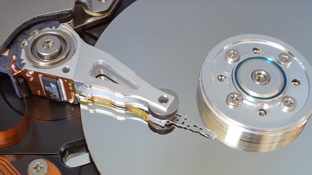

Bild: elmekki | CC0 1.0
Zuletzt herrschten Zweifel, dass Toshiba die angekündigte erste 14-TB-Festplatte noch in diesem Jahr ausliefern wird. Doch jetzt hat das Unternehmen genau dies angekündigt. Samples der MG07ACA mit 14 TB stehen ab sofort bereit. Erstmals kommen neun Magnetscheiben (Platter) im herkömmlichen 3,5-Zoll-Format zum Einsatz.

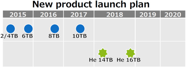

Eine Roadmap zeigt bereits den nächsten Schritt für Toshiba an: Für 2018 sind 16 Terabyte mit Helium geplant. Diesen Schritt will auch die Konkurrenz gehen. Für noch mehr Speicherplatz wollen in Zukunft Western Digital zunächst mit MAMR-Technik und Seagate mit HAMR sorgen. Welche Richtung Toshiba nach 16 TB einschlagen wird, ist noch unklar.
Toshiba-Roadmap nennt 16-TB-HDD
Toshiba-Roadmap nennt 16-TB-HDD (Bild: Toshiba (via Anandtech))
