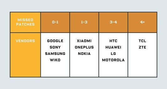

Rangliste nach fehlenden Patches
Rangliste nach fehlenden Patches (Bild: Wired)
Nohl gibt an, dass manche Hersteller wie Sony oder Samsung manchmal einen oder zwei Patches aus Versehen ausgelassen hätten. Dabei ist zu beachten, dass jedes der monatlichen Sicherheitsupdates aus oft zahlreichen Patches besteht. Andere Entdeckungen seien aber schwieriger zu erklären, so Nohl. Er nimmt das 2016er Samsung Galaxy J3 als Beispiel, das angibt, alle in 2017 verteilten Patches erhalten zu haben, obwohl zwölf davon fehlen, wie die Untersuchung ergeben hat.
Auch das SoC spielt eine Rolle bei Patches

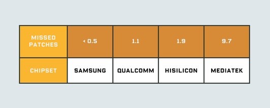

Wie viele Patches bei welchem Hersteller im Durchschnitt fehlen, führen die Sicherheitsforscher in einer Tabelle auf. Dabei schneiden Google, Sony, Samsung und Wiko am besten ab. Bei Xiaomi, OnePlus und Nokia fehlten im Durchschnitt einer bis drei Patches, bei HTC, Huawei, LG und Motorola sind es bereits drei bis vier. Bei TCL und ZTE fehlten im Schnitt mehr als vier Patches. Security Research Labs sieht zudem eine Verbindung zum verwendeten System-on-a-Chip (SoC). Günstigere Geräte mit Chips von MediaTek und HiSilicon schneiden schlechter ab, weil die Chip-Fertiger keine Patches für die Smartphone-Hersteller anfertigen. Die Reihenfolge von gut nach schlecht lautet hier: Samsung, Qualcomm, HiSilicon, MediaTek.
Rangliste nach fehlenden Patches nach SoC
Rangliste nach fehlenden Patches nach SoC (Bild: Wired)
