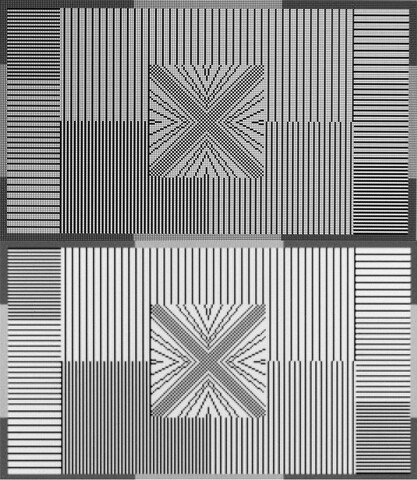

Was sich zuerst nach einem potentiellen Upgrade und demnach willkommen anhört, offenbart bei genauerer Betrachtung allerdings ein Problem: UHD ist kein ganzzahliges Vielfaches von WQHD. Wird beispielsweise ein 27 Zoll messendes UHD-Panel zugrunde gelegt, misst ein einzelnes Pixel 0,16 mm², während es bei einem nativen WQHD-Panel 0,23 mm² sind. Daraus resultiert, dass die virtuell berechneten Pixel bei WQHD-Einstellung nicht deckungsgleich mit dem Pixelraster eines UHD-Displays sind, was zwangsläufig zu einem Schärfeverlust führt. Anders sieht es bei Full-HD (1.920 × 1.080) aus, da die UHD-Auflösung exakt um den Faktor vier höher liegt. Hier würden einfach jeweils vier gleichgeschaltete Pixel ein virtuelles Full-HD-Pixel ergeben.
Native Darstellung von 2.560 x 1.440 Bildpunkten (oben) und interpoliert durch ein UHD-Display (unten).
Native Darstellung von 2.560 x 1.440 Bildpunkten (oben) und interpoliert durch ein UHD-Display (unten). (Bild: Prad)
In der Praxis dürfte sich dieser Umstand allerdings kaum bemerkbar machen, da die Kantenglättung feine Pixelstrukturen recht zuverlässig glätten kann, auch bei Schrift. Zudem muss angemerkt werden, dass die Anzeige auf einem 27-Zoll-UHD-Bildschirm ohnehin meist über das Betriebssystem auf 125-150 Prozent skaliert ist, um auch aus normaler Entfernung noch erkennbar zu sein. Für Endkunden wird es daher schwierig herauszufinden, ob im eigenen Bildschirm bessere Hardware steckt als gedacht.
