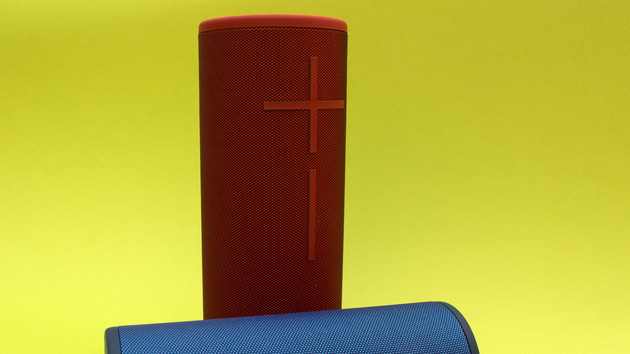

Im Vergleich zum Vorgänger werden erste Unterschiede direkt sichtbar: Die Logitech-Tochter behält zwar auch beim Megaboom 3 und beim kleineren Boom 3 die bisherige Zylinderform und das Konzept der 360-Grad-Ausstrahlung bei, der vormals dominante Gummistreifen ist jedoch kleiner geworden und auf die Rückseite gewandert. Dieser beherbergt zuunterst den Micro-USB-Anschluss, der durch eine Lasche geschützt wird. Sie benötigt zum Ablösen einen gewissen Kraftaufwand, lässt sich dagegen aber leicht wieder aufsetzen. Das schafft Vertrauen in den Wasserschutz.
Megaboom 3 und sein kleinerer Bruder Boom 3
