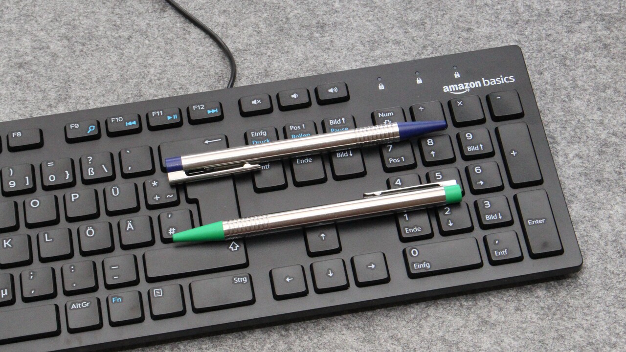

„Tastatur mit DE-Layout, flach, USB-kabelgebunden, Mattschwarz“ lautet die Artikelbezeichnung der „Amazon Basics Tastatur“. Die nüchtern beschreibende Bezeichnung umreißt das zum einstelligen Euro-Kurs erhältliche Eingabegerät treffend. Was es kann, braucht ein paar mehr Worte und einen Test.
Die Amazon Basic Tastatur bietet alle Tasten, ist flach, leise und kostet weniger als 10 Euro. Die Kombination macht sie besonders spannend, denn im Budget-Segment ist die Herausforderung, sehr begrenzte Ressourcen gezielt so zu verteilen, dass am Ende auch ein gut nutzbares Produkt herauskommt. ComputerBase hat sie getestet und stellt fest: Den Anspruch des Basics-Brandings erfüllt die Tastatur nicht.

Auf dem Papier setzt Amazon die richtigen Prioritäten. Man sieht das am Fehlen von Dingen: Einer (RGB-)Beleuchtung, besonderen Formen, zusätzlichen Tastenkappen oder einer extravaganten Form erteilt das Unternehmen eine Absage. Es ersetzt lediglich Rollen und Co durch Lautstärketasten, lässt das Layout aber unangetastet. Die ersetzten Funktionen liegen zusammen mit Multimedia-Funktionen und einem Shortcut zur Suche auf der Fn-Ebene.

Mechanische Tastentechnik darf für 10 Euro nicht erwartet werden. Erste Einstiegsmodelle mit dieser Technik kosten das Doppelte und sind nicht nur hoch, sondern zudem gut hörbar. Für ein universell brauchbares Basis-Produkt sind alle Mecha-Eigenschaften (Preis, Höhe, Robustheit und Lautstärke) eher ungünstig.
Rubberdome-Technik wird insofern zur logischen Wahl. Sie funktioniert simpel: Beim Eindrücken der Taste wird eine Gummiglocke eingedrückt, die zwei Leiterfolien zusammenpresst und damit einen Kontakt schließt. So wird ein Signal ausgelöst. Im Aufbau und der Fertigung ist diese Technik kostengünstig, aber nicht ewig haltbar, mit Alterung des Gummis verändert sich zudem das Feedback je Taste.
Dazu kommt, dass oft mehrere Tasten gebündelt abgefragt werden. Beim Druck vieler Tasten werden unter Umständen nicht alle korrekt erkannt. Das ist auch bei der Basics-Tastatur der Fall: Garantiert wird nur, dass mindestens 2 Tasten korrekt erkannt werden (2-Key-Rollover). Das klingt am Ende wilder, als es ist, beim Schreiben spielt der Wert keine Rolle, beim Spielen fast nie; spezielle Genres wie Beat-’em-ups vielleicht ausgenommen.

Die Amazon-Tasten überzeugen insgesamt nur bedingt. Ihr geringer Hub von 2,5 Millimeter macht Eingaben angenehm, der Druckpunkt ist es weniger. Er entpuppt sich als recht steif, die Tasten müssen mit mehr Kraft betätigt werden und stellen sich etwas behäbig zurück. Das fühlt sich hakelig an und wird bei längerer Nutzung anstrengend.
Um ab und an eine Mail oder eine Rechnung zu schreiben oder sein Passwort irgendwo einzugeben, reicht das Gebotene natürlich, zumal Wenignutzer langsam(er) tippen. Für volle Bürotage reicht es nicht.
Beim Spielen zeigt sich ein ähnliches Bild. In Call of Duty fühlen sich Eingaben an, als würden sie mit etwas Verzögerung laufen, weil man auf die Rückstellung der Taste wartet. Das ärgert schon nach wenigen Minuten.
Es fehlt der Basic-Tastatur am Ende an Geschmeidigkeit, die andere durchaus liefern. Eine Logitech MK950 (Test) zeigt auf, wie es auch dank Scissor-Tastern besser geht. Natürlich: Für eine Office-Tastatur spielt Logitech in der preislichen Oberliga. Aber auch für weniger Geld geht es besser, etwa mit der Logitech K120 für neun Euro, die zwar etwas stärker klappert, aber auch etwas feiner tippt.

Dass die Tastatur ziemlich leise und dumpf agiert, ergibt sich aus ihrer Konstruktion. Flache Tastenkappen, ein flaches Gehäuse und der Umstand, dass Rubberdome-Tastaturen keine großen Schallkörper bilden beziehungsweise ihr Innenleben mit Gummi füllen (müssen), helfen. Eine stabilisierende Metallplatte unter den Folien spart sich die Tastatur, ein wenig Flex hat sie, bleibt aber völlig im Rahmen. Deutliche Nebengeräusche produziert das Basic-Modell dabei nicht, ihr Geräuschpegel lässt sich gut ausblenden. Dabei ist sie durchaus leiser als eine Logitech K120 mit etwas höheren Tastenkappen.

Im Alltag punktet das Layout mit der Entscheidung, drei Funktions- durch Lautstärketasten zu ersetzen. Sie haben wenigstens einen praktischen Nutzen. Auch die FN-Ebene positioniert Amazon solide. Das ist bei Budget-Produkten nicht immer die Norm, was auch für die Form der Eingabetaste gilt. Ein internationales Layout oder eines für größere Marktbereiche zu nehmen, kann Kosten senken. So ist alles, was da ist, auch gut nutzbar und ergibt Sinn. Getrübt wird der Glanz von den grellen Status-LEDs. Sie lenken ab und stören nachhaltig.
