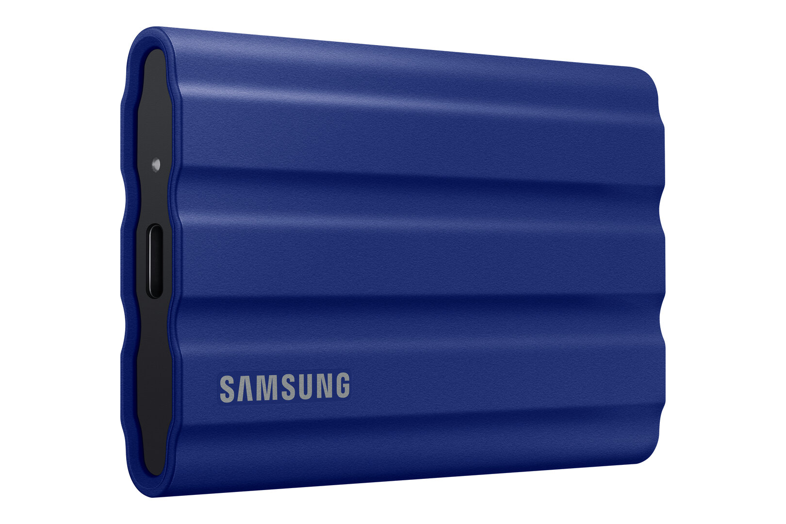

Samsung lässt seine externen SSDs auch mal nach draußen. Die T7 Shield ist ähnlich kompakt wie die T7 (Touch) und bietet die gleiche Technik mit bis zu 1.050 MB/s. Neu ist das gummierte Gehäuse mit IP65-Zertifizierung, das einen besseren Schutz gegen Staub, Stöße und Wasser bietet.
Samsungs erste Outdoor-SSD
Die T7 Shield ist Samsungs erste SSD für den Außeneinsatz. Dafür ist ihr Gehäuse mit Gummi beschichtet, was Schutz vor Kratzern beim Herunterfallen auf harten Boden (Stein) bietet. Stöße übersteht die rein elektronische SSD-Technik im Vergleich zu mechanischen Festplatten ohnehin sehr gut.

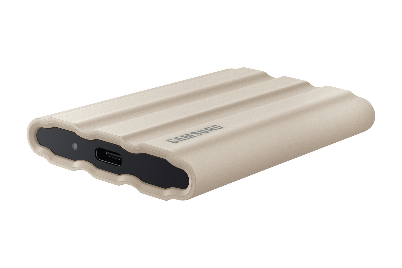

Mit Abmessungen von 88 × 13 × 59 mm ist die T7 Shield nur marginal länger und breiter als die T7 (Touch), aber immerhin 5 mm dicker. Noch deutlicher steigt das Gewicht: 98 g bedeuten 40 g mehr als bei der T7 (Touch).

Zur verbauten Technik gibt es gewohnt wenig Details vom Hersteller. Auf Nachfrage wurde der Redaktion aber bestätigt, dass es sich um die gleiche technische Basis wie bei den anderen T7-Modellen handelt. So steckt im Inneren eine NVMe-SSD mit 3D-TLC-NAND, die extern über USB 3.2 Gen 2 mit 10 Gbit/s Bruttodatenrate oder einen langsameren USB-Standard kommuniziert. Unterstützt der Host-Computer die maximale Geschwindigkeit, dann sollen zumindest in synthetischen Benchmarks bis zu 1.050 MB/s erreicht werden.
Wie gewohnt wird eine Datenverschlüsselung nach AES mit 256 Bit unterstützt. Der Garantiezeitraum umfasst drei Jahre. Im Gegensatz zu den internen SSDs des Herstellers gibt es keine Garantieeinschränkung bezüglich des Schreibvolumens (TBW).
