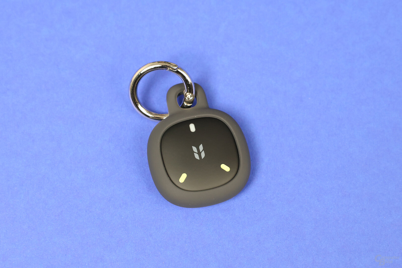

Der Ugreen FineTrack Mini 2 kommt als klassische AirTag-Alternative im quadratischen, abgerundeten Design für das Apple-Find-My-Netzwerk daher. Er ist hierfür zertifiziert und nur für iOS ausgelegt. In der Wo-ist?-App kann man so auch einstellen, dass man eine Benachrichtigung erhält, wenn man den Tracker zurücklässt und sich zu weit entfernt. UWB für eine zentimetergenaue Ortung wie beim Apple AirTag 2 bietet Ugreen in den neuen Trackern nicht.
Der kleine Tracker, der 36 × 36 × 10,7 mm misst, ist nach IP68 staub- und wasserdicht (AirTag IP67) und kann Wasser 60 Minuten lang in bis zu 2 Metern Tiefe standhalten. Er verfügt zudem über einen 110 dB lauten Lautsprecher (AirTag 2 circa 85 dB, AirTag 1 circa 60 dB). So soll er auch an verborgenen Orten, an die er gesteckt wird, weiterhin gut hörbar bleiben.
Darüber hinaus gibt Ugreen eine Batterielaufzeit von 60 bis 84 Monaten an, also 5 bis 7 Jahre. Ein Wert, der sich im Ersteindruck nicht prüfen lässt. Als Batterie kommt eine CR2450-Knopfzelle mit 600 mAh zum Einsatz. Anders als bei Apples AirTag ist die Batterie in Ugreens Tracker allerdings nicht austauschbar. Nach 5 bis 7 Jahren, wenn die Batterie leer ist, ist der Tracker somit unbrauchbar.

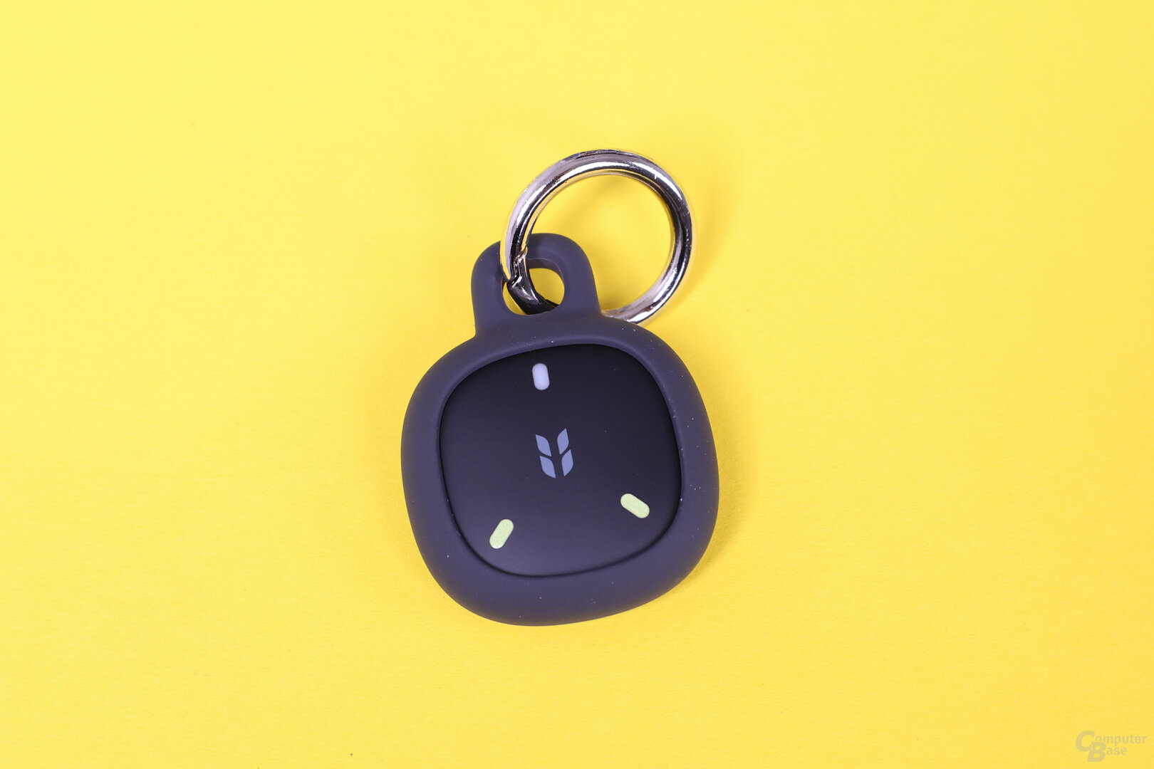

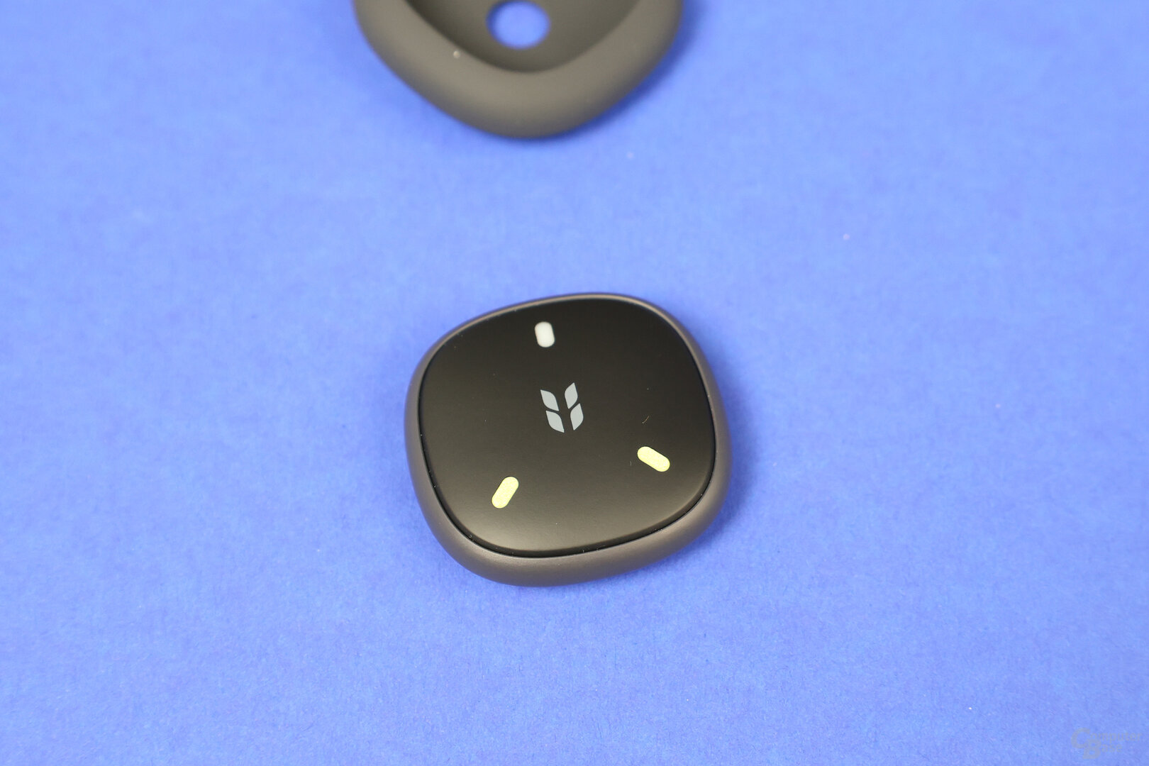

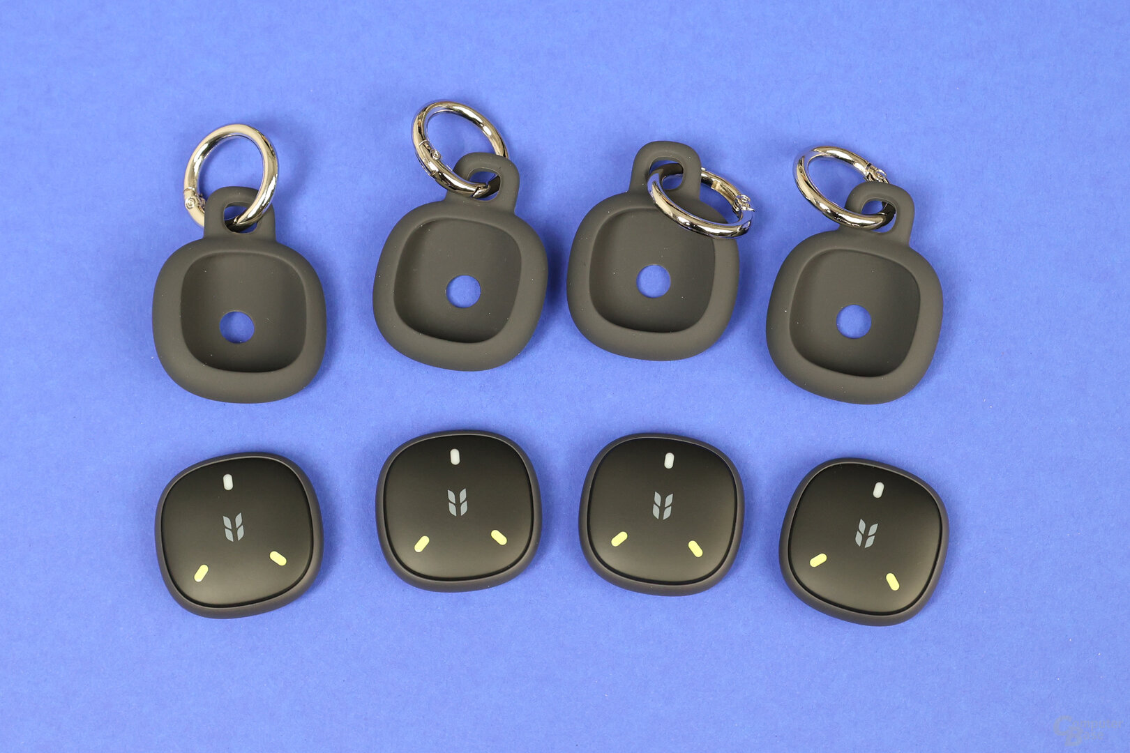

Auf dem Gehäuse des FineTrack Mini 2 sind zwei kleine, gelbe, fluoreszierende Symbole platziert, die im Dunklen leuchten. Teil des Lieferumfangs ist eine Silikonhülle und ein passender Schlüsselanhänger.

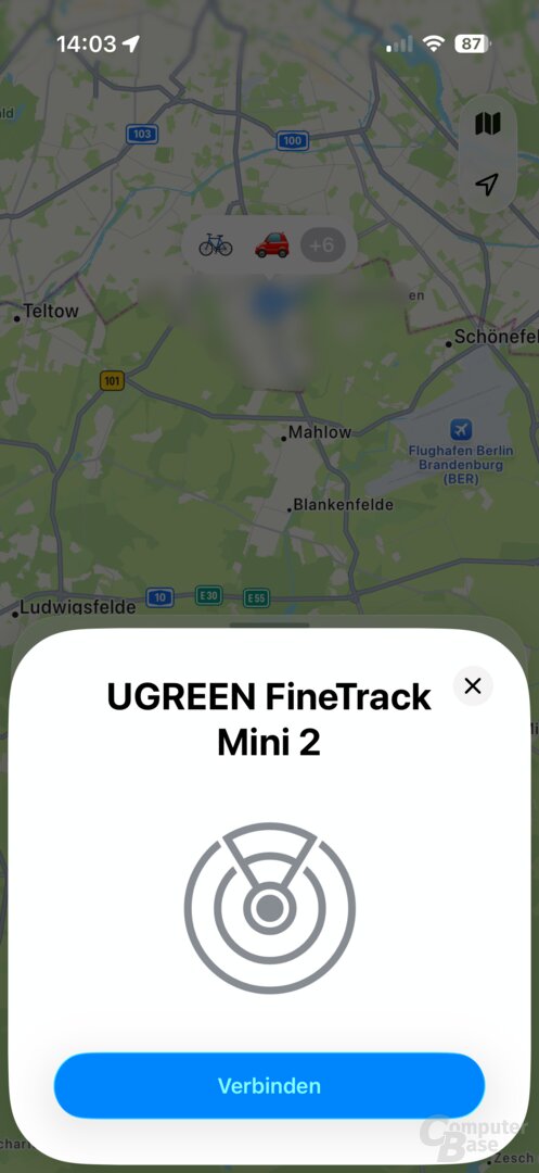

Einrichtung in der Wo-ist?-App
Für das Pairing des FineTrack Mini 2 wird ein Gerät mit mindestens iOS oder iPadOS 14.5 benötigt, auf dem Bluetooth aktiviert ist. Um das Koppeln des Finders zu starten, muss dessen Oberseite 2 Sekunden lang gedrückt und die Wo-ist?-App geöffnet werden. Dabei muss kräftig in der Mitte des Finders gedrückt werden, denn nicht die ganze Oberseite dient als Knopf, um ein versehentliches Drücken zu verhindern. In der Wo-ist?-App muss nun ein neues Objekt über das +-Zeichen hinzugefügt werden, wobei „Anderes Objekt“ gewählt wird. Der Ugreen FineTrack Mini 2 wird nun automatisch erkannt und kann wie ein AirTag mit einem Namen und einem Symbol versehen werden.

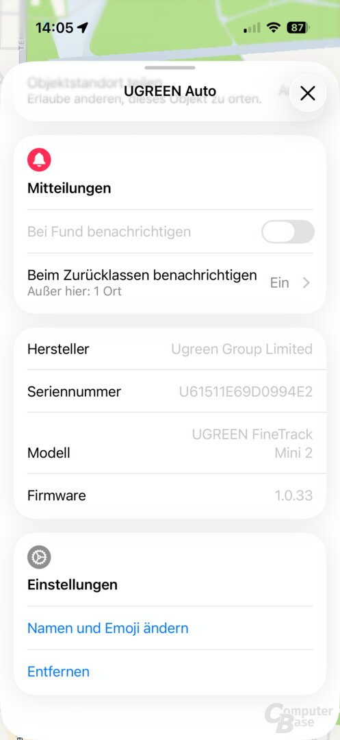

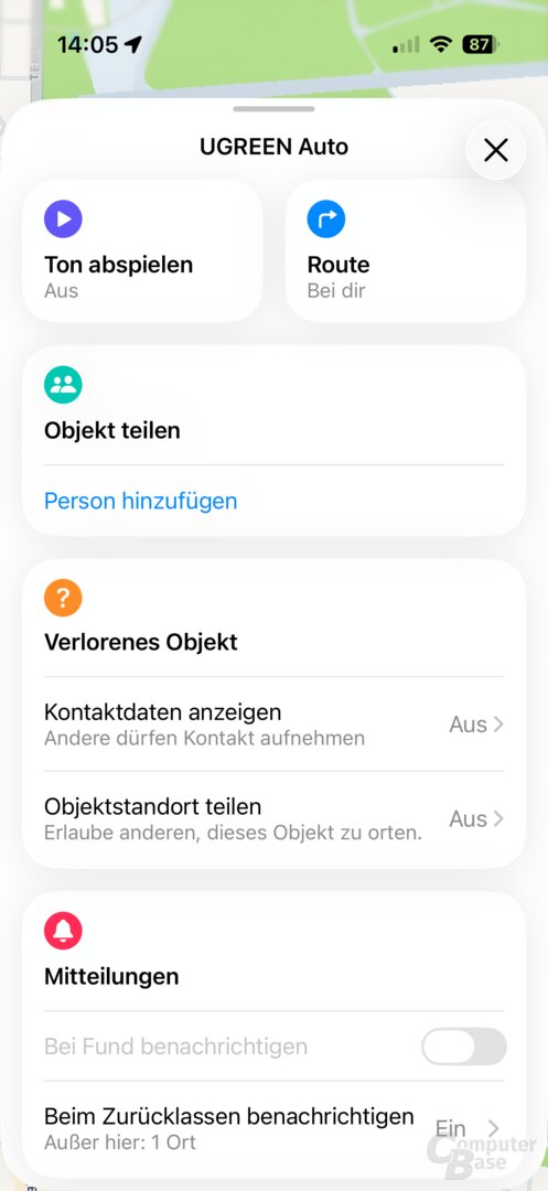

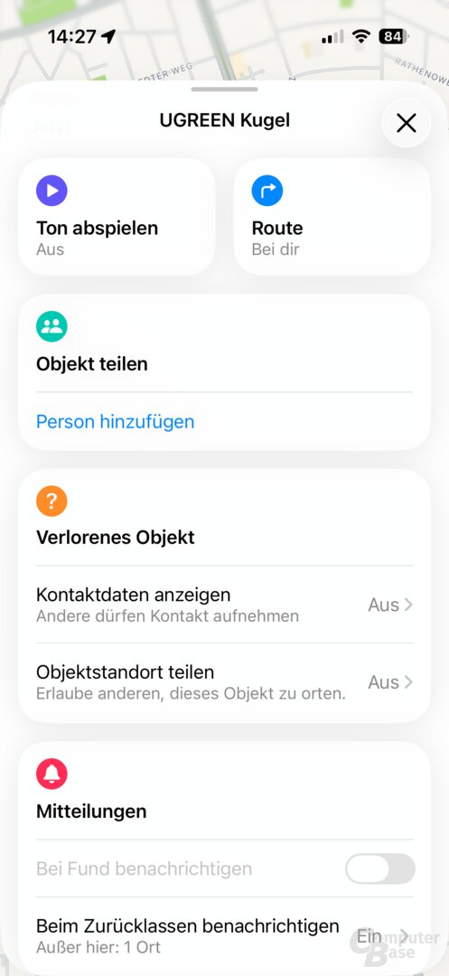

Alle Optionen, die auch ein AirTag bietet

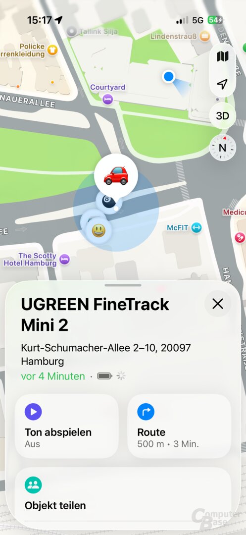

In den Details des so hinzugefügten Finders hat man nun dieselben Optionen, die sich auch bei einem AirTag bieten. Man kann folglich einen Ton abspielen, die Route zum Objekt anzeigen lassen, das Objekt mit Dritten teilen und als verloren kennzeichnen und auch Mitteilungen beim Zurücklassen aktivieren, was insbesondere beim Tragen des Tags am Schlüsselbund sinnvoll sein kann.
Optionen des Ugreen FineTrack Mini 2 in der Wo-ist?-App
Wenn man einen Ton auf dem Ugreen FineTrack Mini 2 wiedergibt, ist dieser tatsächlich lauter als auf einem AirTag (1. Gen.). Zusätzlich blinkt während der Wiedergabe eine LED auf der Oberseite des Finders, was das Auffinden vereinfachen kann.

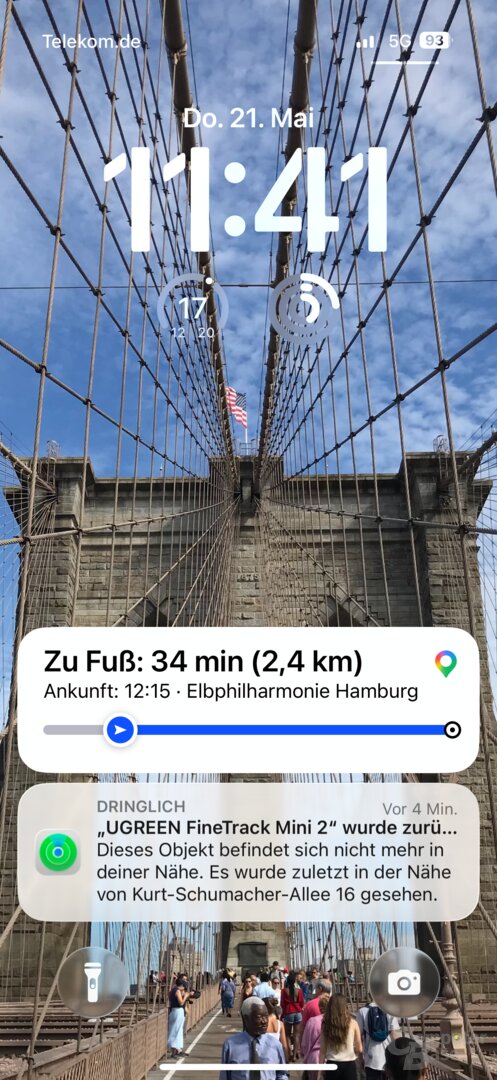

Benachrichtigung über zurückgelassenes Objekt
Schutzmaßnahmen gegen ungewolltes Tracking
Auch die Tags von Ugreen nutzen dieselben Schutzmaßnahmen gegen ungewolltes Tracking wie die offiziellen AirTags, da diese Bestandteil des Find-My-Netzwerks sind. Ein Tag, der sich ohne Besitzer mit einer anderen Person fortbewegt, benachrichtigt diese über eine Mitteilung auf dem Smartphone. Zudem spielt der Tag einen Signalton ab, wenn er längere Zeit nicht mit dem Besitzer verbunden war und bewegt wird.

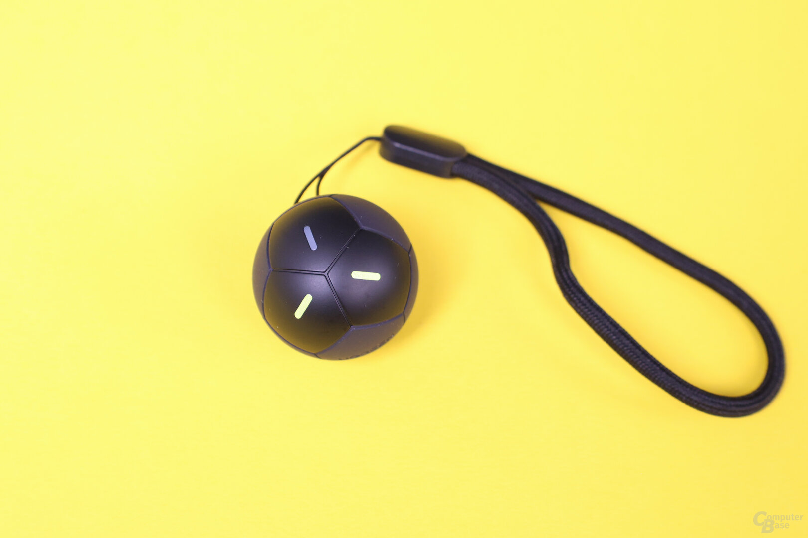

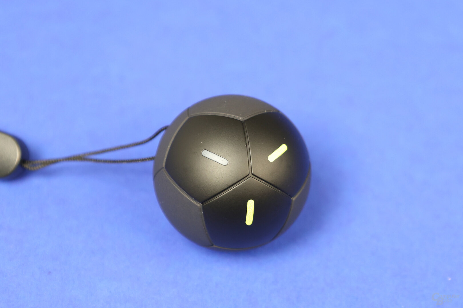

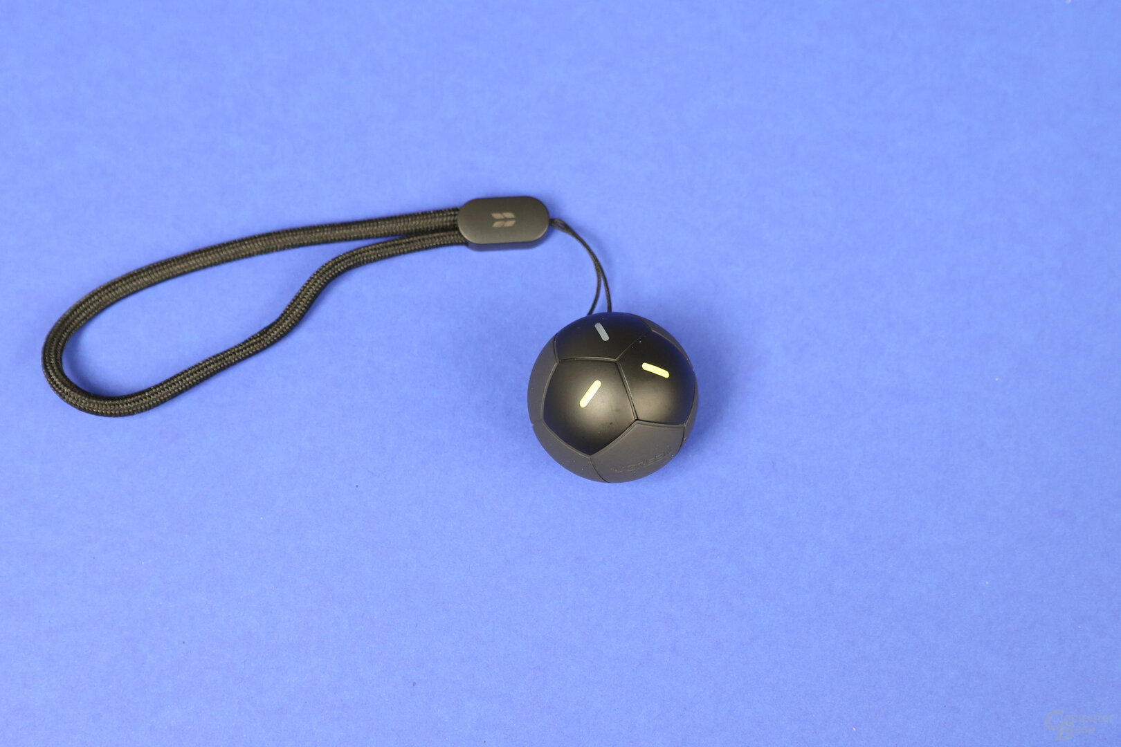

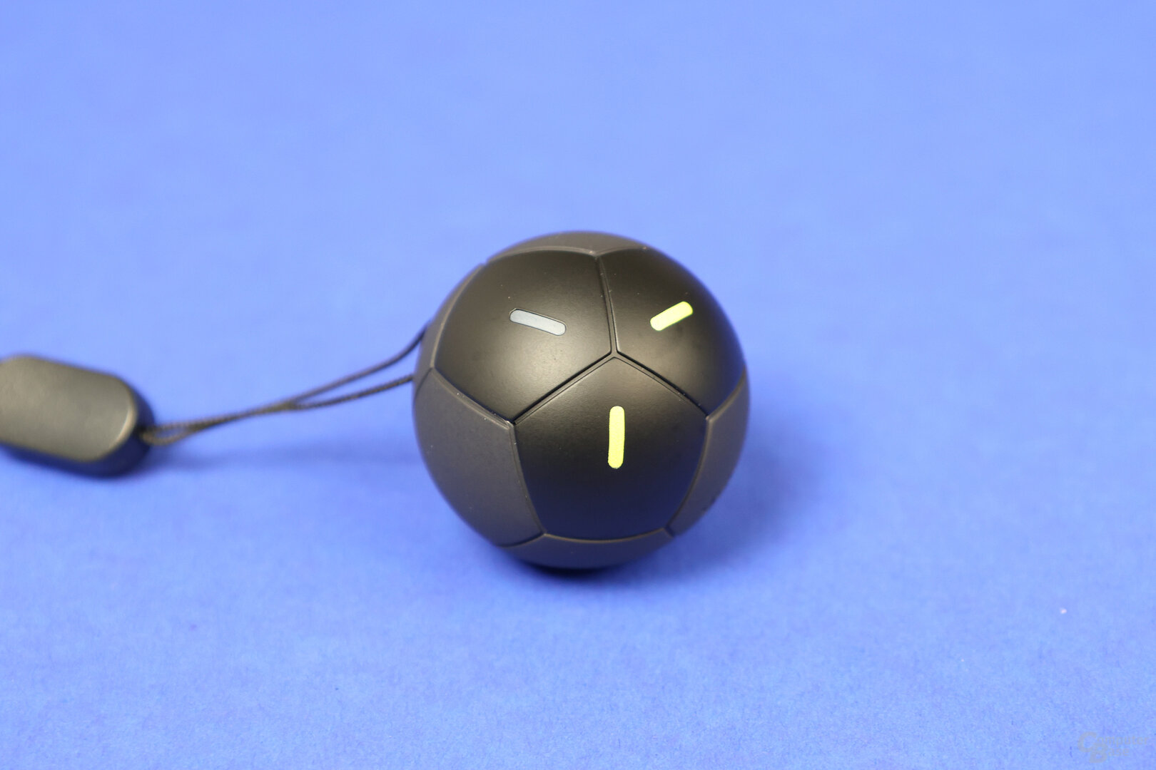

Runde Kugel im Fußball-Design
Der Ugreen FineTrack 2 steckt dieselbe Technik wie der FineTrack Mini 2 in ein kugelförmiges Design mit einem Durchmesser von 34 mm. Für Apples Find-My-Netzwerk zertifiziert ist er ausschließlich auf die Nutzung mit iOS ausgelegt.
Ugreen FineTrack 2
Ugreen FineTrack 2
Ab Werk ist ein Schlüsselband an der Kugel befestigt. Auch der Kugel-Tracker ist nach IP68 wasserdicht und mit einem 110 dB lauten Lautsprecher ausgestattet. Drei fluoreszierende Streifen auf dem Gehäuse leuchten auch bei diesem Modell im Dunkeln. Auch hier sorgt eine CR2450-Batterie für die Stromversorgung und soll eine Batterielaufzeit von 5 bis 7 Jahren bieten. Auch beim Kugel-Tracker ist die Batterie nicht ersetzbar, so dass der Tracker mit leerer Batterie unbrauchbar wird.
Ugreen FineTrack 2

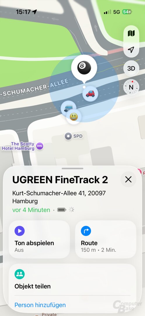

Identisches Pairing und Optionen

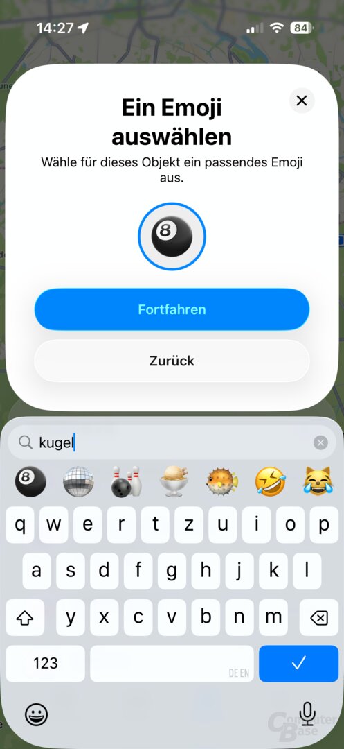

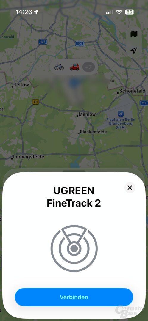

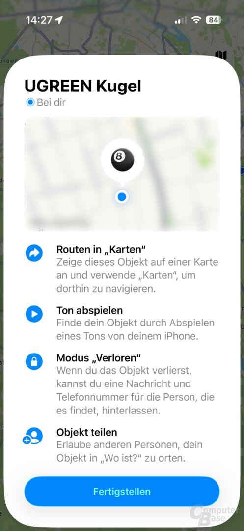

Der FineTrack 2 wird per se genau so wie die Mini-Variante zum Find-My-Netzwerk über iOS hinzugefügt und auch die Optionen anschließend sind identisch. Zu beachten ist nur, dass zum Koppeln bei der Kugel die Fläche mit dem Ugreen-Schriftzug zwei Sekunden lang gedrückt werden muss. Auch bei der wasserdichten Kugel beherbergt eine der drei Markierungen auf der Außenseite eine LED, die bei der Wiedergabe eines Tons blinkt.
Ugreen FineTrack 2 unter iOS hinzufügen
Optionen des Ugreen FineTrack 2 in der Wo-ist?-App

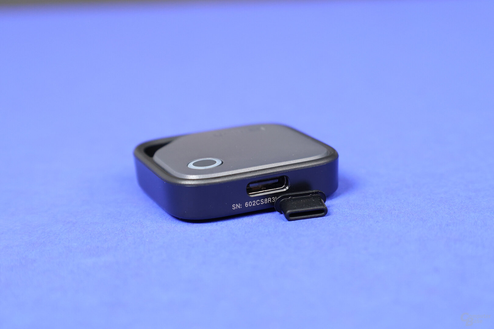

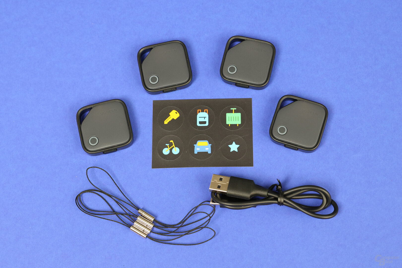

Für Android und iOS mit USB-C

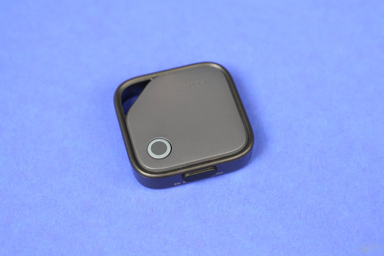

Der FineTrack Duo, der auf der Verpackung und dem Gerät Finder Pro genannt wird, macht zwei Dinge anders. Einerseits ist er sowohl für Apple als auch Google zertifiziert, kann also mit iOS und Android genutzt werden. Andererseits nutzt er keine Batterie, sondern einen integrierten Akku mit 90 mAh, der über USB-C aufgeladen werden kann. Während des Ladens leuchtet die LED des Trackers rot, ist der Ladevorgang abgeschlossen, leuchtet sie durchgehend weiß. Hierfür verfügt der 35,9 × 35,9 × 9 mm kleine Tracker an der Seite über eine kleine Gummiabdeckung auf dem USB-C-Anschluss. Die Akkulaufzeit gibt Ugreen mit bis zu 12 Monaten an, das Aufladen über USB-C dauert rund 2 Stunden.
Ugreen FineTrack Duo
Auf eine IP-Zertifizierung oder gar Wasserdichtigkeit muss der FineTrack Duo im Gegenzug verzichten. Auch der integrierte Lautsprecher fällt mit 80 dB deutlich leiser aus. Dafür bietet der FineTrack Duo allerdings eine UL-4200A-Zertifizierung für manipulationssichere Geräte. So wird verhindert, dass Kinder an die Batterie gelangen und sie verschlucken können.

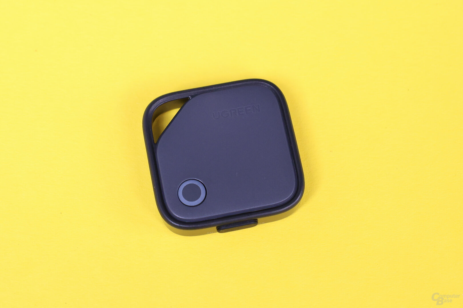

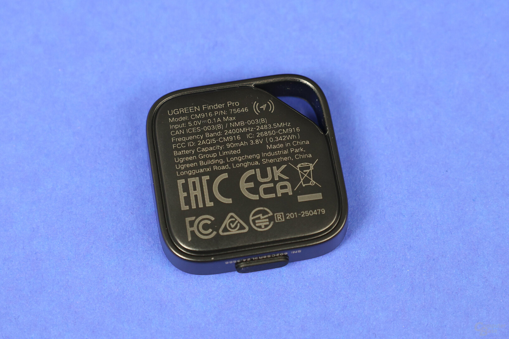

Ugreen FineTrack Duo mit USB-C

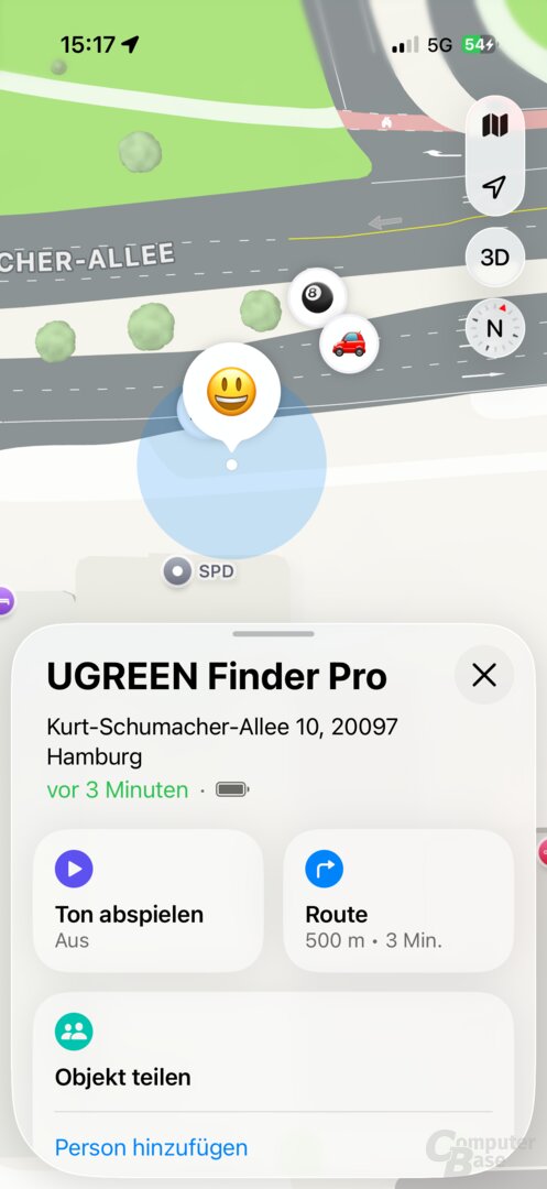

Im Test meldet sich der Ugreen FineTrack Duo auch auf den Smartphones als Ugreen Finder Pro. Wie sich herausstellt, nutzt Ugreen zwei Bezeichnungen für dasselbe Gerät. Ugreen FineTrack Duo, wie er im Handel heißt, und Ugreen Finder Pro, wie das Gerät auf der Verpackung und in den Apps heißt, sind also identisch.
Entweder Android oder iOS

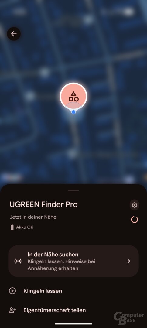

Das Koppeln des Ugreen Finder Pro mit iOS (ab iOS 14.5) funktioniert wie bei den anderen beiden Trackern beschrieben, weshalb im Folgenden auf das Koppeln mit Android (kompatibel ab Android 9.0) eingegangen wird. Wichtig zu wissen ist, dass der Finder entweder mit iOS oder Android genutzt werden kann, er aber keine Verbindung zu beiden Netzwerken gleichzeitig herstellen kann. Möchte man von iOS zu Android wechseln – oder andersherum – ist immer erst das Zurücksetzen des Finders nötig.
Google Fast Pair zum Koppeln

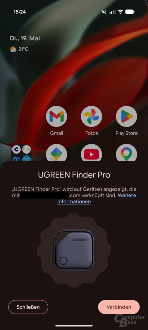

Der Finder besitzt an der Oberseite eine kleine runde Taste mit LED. Wird diese kurz gedrückt, erscheint auf dem Android-Smartphone in der Nähe automatisch eine Benachrichtigung, dass der Finder verbunden werden kann. So kann der Finder schnell hinzugefügt werden.
Möchte man seine Bezeichnung ändern und ihm eine Kategorie zuordnen, kann im Anschluss die „Mein Gerät finden“-App von Google geöffnet werden. Über sie lässt sich auch der letzte bekannte Standort des Finders einsehen, das Gerät in der Nähe aufspüren und ein Ton wiedergeben.
Auch beim Finder Pro leuchtet die LED in der Taste, wenn man ihn klingeln lässt. Fluoreszierende Symbole weist er nicht auf. Das Zurücksetzen des FineTrack Duo funktioniert etwas anders. Bei ihm muss die Taste zwei Mal kurz gedrückt werden, was durch einen Signalton bestätigt wird. Dann muss die Taste 10 Sekunden lang gedrückt werden, was ebenfalls durch Töne bestätigt wird.

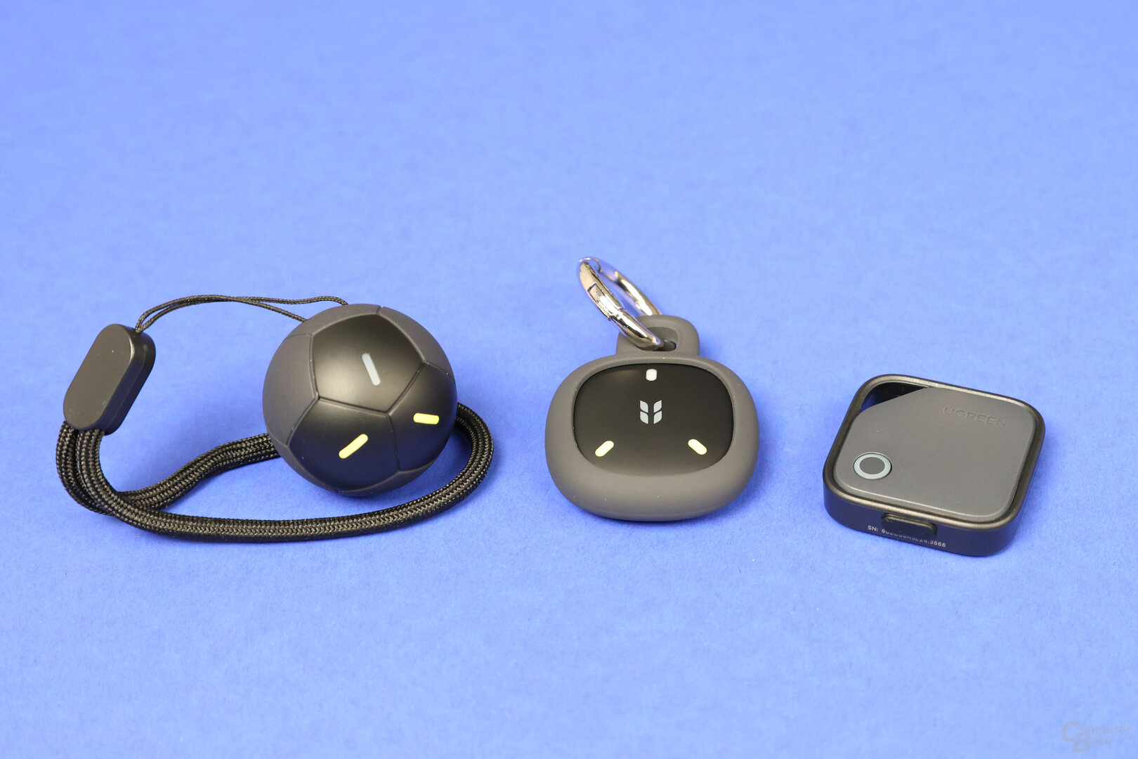

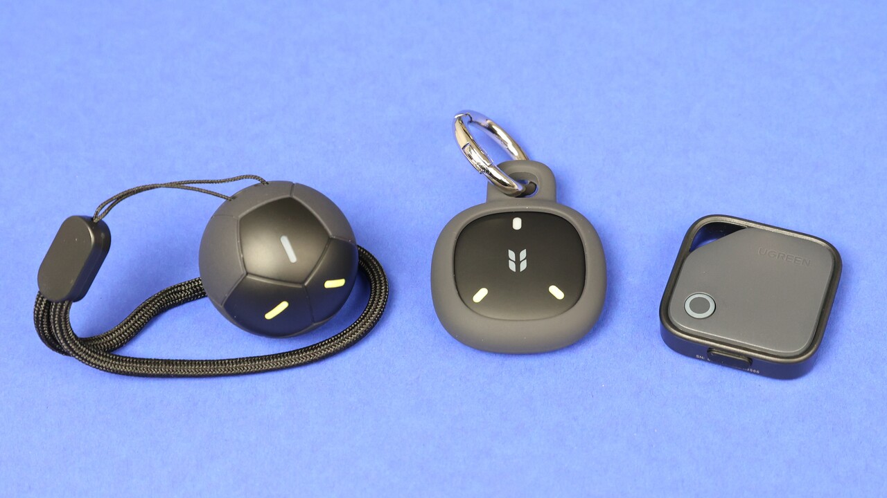

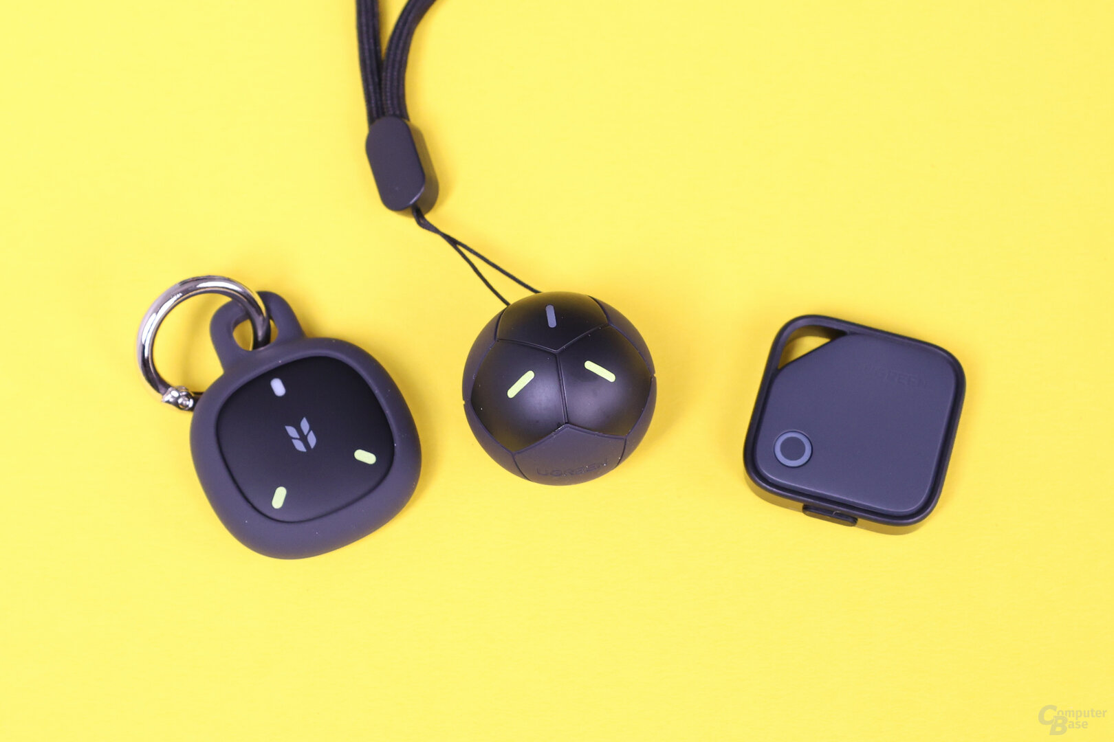

Die Ugreen FineTrack Mini 2 sind vor allem dann eine deutlich günstigere Alternative zu den Apple AirTags, wenn man auf eine zentimeter-genaue Ortung über UWB verzichten kann, dafür aber einen wasserdichten, lauteren Tracker mit LED nutzen möchte. Negativ fällt allerdings die Konzeption als Wegwerfprodukt ins Gewicht, denn nach 5 bis 7 Jahren – sofern die Batterie so lange hält – ist der Tag nutzlos.
Ugreen FineTrack Mini 2, FineTrack 2 und FineTrack Duo
Zuverlässige Ortung mit allen drei neuen Findern
Dies gilt auch für den Ugreen FineTrack 2, der als Kugel im Stile eines Mini-Fußballs allerdings ein Design aufweist, das einen anderen Einsatzort ermöglicht, aber unter Umständen auch erforderlich macht. Als Kugel lässt er sich oft weniger einfach verstecken, schließlich soll er nicht sofort ins Auge fallen. Dafür kann die Kugel aber besser in Röhren eingesetzt werden, denkbar etwa der Rahmen eines Fahrrads. Hier können auch die 2 mm, die die Kugel im Durchmesser kleiner ist als der Mini 2, entscheidend sein.
Als bester Allrounder präsentiert sich hingegen der Ugreen FineTrack Duo alias Finder Pro, der auch preislich attraktiv und immer noch deutlich günstiger als Apples AirTags aufgestellt ist. Zwar ist er nicht wasserdicht, dafür aber über USB-C jederzeit wieder aufladbar. Und für Google und Apple gleichermaßen zertifiziert behält man sich mit ihm maximale Flexibilität, falls man das Ökosystem eines der beiden Hersteller doch einmal wechseln möchte – oder im Haushalt Personen Android und iOS nutzen und man das 4er-Pack aufteilen möchte.
