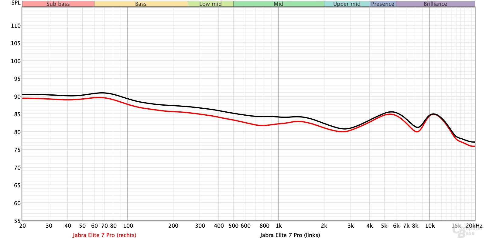

Analyse des Frequenzverlaufs
Auch bei den kabellosen In-Ear-Kopfhörern führt ComputerBase Messungen zum Frequenzverlauf durch. Hierfür wird auf das miniDSP Headphone & Earphone Audio Response System (H.E.A.R.S.) in Verbindung mit der Software REW zurückgegriffen. Hierbei handelt es sich nicht um eine IEEE-standardisierte Messstation. Sie liefert jedoch gute Vergleichswerte, die insbesondere eine Vergleichbarkeit der betrachteten Kopfhörer untereinander ermöglicht. Die Mikrofone im rechten und linken Ohr des miniDSP H.E.A.R.S. sind kalibriert. Da das miniDSP H.E.A.R.S. kein Innenohr modelliert, sondern über einen geraden Gehörgang verfügt, sind die Messungen allein kein ausreichendes Kriterium, den Klang abschließend zu beurteilen, sondern können nur als Ergänzungen zu den Schilderungen gesehen werden. Auch Klarheit und Dynamik lassen sich nicht bewerten.
Der Schalldruck ist bei allen Kopfhörern bei 300 Hz auf circa 84 dB kalibriert – nicht alle In-Ears lassen sich hier auf genau 84 dB einstellen, so dass eine Abweichung von 1 dB nach oben und unten in Kauf genommen werden muss. Alle Messungen werden nach Herstellervorgaben von 20 Hz bis 20 kHz mehrfach und mit unterschiedlichen Ohrhörerpositionen durchgeführt, um diese Einflüsse zu berücksichtigen und einen schlechten Sitz zu erkennen. Bei In-Ears zeigt sich dieser schnell in starken Ausreißern, einem unsauberen Frequenzverlauf oder völlig fehlendem Bass bei schlechter Abdichtung. Die Ergebnisse sind aus fünf Messungen je Seite bei bestem festgestellten Sitz gemittelt und geglättet. Eine gerade Linie bei 84 dB entspräche messtechnisch einer neutralen Präsentation der Frequenzen, die in der Realität aber nie erreicht wird.
Die Frequenzanalyse bestätigt die starke Anhebung des Bassbereichs, während die Mitten minimal unterrepräsentiert sind. Abseits der Bassverstärkung zeigen die EarFun Air Pro SV aber einen guten, weitgehend flachen Frequenzverlauf.
