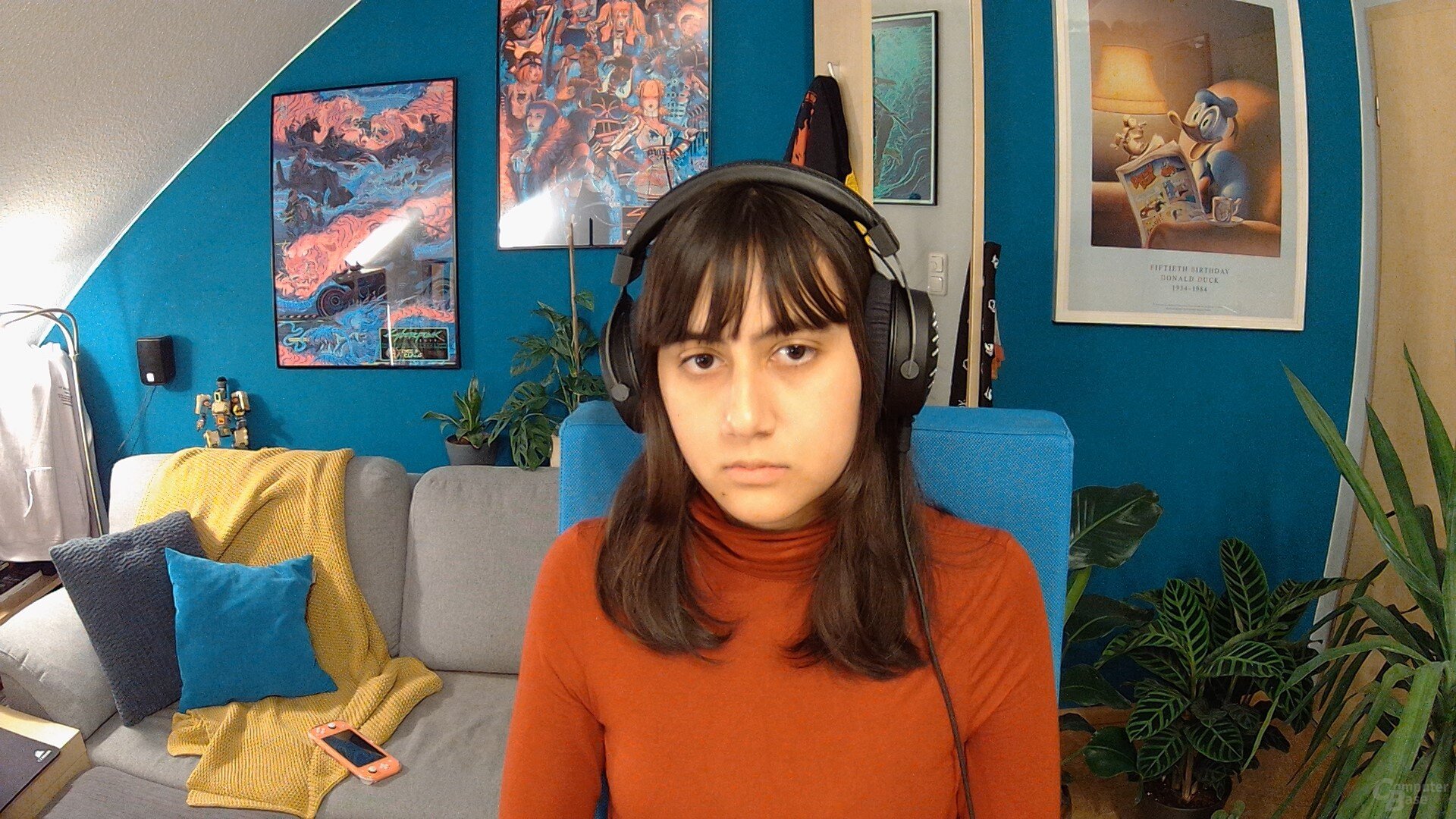

Elgato Facecam
Insofern verwundert es nicht, dass die Facecam – besonders bei dunkleren Lichtverhältnissen – stark mit hohem Bildrauschen zu kämpfen hat: Um stets 60 FPS halten zu können, müssen die Belichtungs- und auch die Nachbearbeitungszeit geringer ausfallen, sodass einerseits mit höheren ISO-Werten gearbeitet werden muss und weniger softwareseitig kaschiert werden kann. Hinzu kommt das Problem, dass Camera Hub nur sehr grobe Abstufungen bei der Rauschunterdrückung zulässt. So können Nutzer de facto zwischen einem stark rauschenden, dafür aber schärferen oder aber einem deutlich schwächer rauschenden, aber auch etwas matschigen Bild wählen. Abseits dessen ist in beiden Abschnitten ein Rotstich auffällig.
