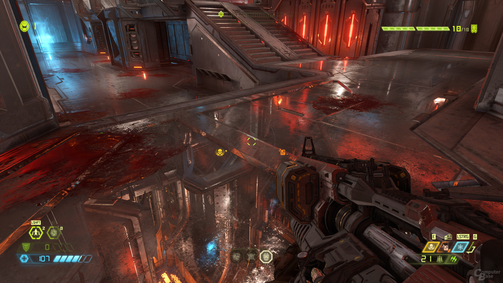

Raytracing-Reflexionen sind in Spielen bis dato in der Regel der anspruchsvollste Raytracing-Effekt und auch in Doom Eternal sind die Leistungskosten hoch. Der First-Person-Shooter hat jedoch den Vorteil, von Haus aus sehr hohe Frameraten zu liefern, was den Effekt ein wenig abfedert. Denn schlussendlich läuft Raytracing trotz hoher Kosten sowohl auf AMD- als auch auf Nvidia-GPUs gut.
Die Reflexionen kosten viel Leistung

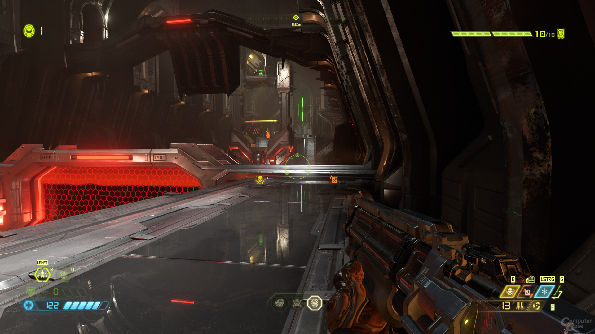

Doom Eternal unterstützt nach dem Update auch Nvidias intelligentes KI-Upsampling DLSS in der Version 2.1.66. DLSS zeigt in dem Spiel verschiedene Stärken und Schwächen und eignet sich dazu, vor allem in Ultra HD die Performance spürbar zu verbessern.
Temporale Rekonstruktion und Bildschärfe sind die Stärken

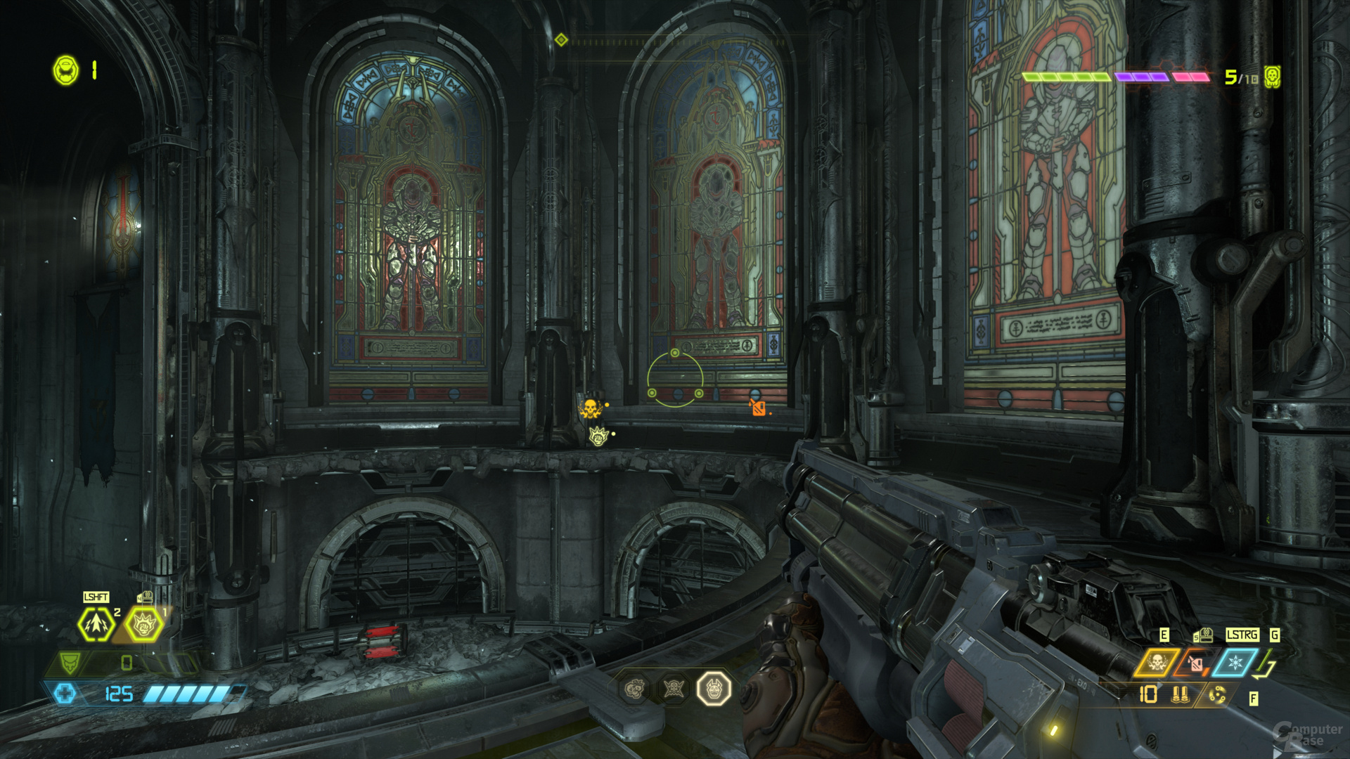

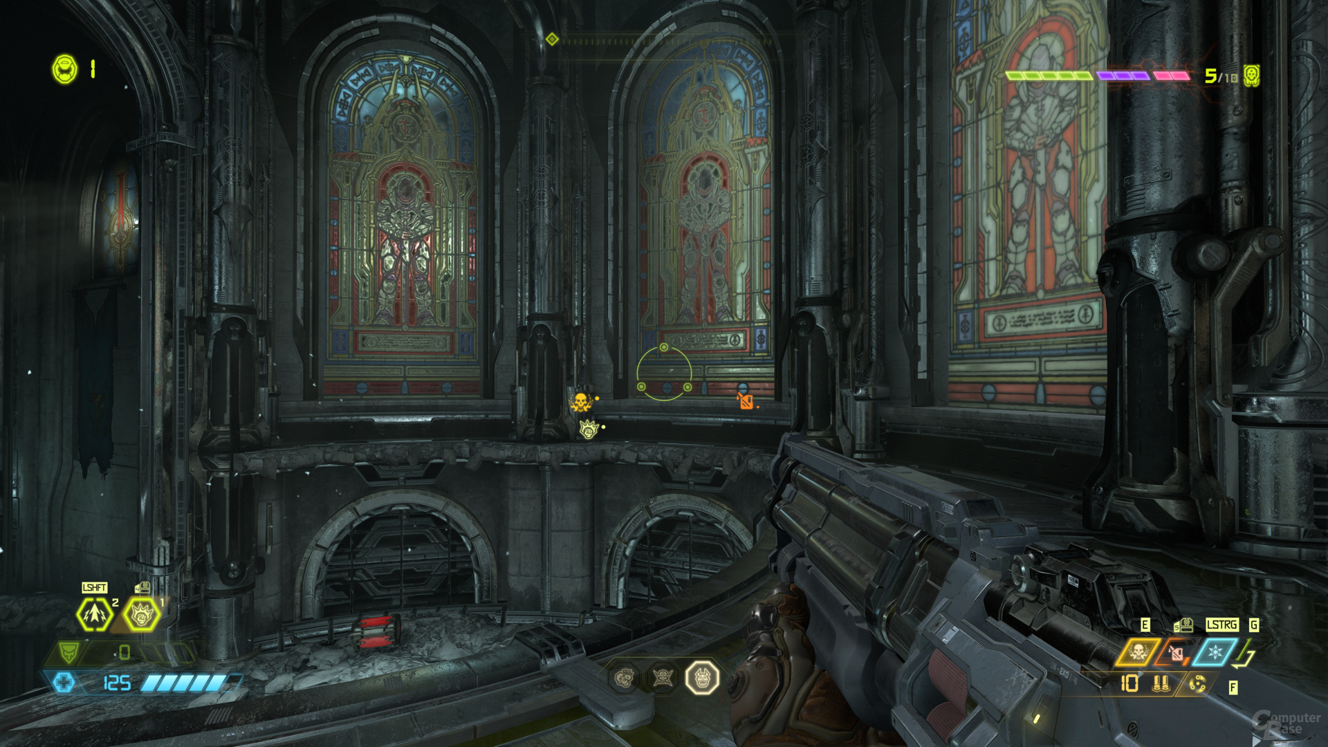

Temporale Rekonstruktion war schon immer die große Stärke von DLSS und das ist auch in Doom Eternal der Fall. Sie funktioniert bereits mit der spieleigenen Kantenglättung sehr gut (die ebenso temporal funktioniert und deshalb vergangene Frames in den aktuellen Frame einbezieht), die Variante von DLSS ist aber noch ein Stückchen besser. Ein Beispiel: Zu Beginn der Blutnestsequenz stehen an manchen Objekten Metallstangen ab. Diese fangen beim spieleigenen TSSAA teilweise an zu verschwinden, während DLSS sie problemlos rekonstruieren kann. Ultra HD mit DLSS auf „Performance“ und damit Full HD als Renderauflösung rekonstruiert die Details besser als TSSAA in Ultra HD.
Ebenso einen guten Eindruck hinterlässt die Bildschärfe. In vielen Sequenzen erzeugt DLSS auf „Qualität“ ein schärferes Bild oder zumindest ein schärferes Teilbild als die native Auflösung. Manchmal geht zwar auch Bildschärfe verloren, im Schnitt ist DLSS auf „Qualität“ aber mindestens gleich scharf bis minimal schärfer als die klassische Renderauflösung. Mit DLSS auf „Performance“ und der Zielauflösung Ultra HD ist die Bildschärfe immer noch ordentlich, wenn auch der nativen Auflösung leicht unterlegen.
Grafikfehler und temporale Stabilität sind die Schwächen
Temporale Stabilität ist mit der Rekonstruktion für gewöhnlich die große Stärke von DLSS, in Doom Eternal ist die Stabilität aber nur unterdurchschnittlich – wenn auch immer noch auf einem recht hohen Niveau. Selbst mit DLSS auf „Qualität“ flimmern manche Objekte mehr als mit nativer Auflösung, unabhängig von der gewählten Auflösung. Das gilt zwar nicht für sämtliche Bildbereiche, Teile davon sind aber oft betroffen. Das ist nicht störend und geht im schnellen „Spielrausch“ schnell unter, fällt jedoch vor allem in den Kletterpassagen immer wieder auf.

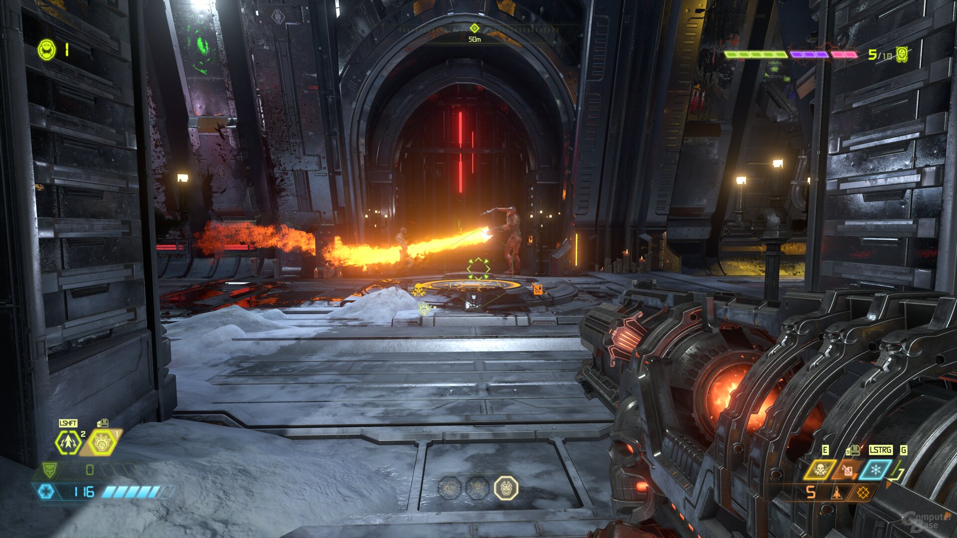

Das größte Problem von DLSS sind aber Grafikfehler, die es in zwei verschiedenen Varianten gibt. Dabei geht es gar nicht um Ghosting oder Smearing – beides ist auch in Doom Eternal vorhanden, stört dort aber nicht. Dafür hat das Spiel bereits ohne Raytracing und DLSS mit dem Problem zu kämpfen, dass einige Reflexionen mit kleinen Artefakten daherkommen. Mit Raytracing werden sie zwar nicht schlimmer, bleiben aber bei den Reflexionen bestehen und hinzu kommen noch neue mit den Problemen hinzu.
Und DLSS macht dann das, was die Technologie schon immer gerne tat: Grafikfehler intensivieren. Dabei gilt die Regel: Je geringer die Zielauflösung und je höher die DLSS-Stufe, desto stärker wirkt der Multiplikator Doch bereits in DLSS auf „Qualität“ mit Ultra HD als Zielauflösung sind die Fehler gut zu sehen und treten recht häufig auf. Auffällig sind die Effekte meist in ziemlich klaren Reflexionen, matte Oberflächen haben damit nicht zu kämpfen.

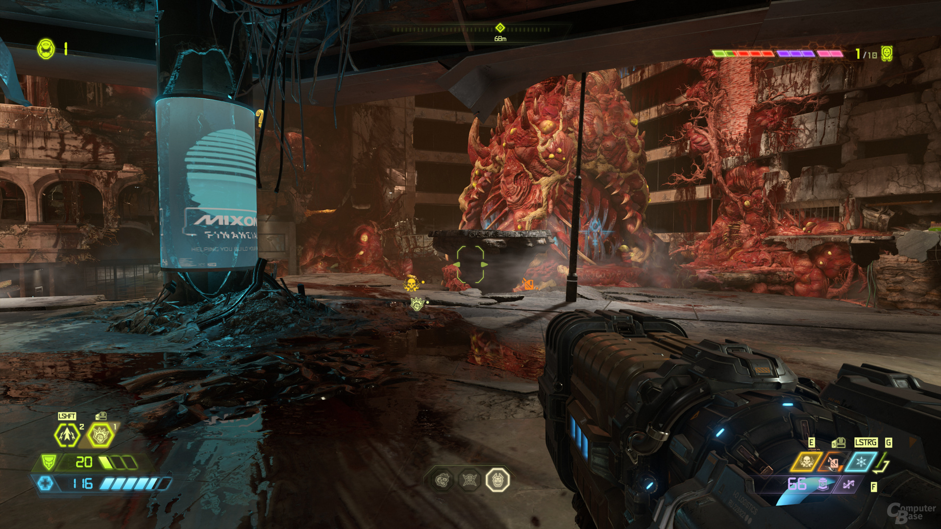

Der zweite Grafikfehler entsteht dagegen durch DLSS. Er betrifft klare Reflexionen, bei denen plötzlich ein Teil der Reflexion anfängt hin und her zu springen, ohne dass es eine Bewegung in der Reflexion geben würde. Der Effekt tritt dabei unabhängig von der Renderauflösung und den DLSS-Modi auf. Wird DLSS abgeschaltet, hört das Springen sofort auf.
In Ultra HD dennoch sinnvoll
Auch mit den Problemen ist der Einsatz von DLSS in Ultra HD dennoch sinnvoll. Einfach deswegen, da Doom Eternal zwar eine sehr hohe Framerate bietet, diese aber eben auch benötigt. Ohne Raytracing ist das mittlerweile auf vielen Grafikkarten kein Problem mehr, mit den Strahl-Reflexionen aber schon. DLSS auf „Qualität“ sollte dann die Einstellung der Wahl sein, die bessere Performance ist das größere Plus als die aufkommenden Grafikfehler. Aggressivere DLSS-Modi oder DLSS in geringeren Auflösungen ist dagegen nicht ratsam, da die Fehler sonst deutlich mehr auffallen. Das ist allerdings insofern nicht weiter problematisch, da für WQHD die Rechenleistung der meisten Grafikkarten groß genug ist.
Schade ist das trotzdem, denn davon abgesehen macht DLSS in Doom Eternal einen guten Job. Die temporale Stabilität ist zwar nicht perfekt, doch dafür sind Rekonstruktion und Bildschärfe umso besser, sodass eine Sequenz ohne Grafikfehler auch schon mal besser als bei nativer Auflösung aussieht. Demzufolge gibt es noch Potenzial für zukünftige Verbesserungen von DLSS in Doom Eternal, um die GeForce-RTX-exklusive Technologie großflächiger in dem First-Person-Shooter einzusetzen.

Durchaus, wobei der praktische Nutzen der Reflexionen anders ausfällt als in vielen anderen Umsetzungen. Denn während die meisten anderen Spiele Reflexionen dafür nutzen, um quasi mit dem Holzhammer zu zeigen, dass Raytracing aktiv ist, geht Doom Eternal eher vorsichtig mit dem Feature um. Auch in dem First-Person-Shooter gibt es Räume, die mal ordentlich spiegeln. Meistens wird aber eher Feintuning an der Grafik betrieben und schlicht die fehlerhaften oder gar nicht vorhandenen Reflexionen ersetzt. Da viele Objekte in der Grafik zudem matt sind und daher von Haus aus weniger spiegeln, fällt Raytracing meist weniger beim genauen Hinsehen, sondern eher in dynamischen Szenen wie beim Kämpfen auf. Da machen die Raytracing-Reflexionen mit den zahlreichen Partikeleffekten eine gute Figur.
