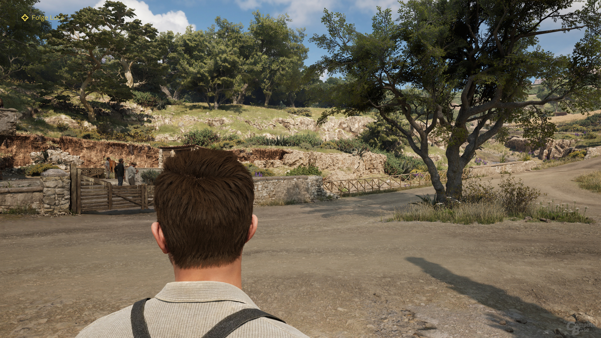

Die 20 Sekunden lange Testsequenz findet im Wald des Spiels statt, entsprechend gibt es bei hoher Sichtweite viel Vegetation sowie volumetrischen Nebel zu sehen. Die Anforderungen an die Grafikkarte sind sehr hoch, meistens läuft das Spiel etwas schneller.
