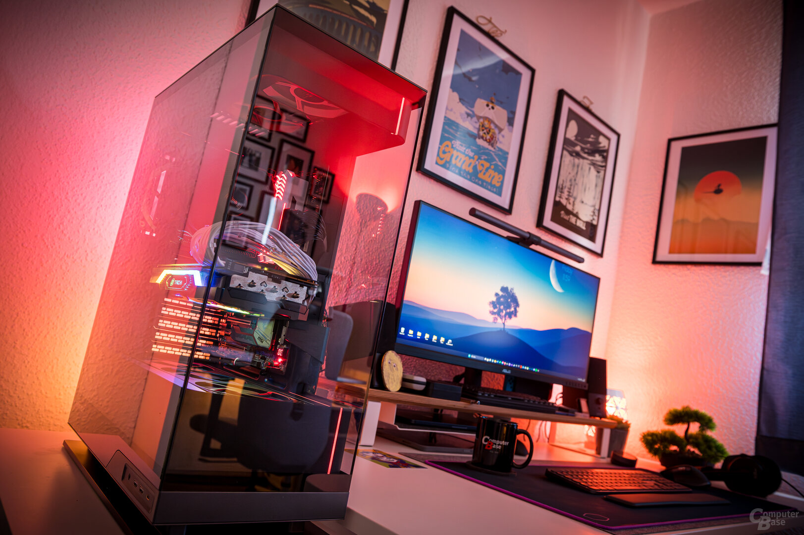

Das verwendete Testsystem ist mit einem Ryzen 9 3900X und einer Radeon RX 6800 XT im (ehemaligen) gehobenen Leistungssegment angesiedelt, um so die Wärmeentwicklung ungeschönt und unter realen Bedingungen zu beobachten. Da ab Werk keine Gehäuselüfter verbaut sind und in Ermangelung von sieben identischen Referenzlüftern kommt eine Mischbestückung aus Noctua NF-A12 und NZXT F360 zum Einsatz.

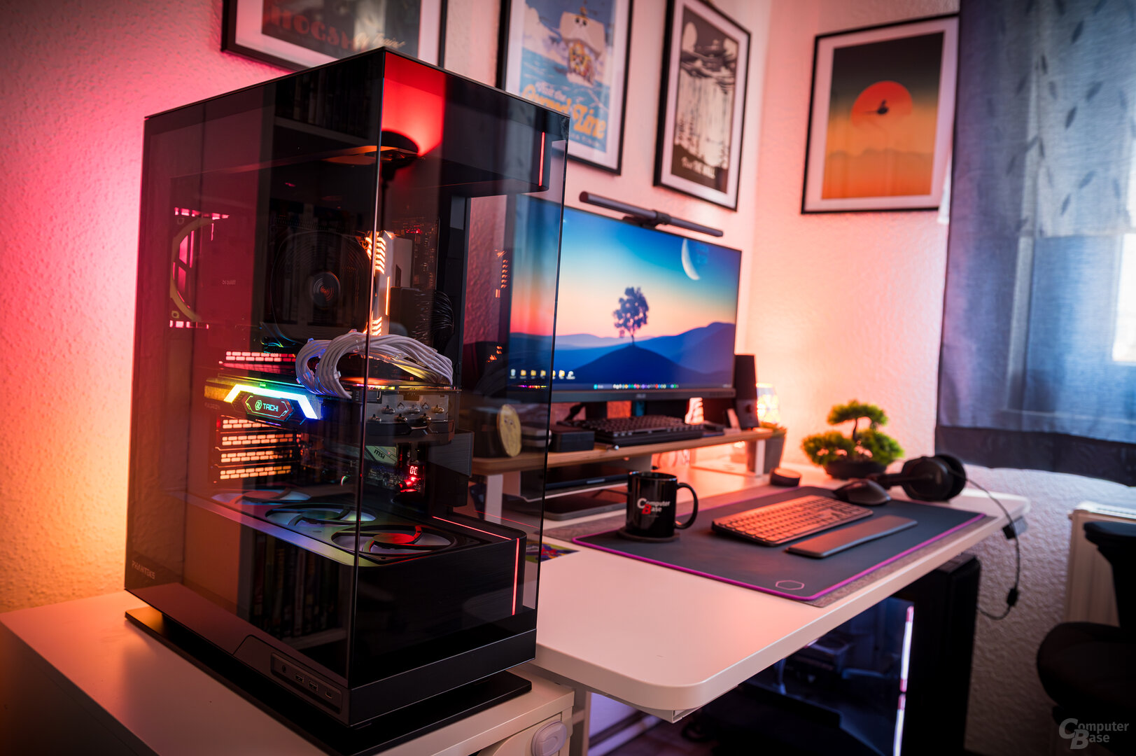

Das Phanteks Evolv X2 ist aufgrund seiner drei Glasseiten und des hohen, aber zugleich schmalen Aufbaus ein optisch sehr auffälliges Gehäuse, das mit gut und dezent platzieren Beleuchtungselementen aus der Gehäusemasse hervorsticht. Auch die Dekorblenden im Innern werten das Gehäuse gekonnt auf. Der gute optische Ersteindruck und die ansonsten gute Verarbeitungsqulität werden allerdings von (unter)durchschnittlich ausgeführten Kunststoffteilen torpediert.
Phanteks Evolv X2 im Test
In die Reihe der kleinen Makel fügt sich auch ein etwas dürftiges Handbuch ein, das einige Aufbauschritten missen lässt. Das umständlich zu entnehmende Frontelement wie auch der nur von hinten zu erreichende Grafikkartenarm sind beim Einbau nervige Hürden.
Neben diesen störenden Aspekten hat das Evolv X2 jedoch keinerlei gravierende Mängel. Die Beschränkung auf 120-mm-Lüfter sollte jedoch zwingend beim Hardware-Kauf beachtet werden. Mit leichten Einbußen genügen aber auch diese „kleineren“ Lüfter für eine gute Kühlung der Hardware im Gehäuse.
