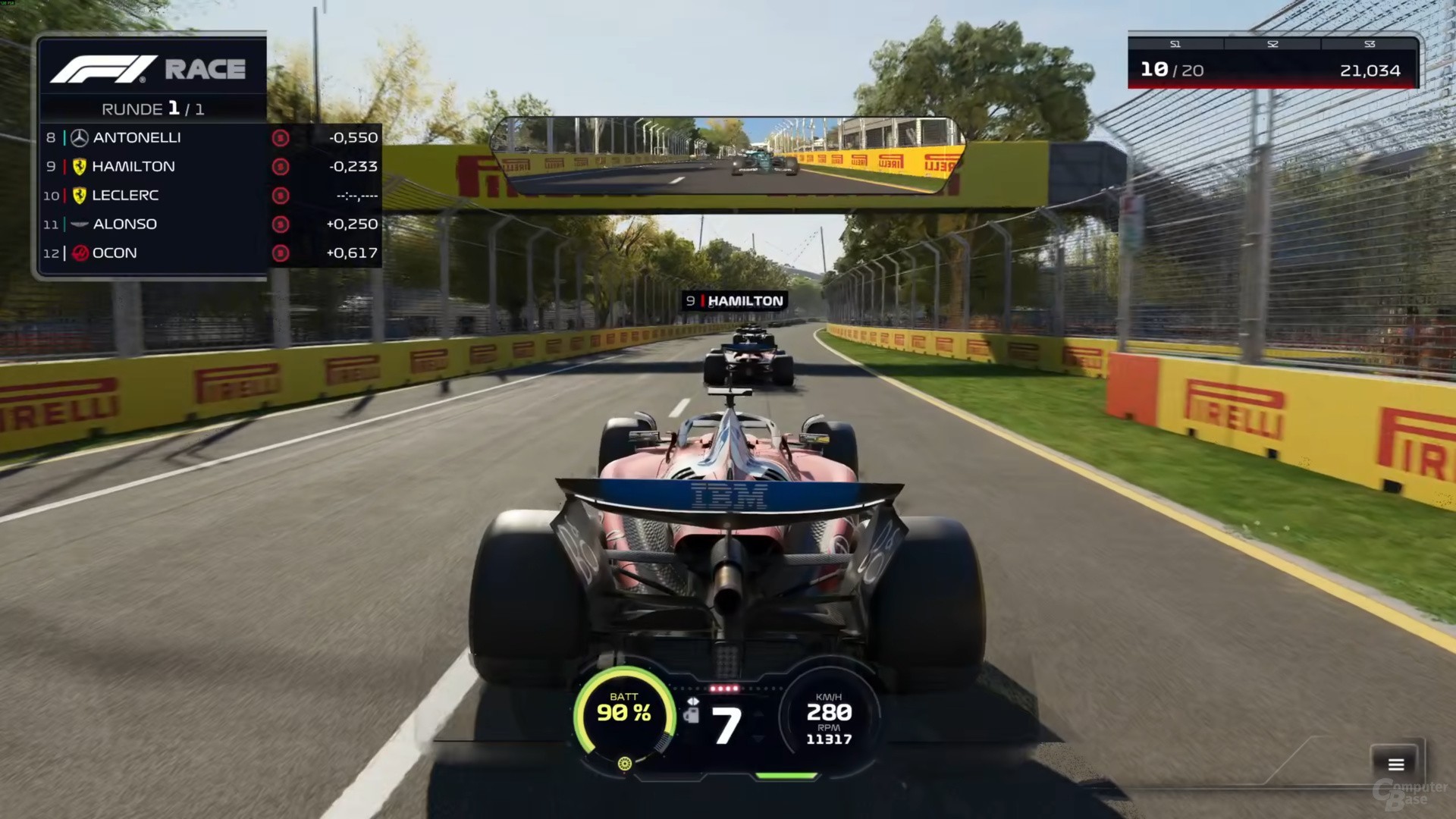

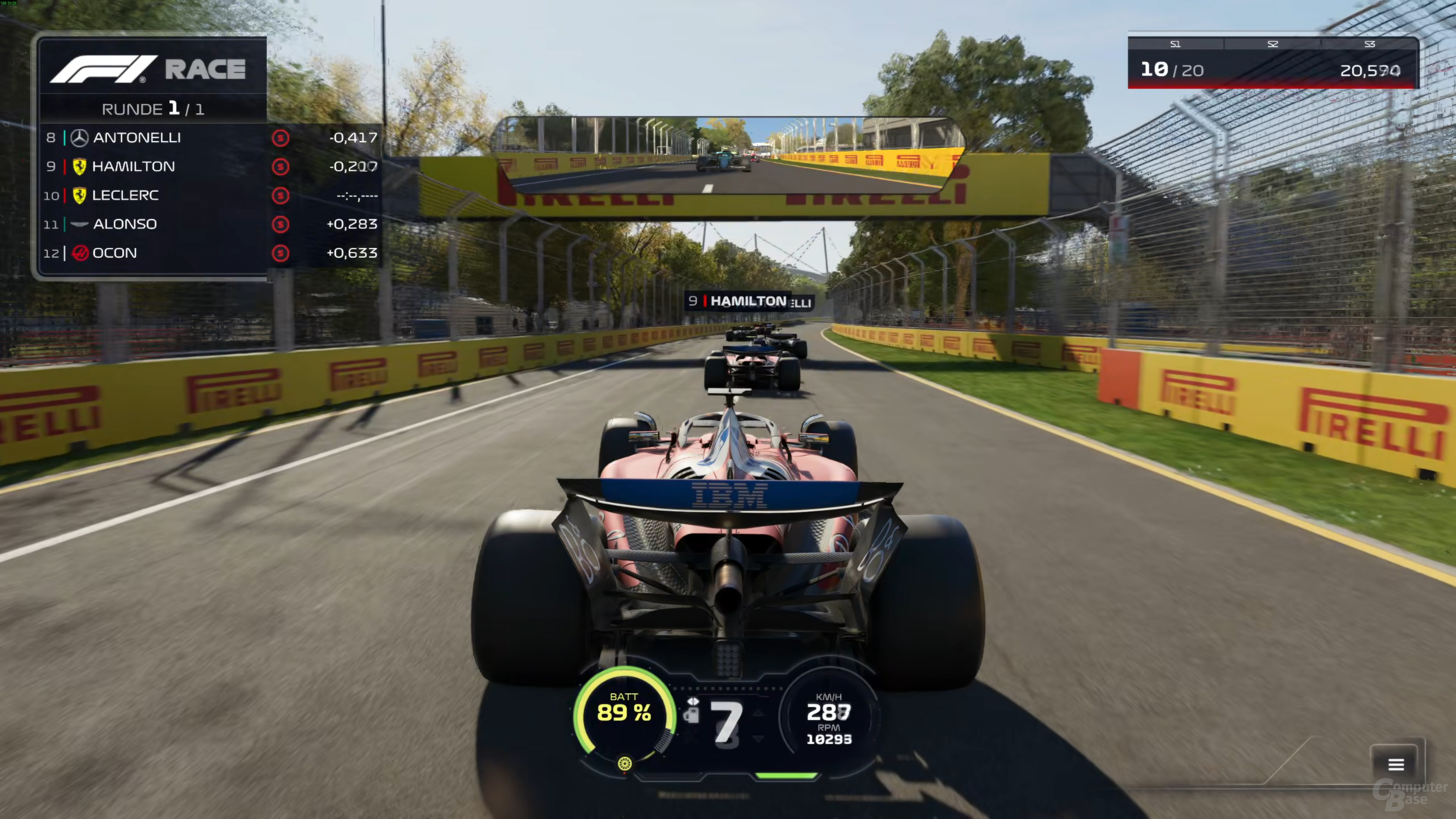

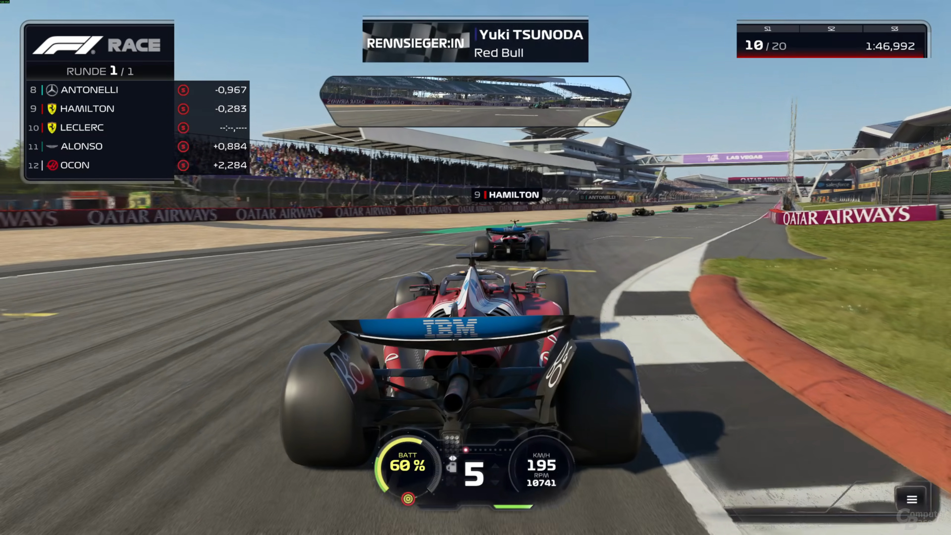

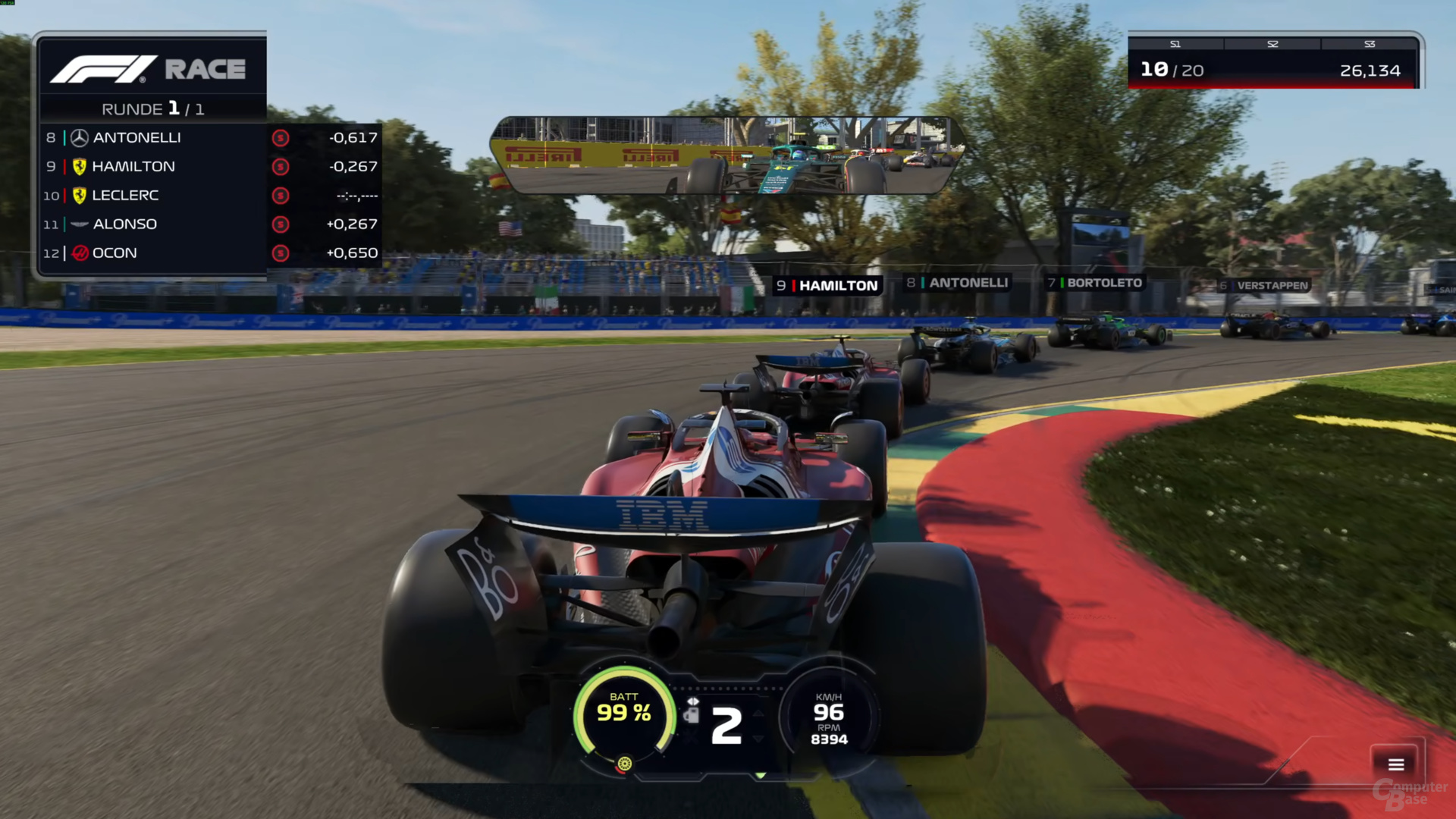

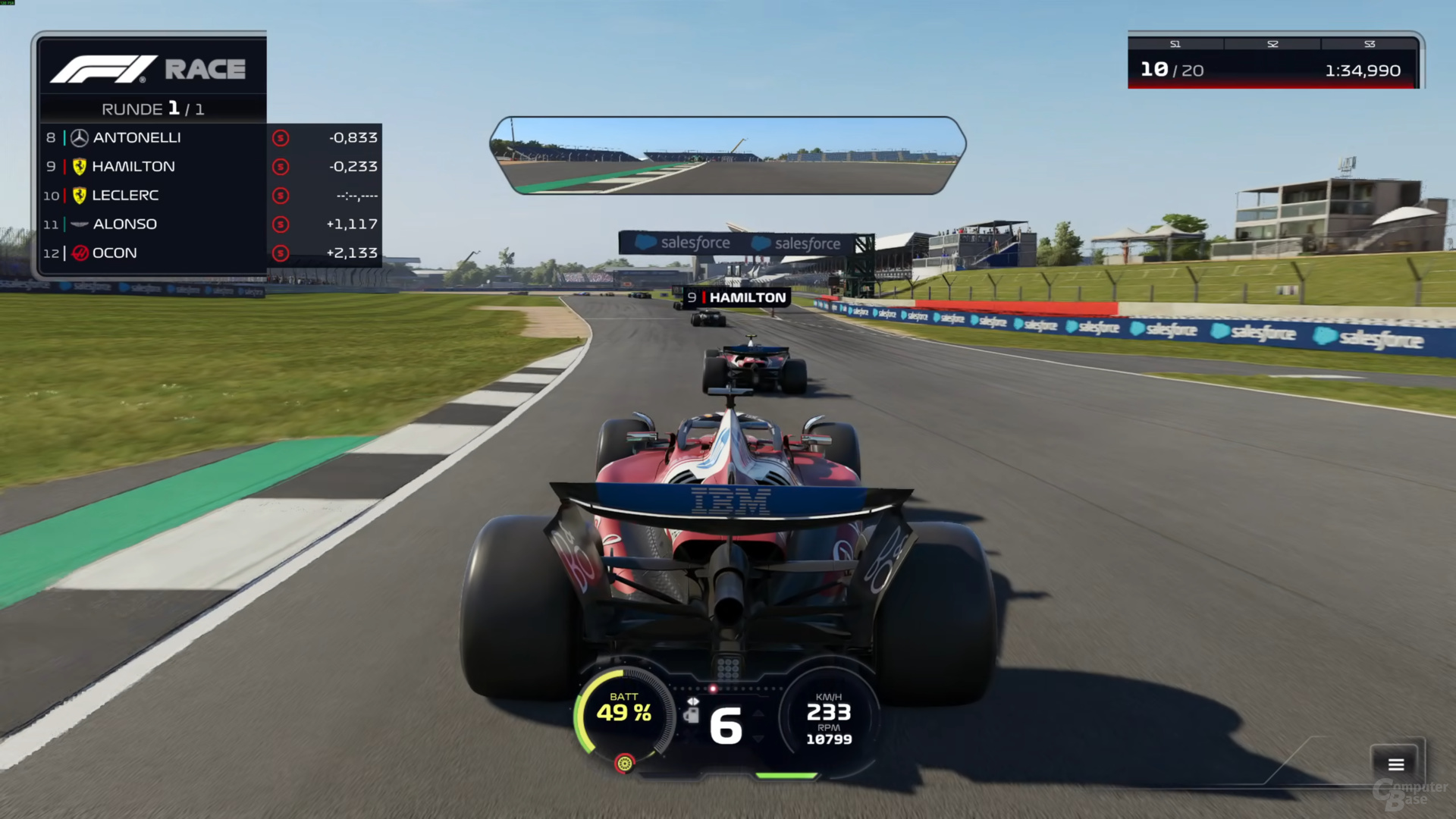

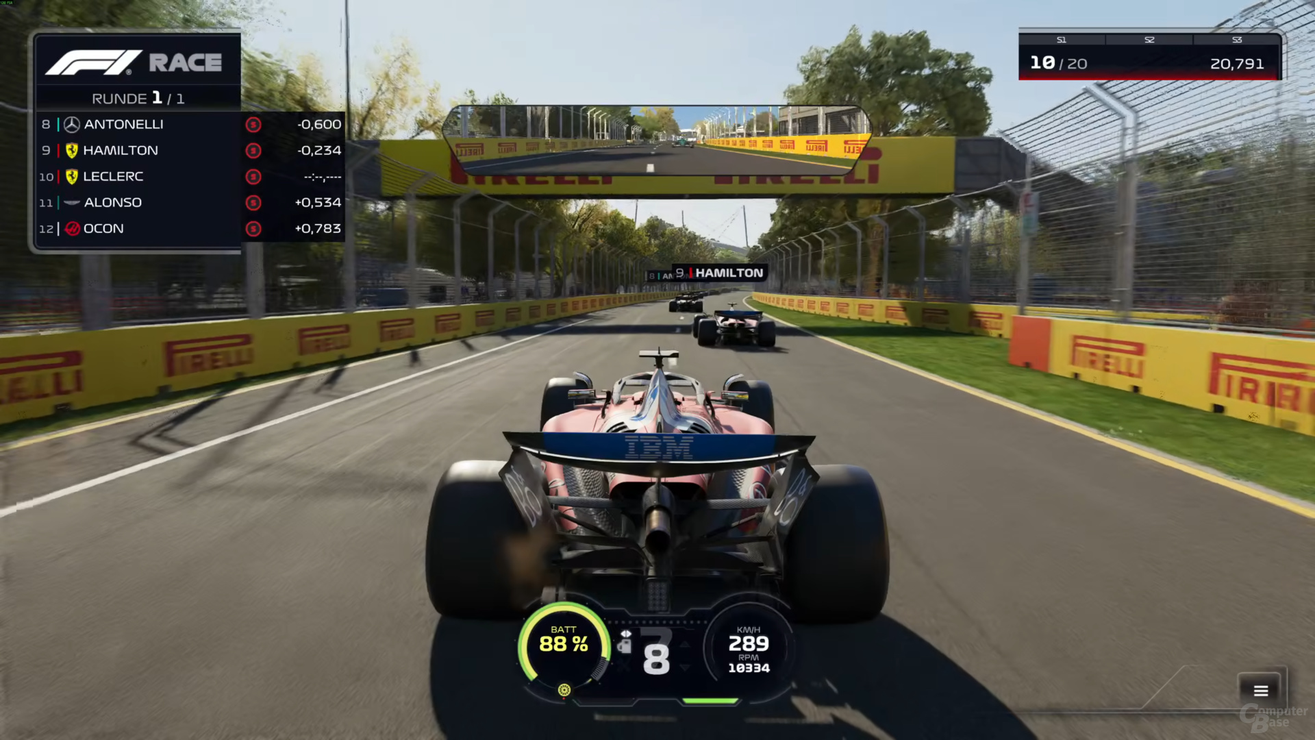

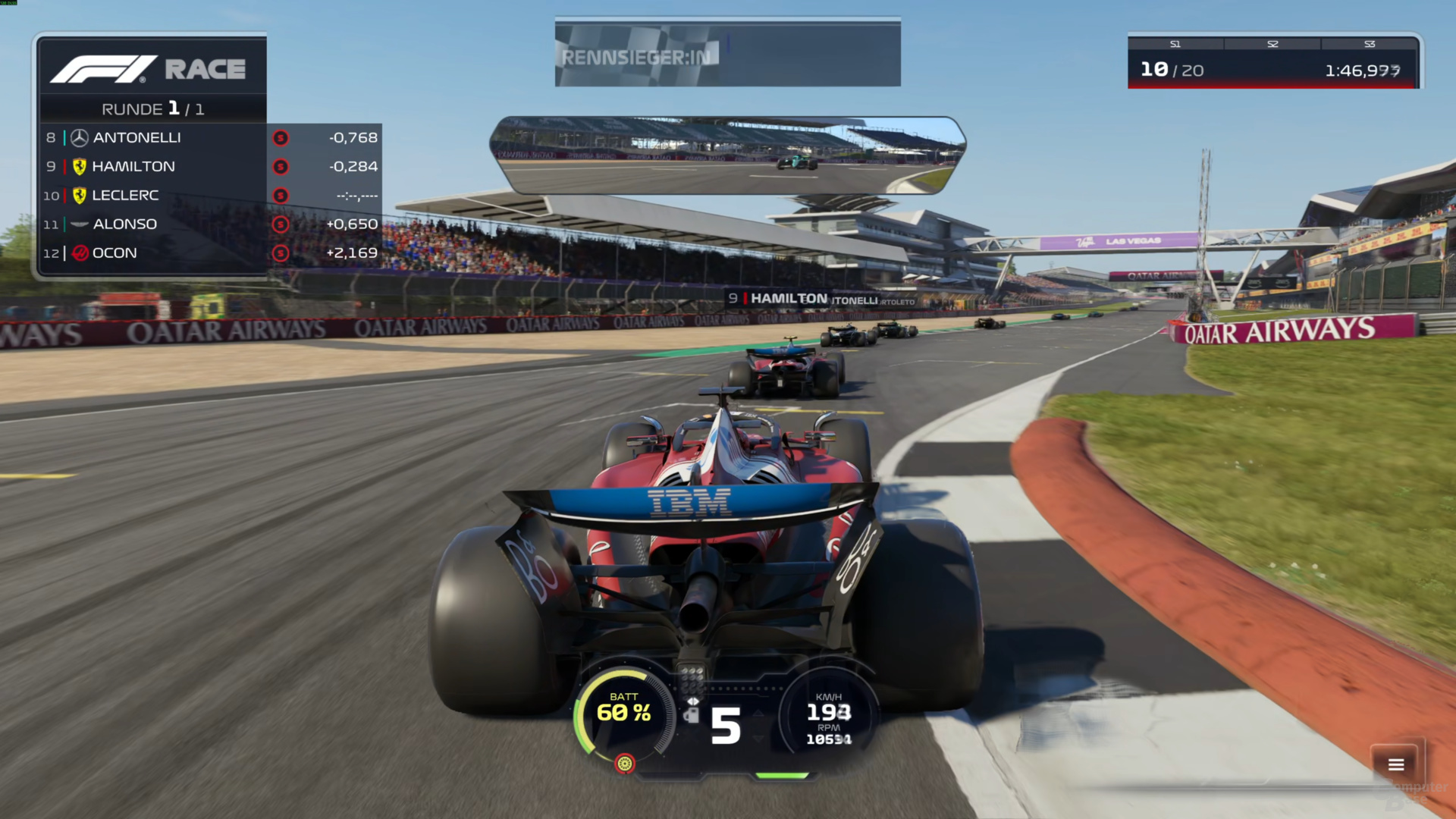

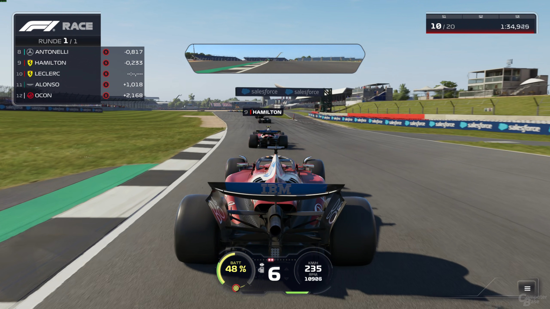

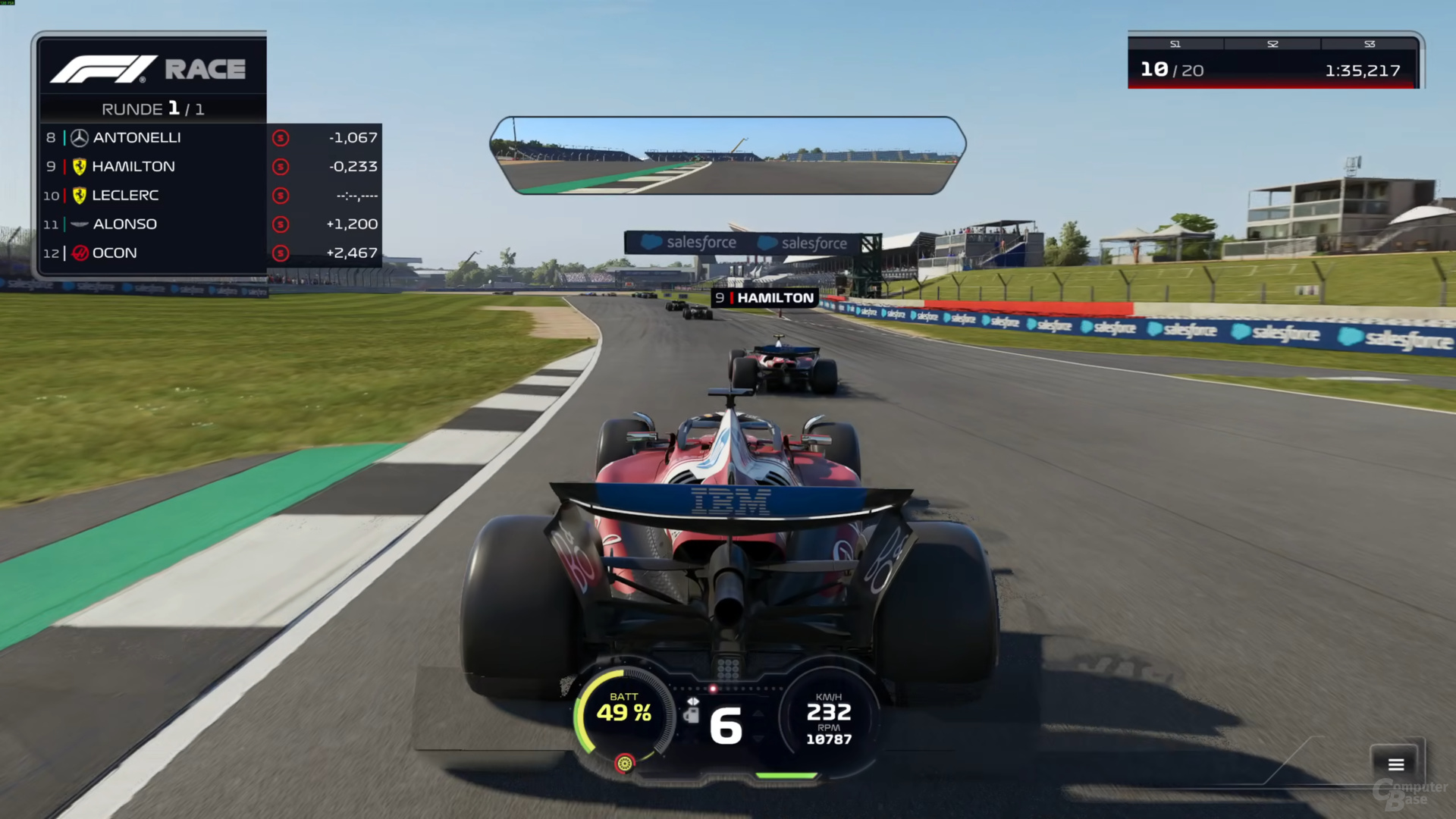

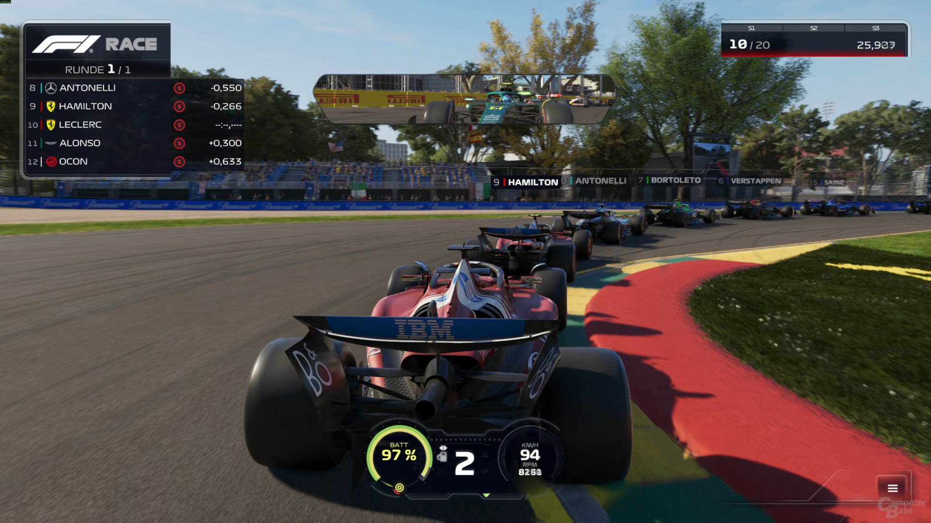

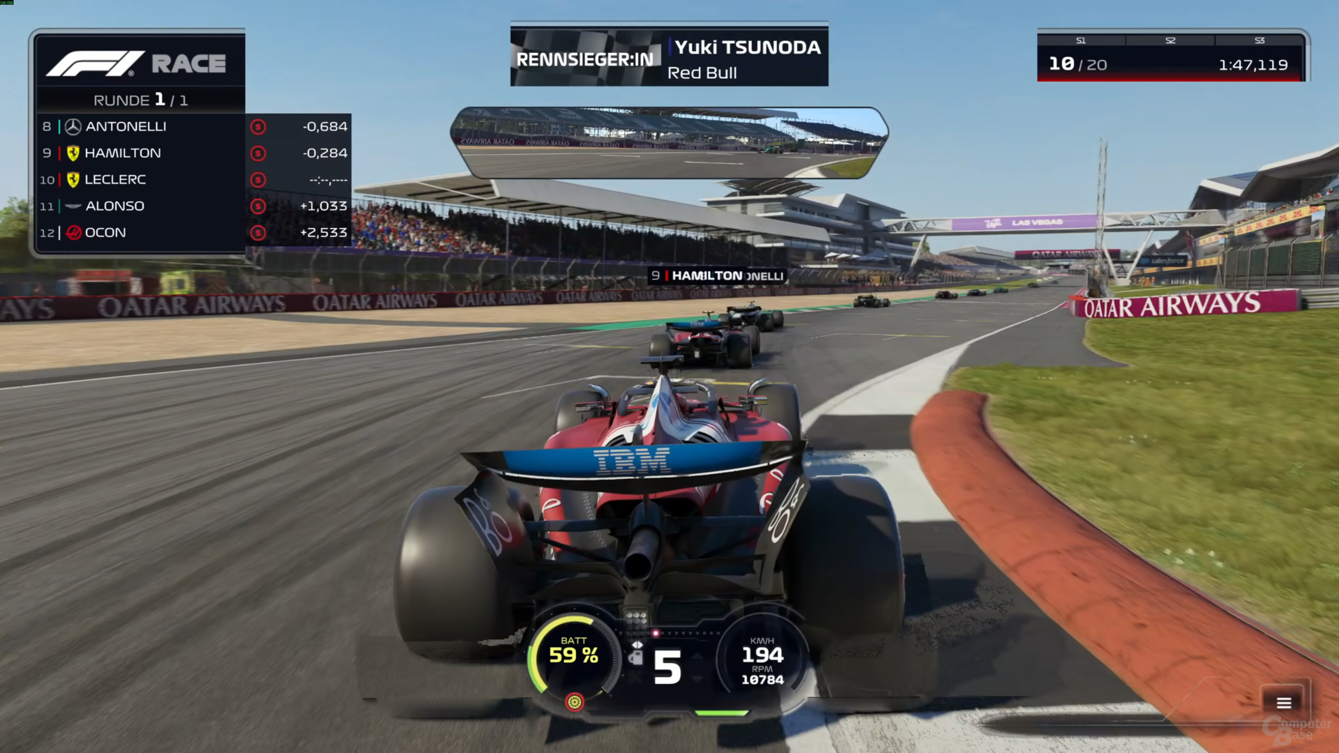

F1 25 ist ein dicker Punktsieg für FSR Redstone
Es gibt jedoch auch Ausnahmen, in denen die Unterschiede massiv sind. F1 25 zum Beispiel, in dem FSR 3.1 Frame Generation regelrecht kaputt ist. In den künstlich erzeugten Frames sind die Schatten völlig falsch, was zur Folge hat, dass diese im Spiel massiv flackern – einfach weil ein Frame mit korrekt gerenderten Frames einem Frame mit völlig falschen, künstlichen Schatten folgt. Das neue FSR Frame Generation zeigt dies nicht, hier werden die Schatten korrekt dargestellt. Der Unterschied während des Spielens ist riesig.
FSR Redstone Frame Generation vs. FSR 3.1 vs. Nvidia DLSS – F1 25
Nicht nur die Schatten sind mit FSR 4 in F1 25 deutlich besser, auch gibt es mit dem AI-Model kein sichtbares Ghosting mehr, das mit FSR 3.1 gerne einmal auftauchen kann. Perfekt ist aber auch das neue FG nicht, so zeigen sich an einigen wenigen Objekten kleinere Grafikfehler. Interessanterweise an denselben Stellen, an denen auch FSR 3.1 diese zeigt, nur in deutlich kleinerem Ausmaß.

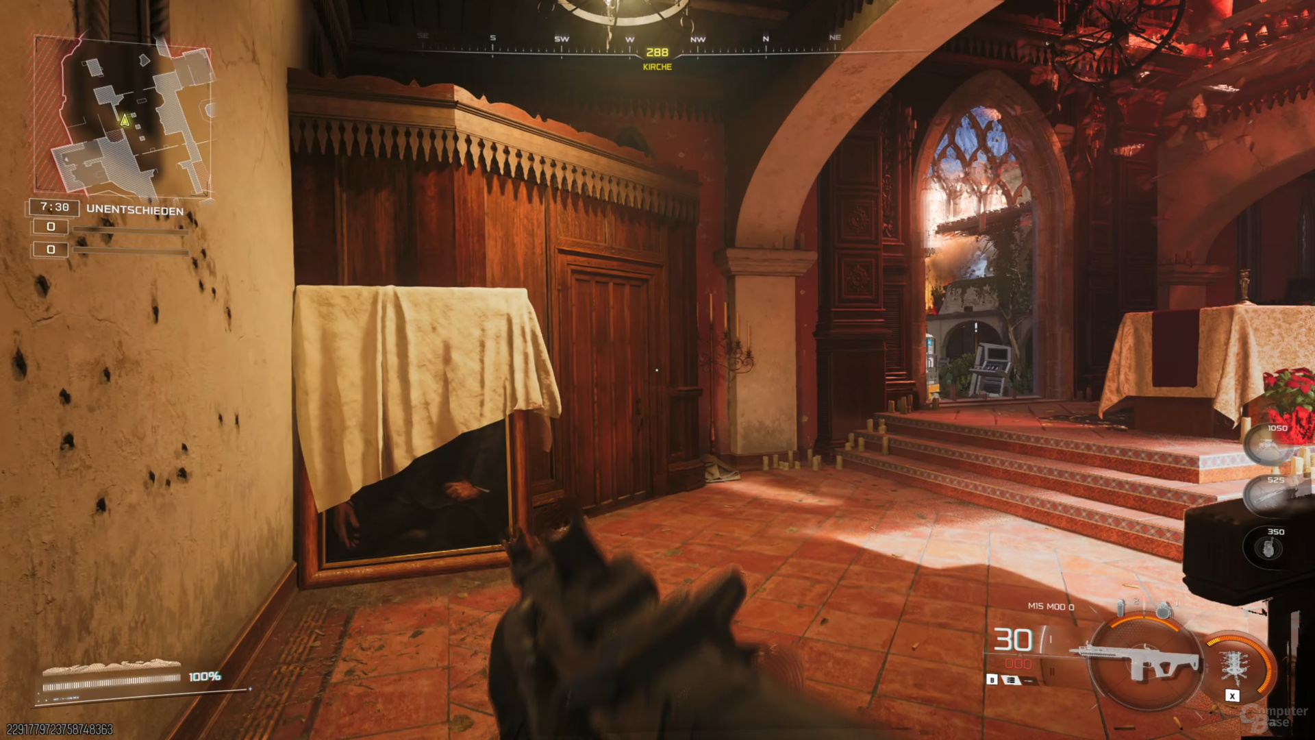

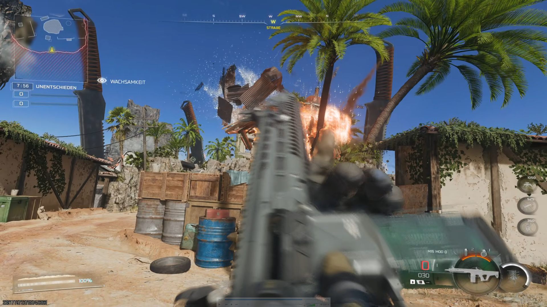

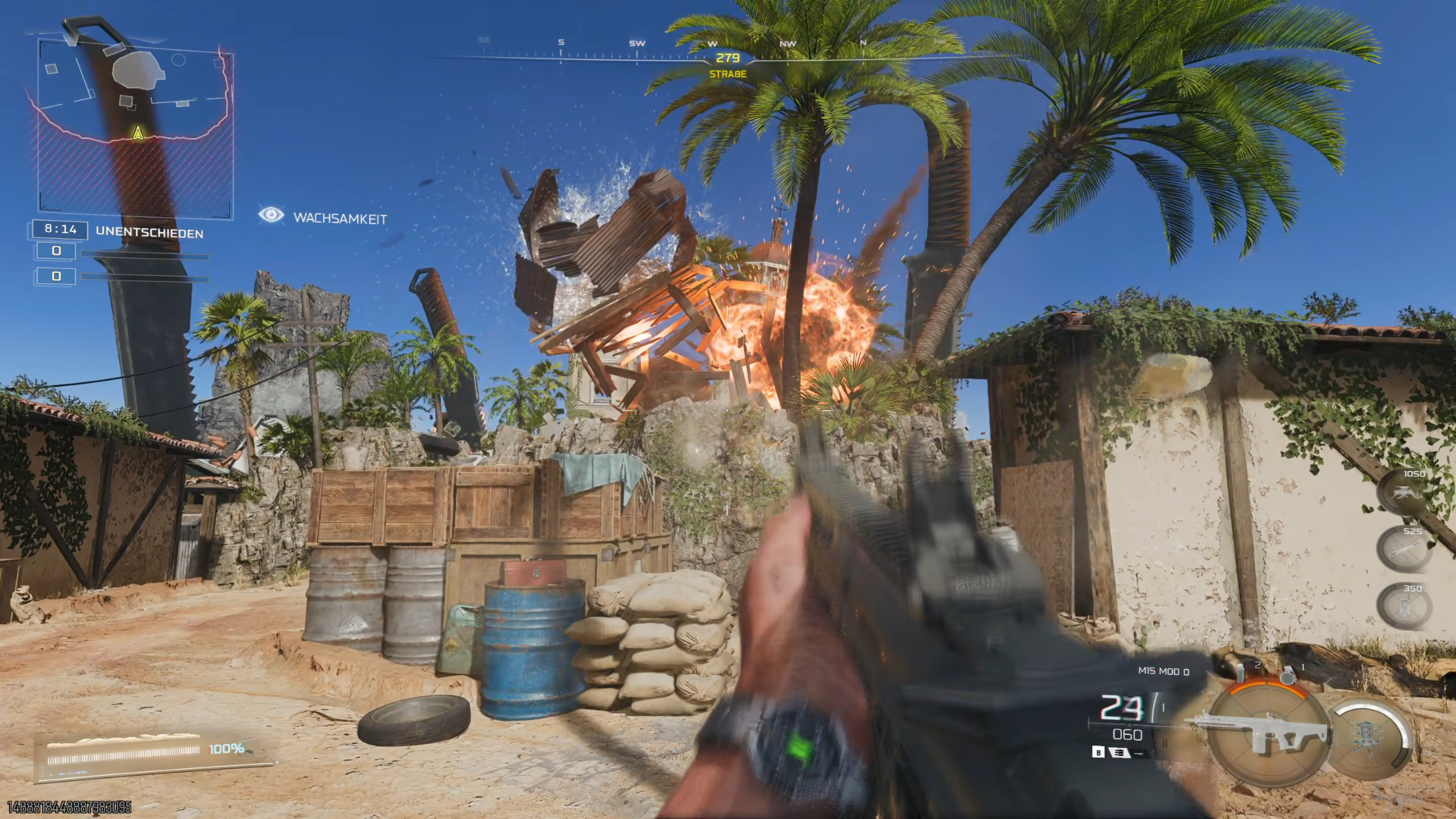

In allen anderen Spielen ist der Unterschied zwischen den Technologien deutlich kleiner. Meistens so klein, dass die etwaigen Fehler beim Spielen eigentlich gar nicht auffallen. In Call of Duty zeigt FSR Redstone in Extrem-Szenarien mit sehr schneller, plötzlicher Bewegung Vorteile gegenüber FSR 3.1. Die Grafikfehler werden zwar nicht gänzlich abgestellt, aber deutlich reduziert. Beim eigentlichen Gameplay wird das aber nur den allerwenigsten auffallen. Teilweise sind auch einige Elemente mit Frame Generation geringfügig unschärfer als bei gerenderten Bildern. Doch sind dies nur einige wenige Elemente, was im Gameplay auch bei genauer Betrachtung nicht auffällt.

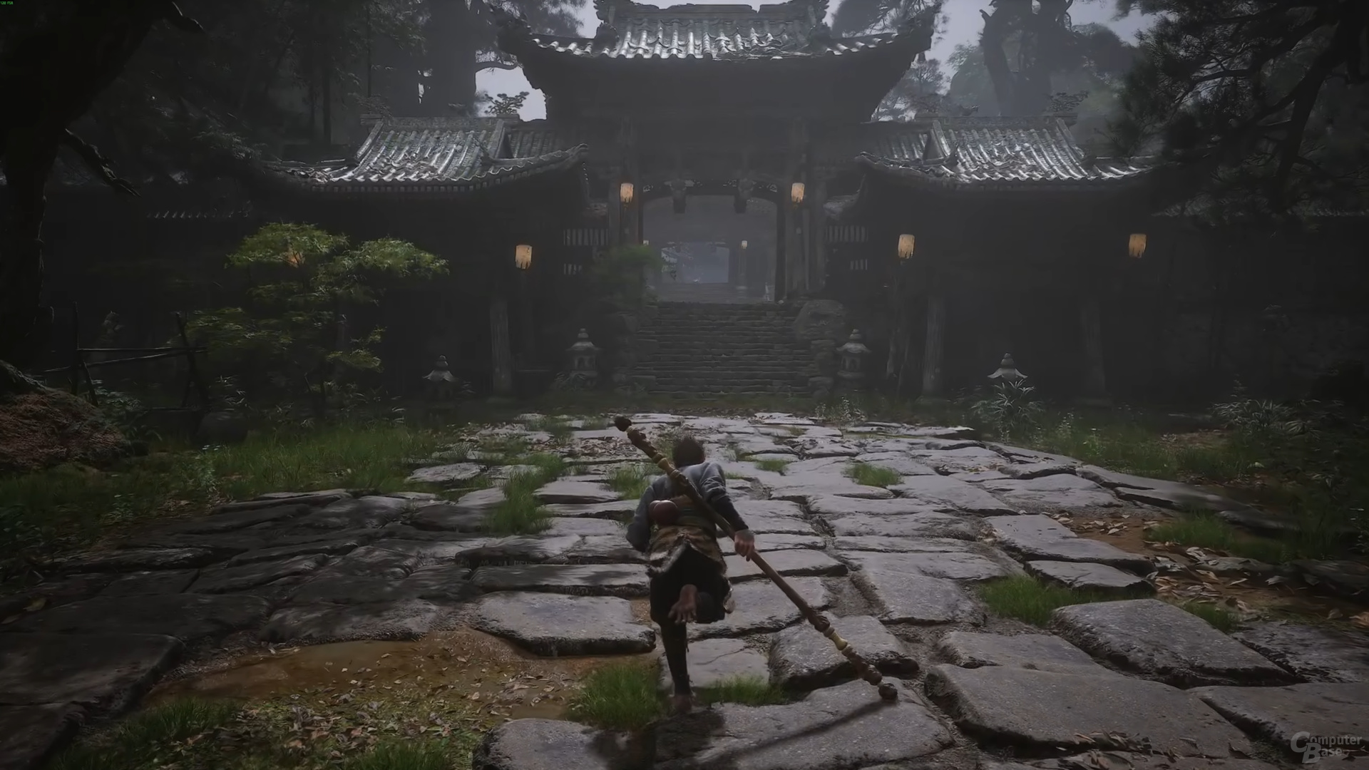

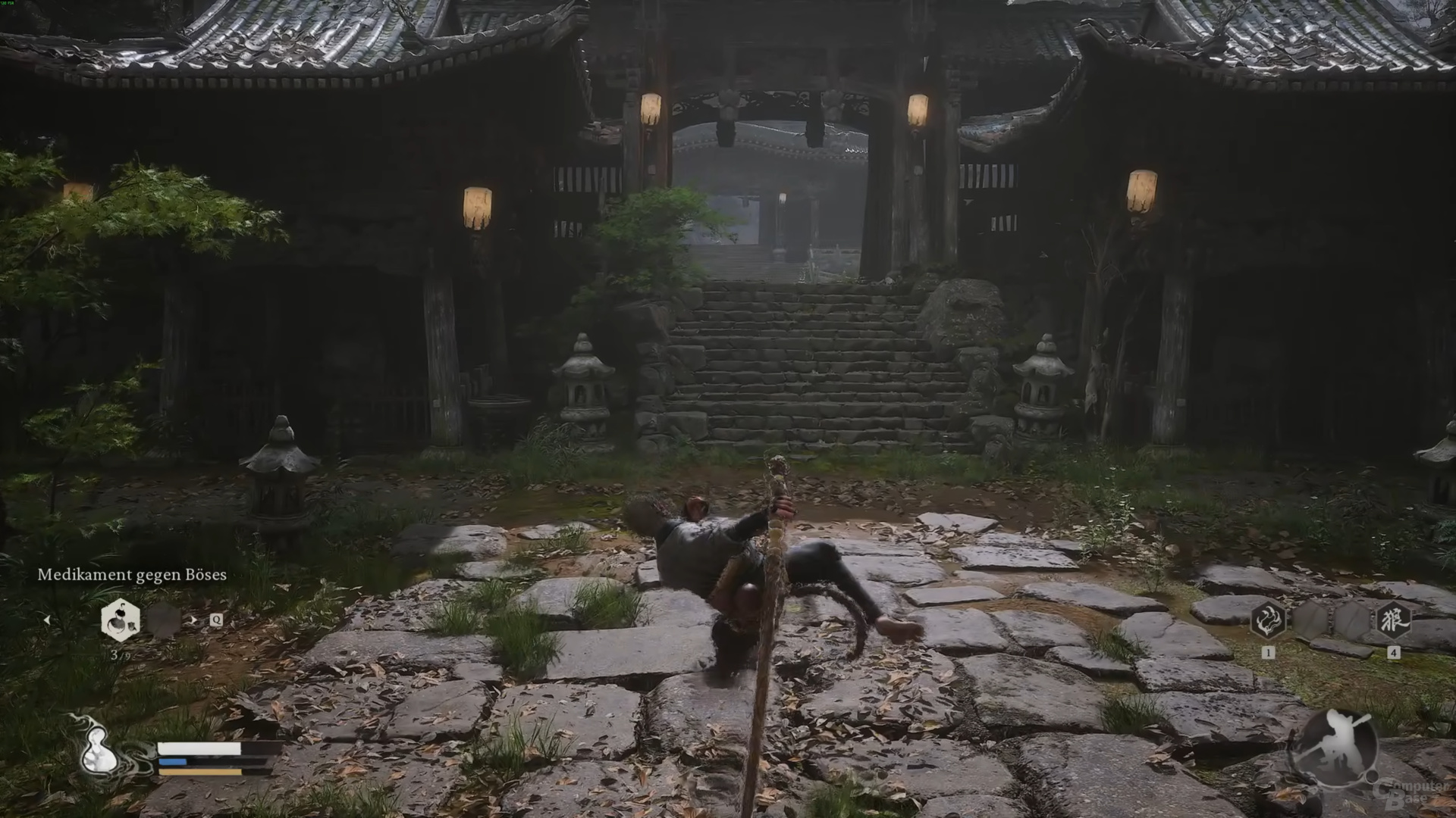

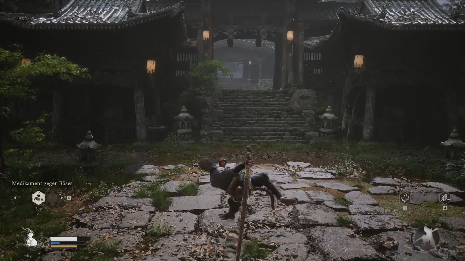

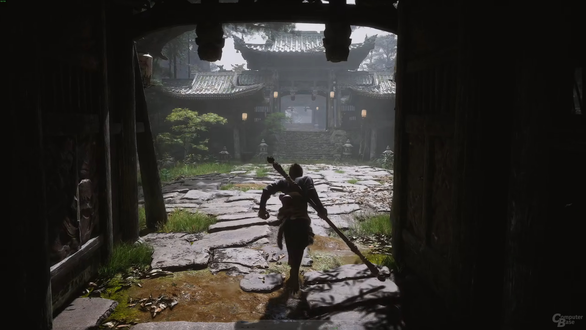

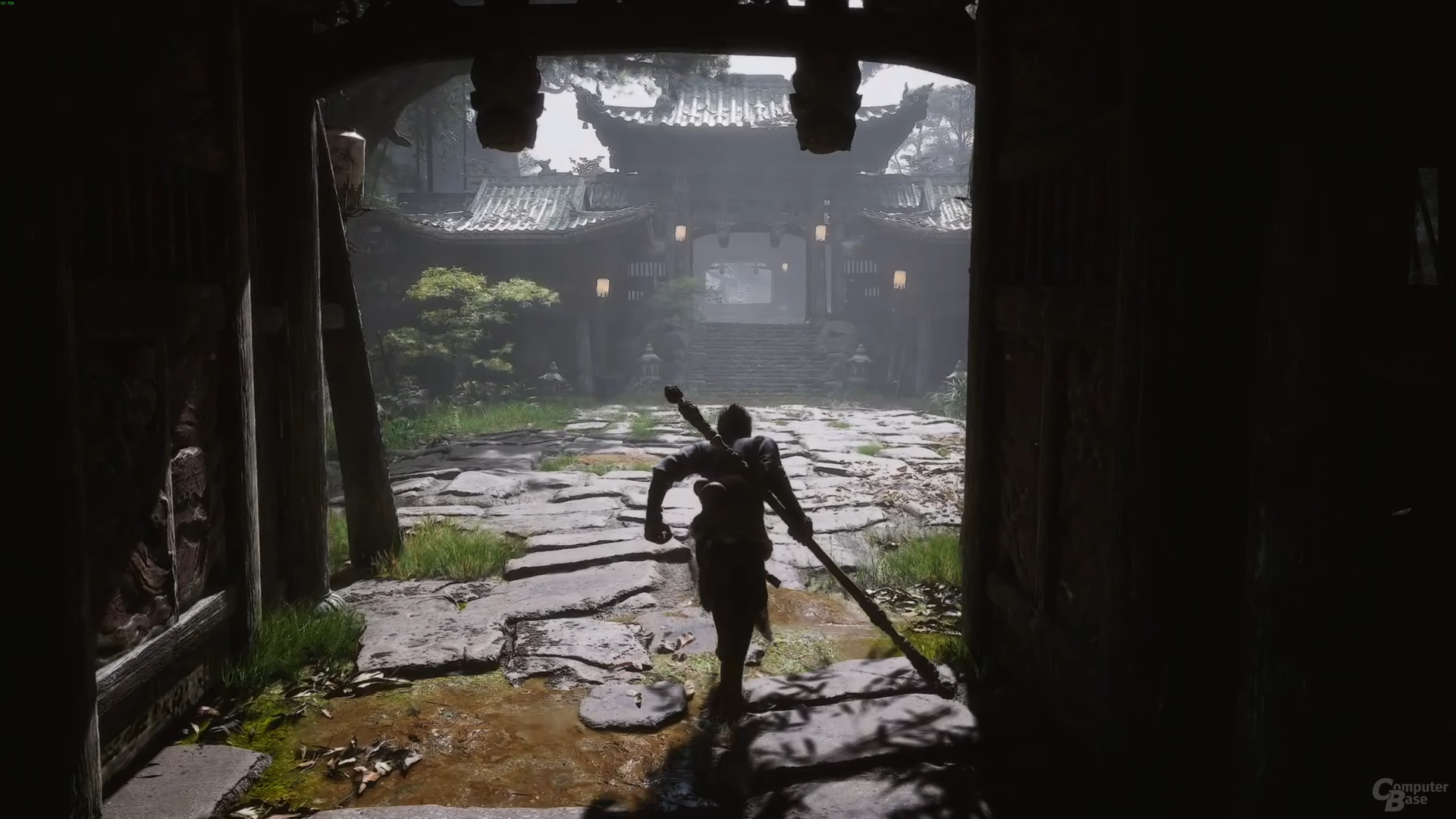

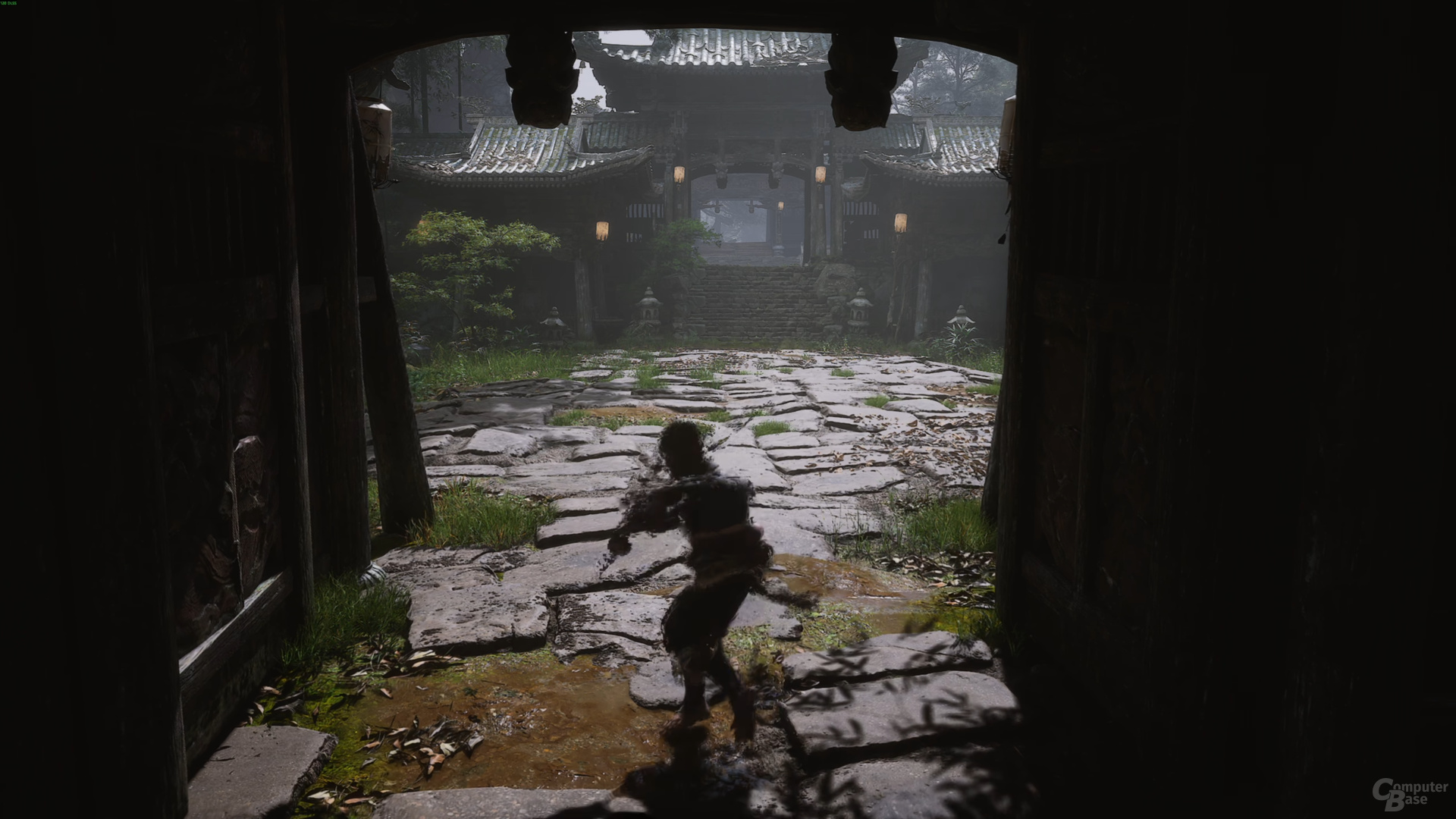

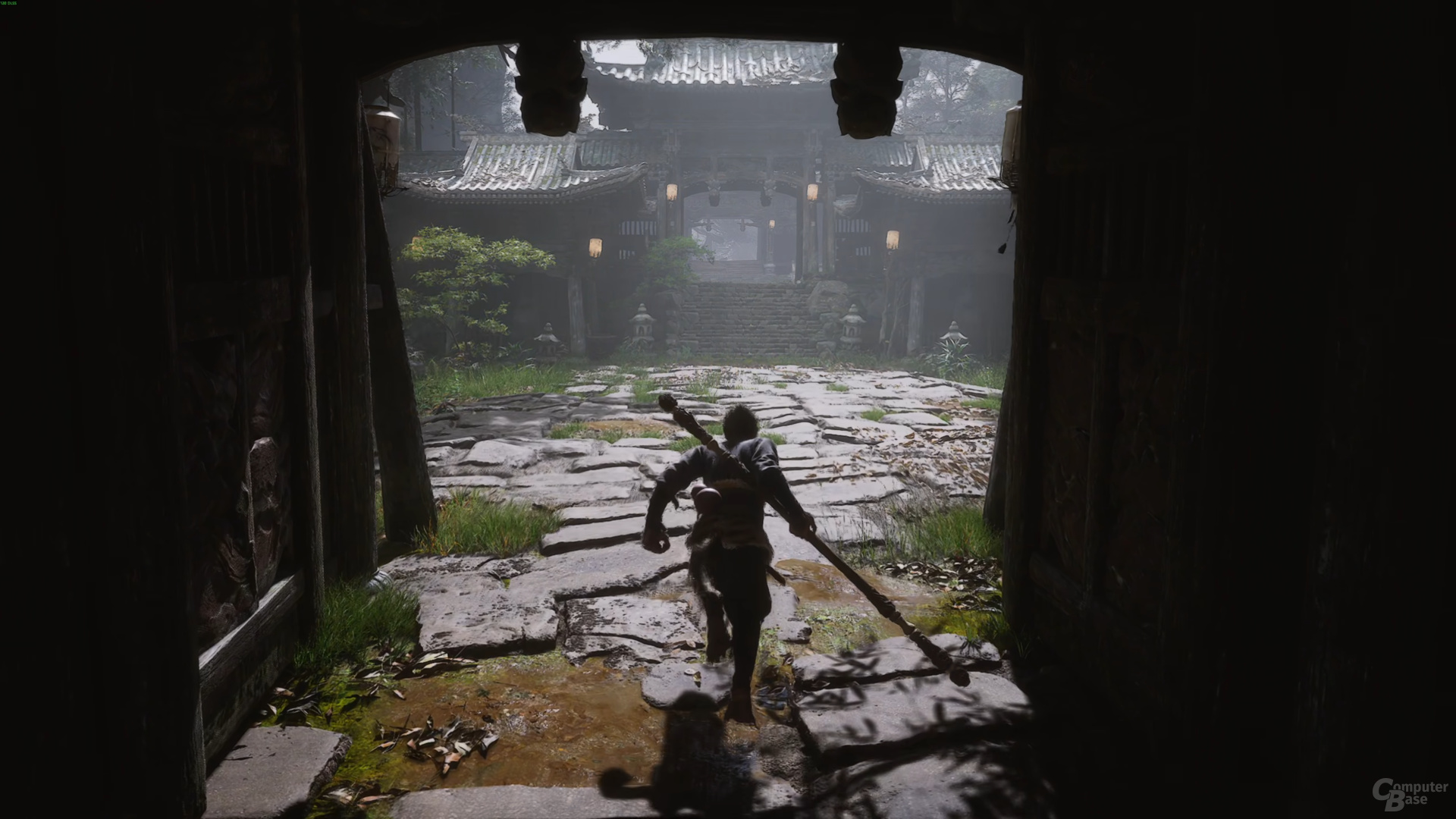

Black Myth: Wukong zeigt jedoch interessante Ergebnisse. Das neue Frame Generation erzeugt ein generell geringfügig schärferes Bild als die alten künstlichen Bilder und kann auch bei feinen Details wie Vegetation punkten, die mit FSR 3.1 etwas matschig sind, mit dem AI-Model hingegen erhalten bleiben. In Extremsituationen gibt es jedoch ein Unentschieden: Manchmal zeigt erneut FSR Redstone in diesen ein stabileres Bild mit weniger Fehlern, manchmal aber auch FSR 3.1.

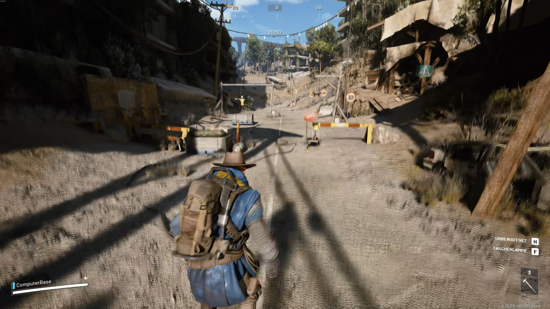

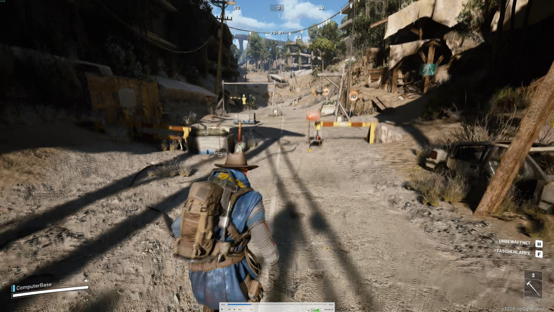

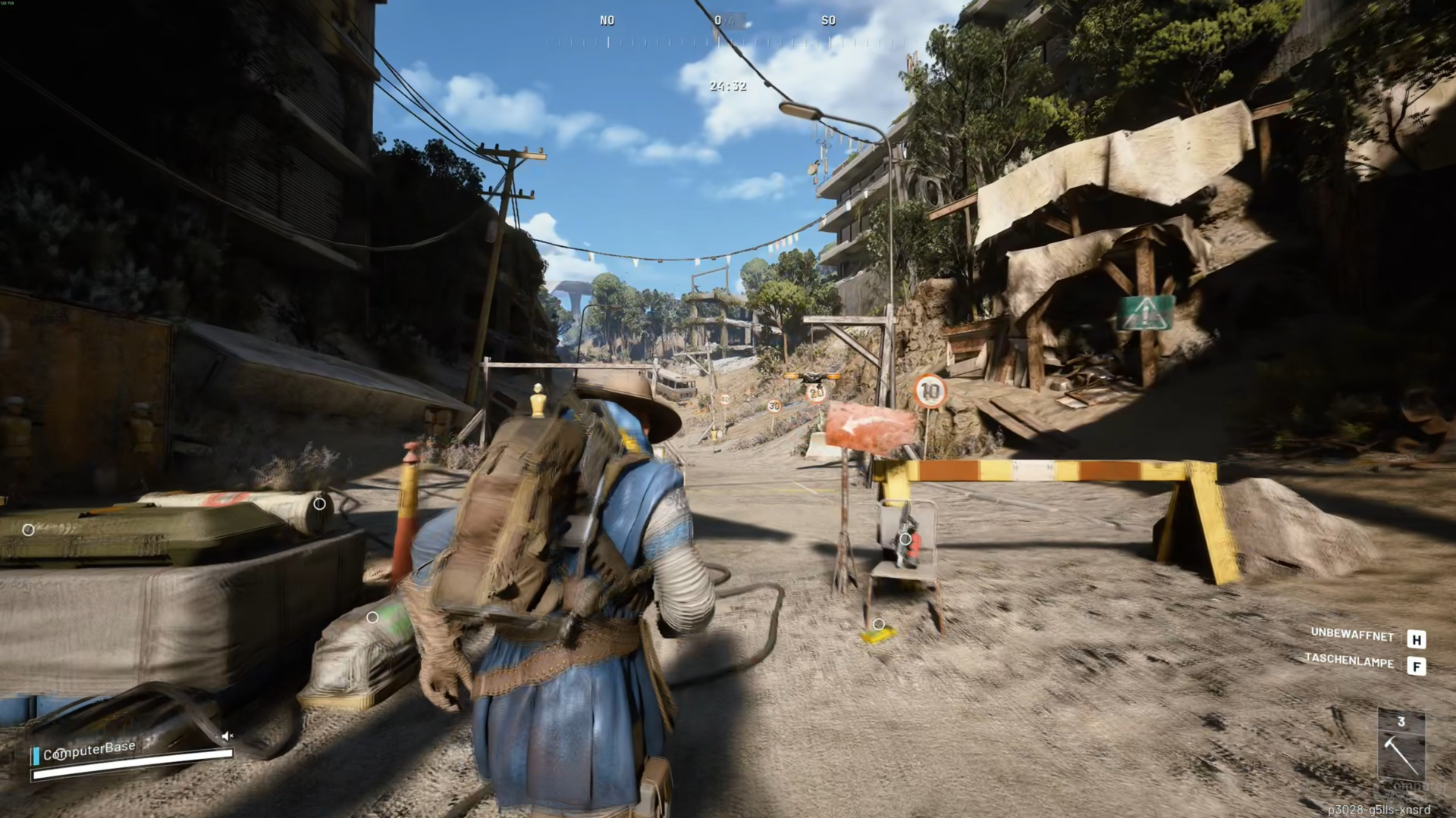

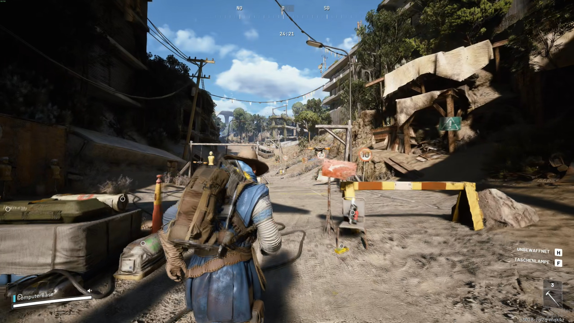

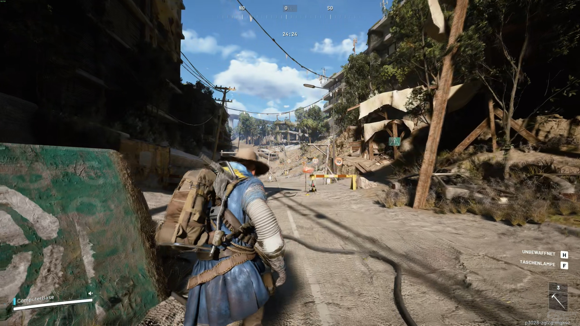

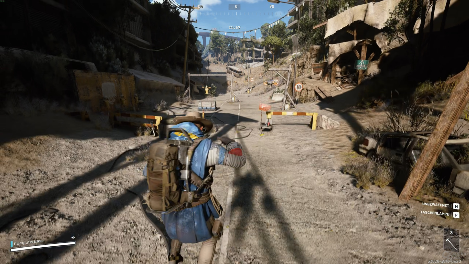

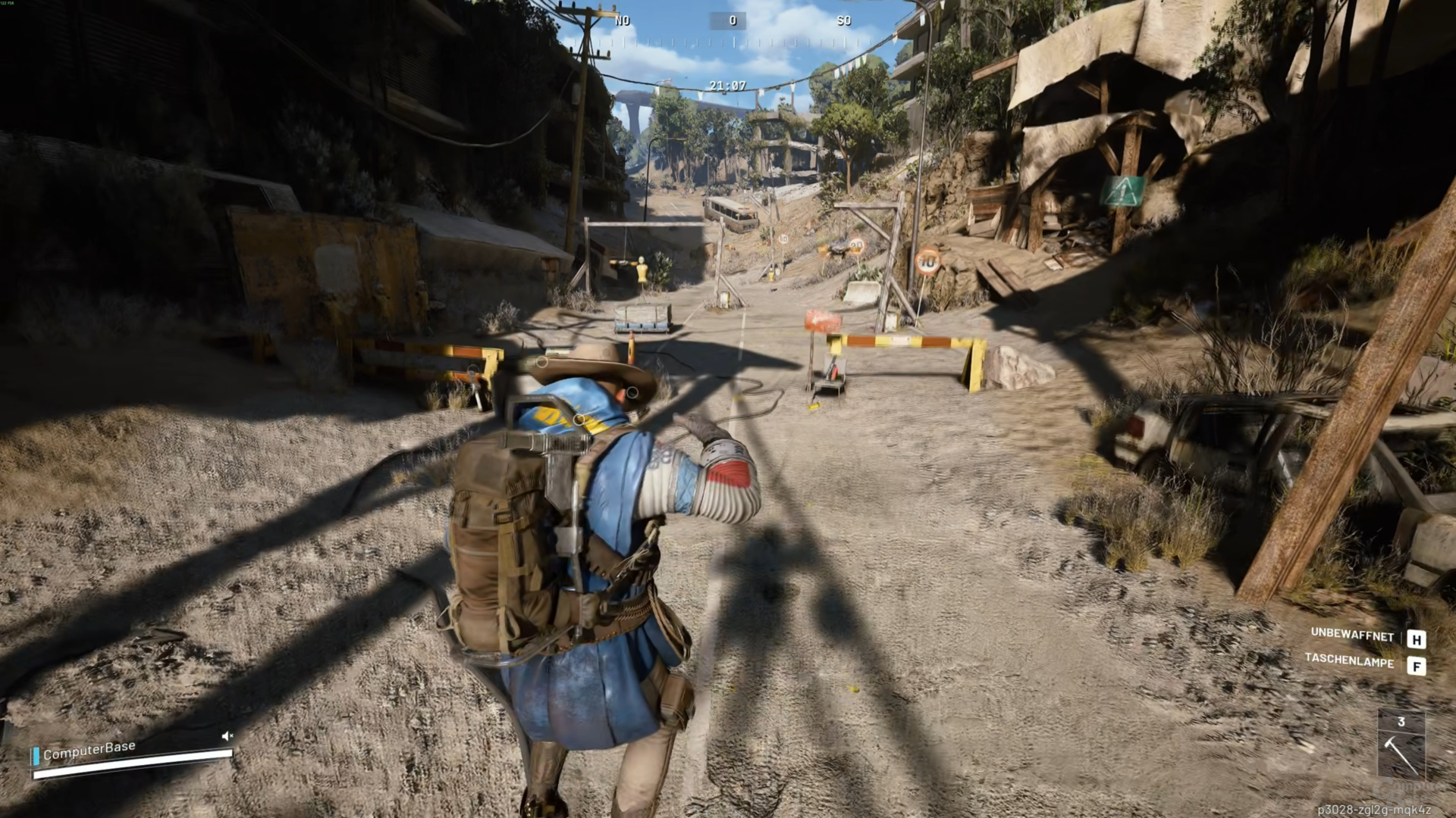

In ARC Raiders gibt es einen dicken Punktsieg für FSR Redstone: Die neue Frame Generation erzeugt ein sichtbar schärferes Bild als die alte Variante, vor allem feine Details werden klar besser dargestellt. Trotz des klaren Punktsiegs gibt es jedoch ein dickes Aber: Auch die künstlichen Bilder mit FSR Redstone sind sichtbar unschärfer als die gerenderten Bilder – wenn auch weniger unscharf als mit FSR 3.1. Bei entsprechend hoher Framerate lässt sich das menschliche Auge – zumindest beim zuständigen Redakteur – aber durchaus gut genug täuschen, sodass die Unschärfe bei jedem zweiten Frame gar nicht auffällt. Das kann aber von Person zu Person unterschiedlich ausfallen.

In Call of Duty: Black Ops 7 hat FSR Redstone zum Beispiel die Nase knapp vorn. So gelingt es AMDs neuronalem Netzwerk besser, die schnellen Hand- und Waffenbewegungen korrekt darzustellen. Bei DLSS verschwinden die Details teils ins Nichts, bei Redstone sind diese stabiler. Die Unterschiede sind aber so gering, dass sie in der Spielpraxis niemandem auffallen sollten. Davon abgesehen liefern FSR und DLSS Frame Generation ein sehr ähnliches Bild ab.
In Black Myth: Wukong gibt es ein Unentschieden: FSR Redstone liefert bei den künstlichen Bildern ein leicht schärferes, teils detaillierteres Bild, hat aber mehr mit Bildfehlern zu kämpfen als DLSS FG. Das gilt aber nicht in allen Szenen, in einigen drehen sich die Eigenschaften auch durchaus schon einmal um.
In F1 25 macht FSR Redstone zwar bei den Schatten einen riesigen Schritt, kommt diesbezüglich aber nicht ganz an DLSS FG heran. Bei ersterem fransen die Schatten geringfügig mehr aus als mit Nvidias-Technologie. Als Quasi-Ausgleich hat DLSS FG mehr mit Ghosting zu kämpfen, was FSR Redstone in F1 25 eigentlich gar nicht aufweist. Letzteres ist ein größeres, weil weit mehr sichtbares Problem als ersteres.

Besser schneidet DLSS Frame Generation nur in ARC Raiders ab, was aber vermutlich weniger mit FSR FG selbst, sondern mit der Integration des Features im Spiel zu tun hat. Denn anders ist das sehr unscharfe Bild mit FSR nicht zu erklären. Da FSR Redstone das Verhalten sonst in keinem anderen Spiel zeigt, liegt dies vermutlich am Spiel und nicht am Feature.
