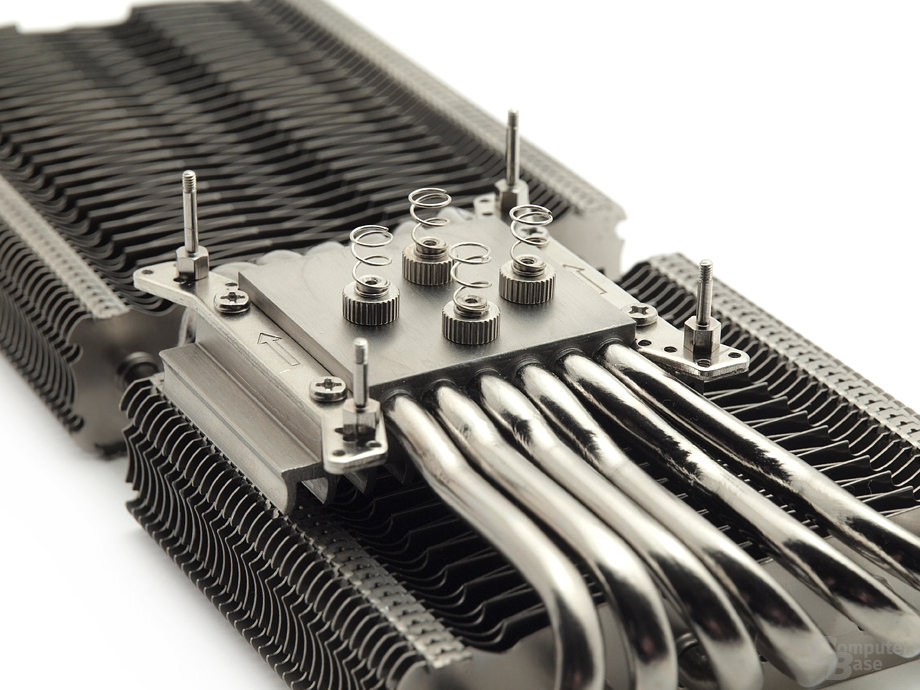

Bodenplatte mit Halterungen versehen
Montierter Peter
Montierter Peter
Anschließend versieht man die bereits vorinstallierten Haltebügel an der Bodenplatte des Peter mit den passenden Doppelgewinde-Bolzen, präpariert die Grafikchipoberfläche mit einer dünnen Schicht Wärmeleitpaste und setzt den Kühler vorsichtig auf, wobei die Haltebolzen die Bohrungen des Grafikkarten-PCBs durchqueren. Rückseitig wird nun, in Abhängigkeit der eingesetzten Grafikkarte, mit dem isolierten Rückplattenkreuz und vier Feder-Rändelmuttern für den sicheren Halt des gut 550 Gramm schweren Kühlers gesorgt.
