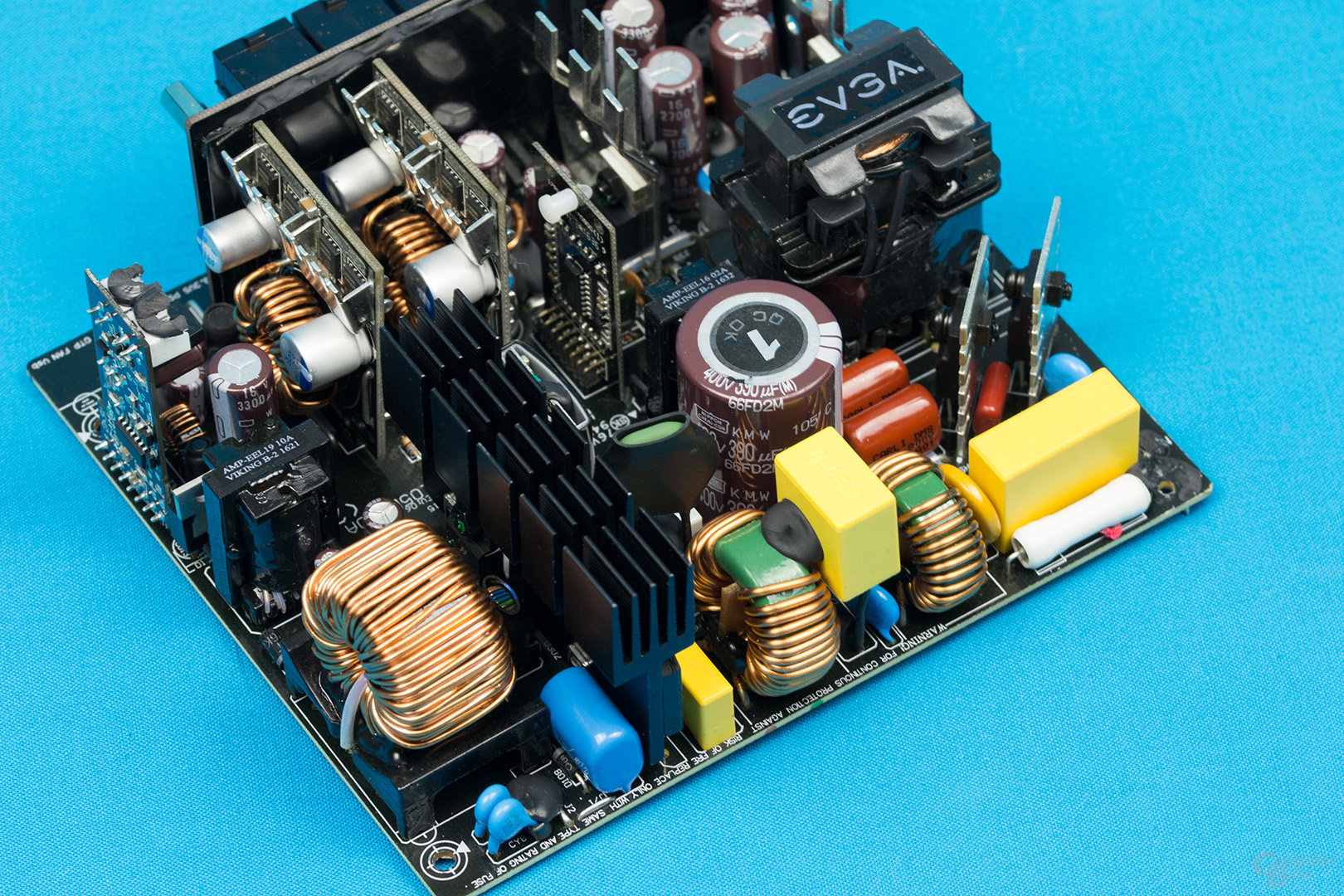

Nach dem Lösen der Schrauben und dem Öffnen des Netzteils fällt der Blick auf die Elektronik. Wie immer gilt: Nicht nachmachen – Lebensgefahr!
EVGA setzt wie schon bei der G2-Serie für das Supernova G3 550W auf die Expertise von Super Flower. Die Plattform ist prinzipiell mit dem Leadex II Gold 650W vergleichbar, aber nicht mehr so wie beim Vorgänger identisch. Die Schrumpfung des Gehäuses geht mit einer Layoutanpassung der Schaltung einher, die zudem technische Anpassungen unumgänglich gemacht hat. Die Technik des Aerocool P7-650W basiert auf einer Plattform von Andyson. Sea Sonic nutzt für die Prime-Netzteile von Gold bis Titanium ein Design, das jeweils auf den Wirkungsgrad der namensgebenden 80Plus-Zertifizierungen angepasst wurde. Alle Netzteile verwenden mit einem LLC-Resonanzwandler und einer synchronen Gleichrichtung vergleichbare Techniken. Sea Sonic hat sich als einziger Hersteller für eine Vollbrückenkonfiguration entschieden, die größere Leistungsreserven bereitstellt, für ein 650-Watt-Netzteil aber noch nicht notwendig wäre.

Die Eingangsfilterung der Netzteile ist vollständig und hält wichtige Schutzelemente wie den MOV als passiven Überspannungsschutz und die Feinsicherung bereit. Das Prime Gold 650W besitzt mit sechs Y-Kondensatoren besonders viele dieses effektiven Filters, wobei für deren Gesamtkapazität gegen Schutzerde Grenzen gesetzt sind, weil sonst beim Einschalten des Netzteils der Fehlerstrom-Schutzschalter der Hausinstallation auslöst. Anschließend folgen ein beziehungsweise für das P7-650W und das Prime Gold 650W zwei Brückengleichrichter, die jeweils an einem Kühlkörper montiert sind und somit keine Überlastung fürchten müssen.
MOSFETs von Infineon
Der in Deutschland ansässige Halbleiterhersteller Infineon gilt im heutigen Testfeld als bevorzugte Quelle für Leistungs-MOSFETs. Auf der Primärseite für die aktive PFC und den LLC-Resonanzwandler wird rundum auf dessen CoolMOS-Technologie gesetzt, hinter der sich das Superjunction-Prinzip versteckt, das auch bei anderen Herstellern Verwendung findet. Die Silizium-Carbid-Boost-Dioden stammen von CREE und ST. Der Einschaltstrom wird von einem NTC-Widerstand begrenzt, der nach dem Aufladevorgang des Haupt-Elkos zur Verlustminimierung mittels eines Relais kurzgeschlossen wird. Ein Teil des Resonanzwandlers – nämlich eine Spule des Schwingkreises – haben EVGA und Super Flower besonders platzsparend auf den Haupttransformator montiert, die gemeinsam so die volle zur Verfügung stehende Höhe ausnutzen können.
Die Energie wird in großen Hochvolt-Elkos zwischengespeichert, die von den japanischen Marken Nichicon und Nippon Chemi-Con zugeliefert werden. Für die Filter-Elkos auf der Sekundärseite wurde durchgehend auf Nippon Chemi-Con vertraut. Diesen stehen Feststoff-Elkos unterstützend zur Seite, die einen äußerst geringen Serienwiderstand und sehr gute Alterungseigenschaften besitzen. Die dauerhaft aktive 5-Volt-Standby-Schiene wird genauso von eben solchen Flüssig-Elkos gefiltert, für die auf eine hohe Kapazität geachtet wurde, weshalb von diesen eine lange Lebensdauer erwartet werden kann.
Die Gleichrichtung der 12-Volt-Schiene erfolgt beim P7-650W und Prime Gold 650W auf der Rückseite des PCBs. Für die Hochstrom-Pfade wurden so die MOSFETs direkt unterhalb des Haupttransformators platziert, um Verluste möglichst kleinzuhalten. Die Durchkontaktierung eines großen Kühlkörpers beim Prime Gold 650W beziehungsweise eines Kühlblechs rings um den Transformator des P7-650W sollen dabei helfen, diese Bauteile effektiv zu kühlen. Darüber hinaus wird die Hitze mittels eines Wärmeleitpads auf die Gehäuseunterseite des Netzteils übertragen, das somit zusätzlich zur Kühlung beiträgt. EVGA und Super Flower verwenden gewöhnliche, auf Kühlkörper geschraubte TO-220-MOSFETs, welche in der Regel mehr Platz gegenüber den SMD-Konkurrenten einnehmen und schlechtere elektrische Eigenschaften besitzen. Im Gegenzug kann dieses Chipgehäuse aber die beste thermische Leitfähigkeit vorweisen, was allerdings erst mit hohen Wärmeströmen eine relevante Größe wird.
Um die Überwachung des Netzteils von EVGA und Super Flower kümmern sich proprietäre ICs, die überraschenderweise nicht dieselben Modellnummern tragen – nur der AA9013 ist von bisherigen Super-Flower-Netzteilen bereits bekannt. Der Siti PS223 im P7-650W stellt einen Überhitzungsschutz von Haus aus bereit. Bei den anderen Netzteilen wurde diese Funktion wahrscheinlich separat implementiert.

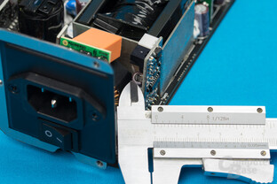

Kleine Abstände zwischen Primär- und Sekundärseite im Aerocool P7-650W
Aerocool P7-650W – 1 mm Abstand zwischen Primär- und Sekundärseite
Trotz der großzügigen Platzverhältnisse und des Double-Layer-PCBs im P7-650W stellt sich die Anordnung der vertikalen Platine für die Lüftersteuerung als zweifelhaft heraus. Bei einer Platzierung direkt neben dem Netzeingang müssen Sicherheitsabstände von Primär- zu Sekundärseite berücksichtigt werden. Hätten die aneinander angrenzenden Bauteile freiliegende Leiter, wäre die Luftstrecke von nur 1,0 mm keine ausreichende Isolation. Nach der Norm EN 60950 würde mindestens ein Abstand von 2,0 mm notwendig sein, um eine sichere Isolation bei transienten Netzüberspannungen gewährleisten zu können. Weil die Windungen der benachbarten Gleichtaktdrossel bereits eine Funktionsisolation zu sich selbst besitzen, es ein Isolationsklebeband um diese Drossel gibt und der daran angrenzende Elko von einer Isolationsfolie umgeben ist, ist dieser Abstand aber keine in dieser Norm zu berücksichtigende Größe. Die tatsächliche Luftstrecke zwischen einem Anschlussdraht des Elkos und einer freiliegenden Windung der Gleichtaktdrossel beträgt rund 8 mm und ist damit unkritisch. Der gleichen Meinung ist auch der TÜV Rheinland, der das Netzteil auf eben diese Norm zertifiziert hat. Da das Ausstellungsdatum bis auf den März 2016 zurückgeht, kann aber von einem frühen Prototypen ausgegangen werden, der möglicherweise die Platine für die Lüftersteuerung noch nicht besaß. Des Weiteren will der Hersteller unsere Bedenken mit dem geringen Abstand der beiden Bauteile zueinander bereits mit einer geänderten Biegung des Elkos gelöst haben.
