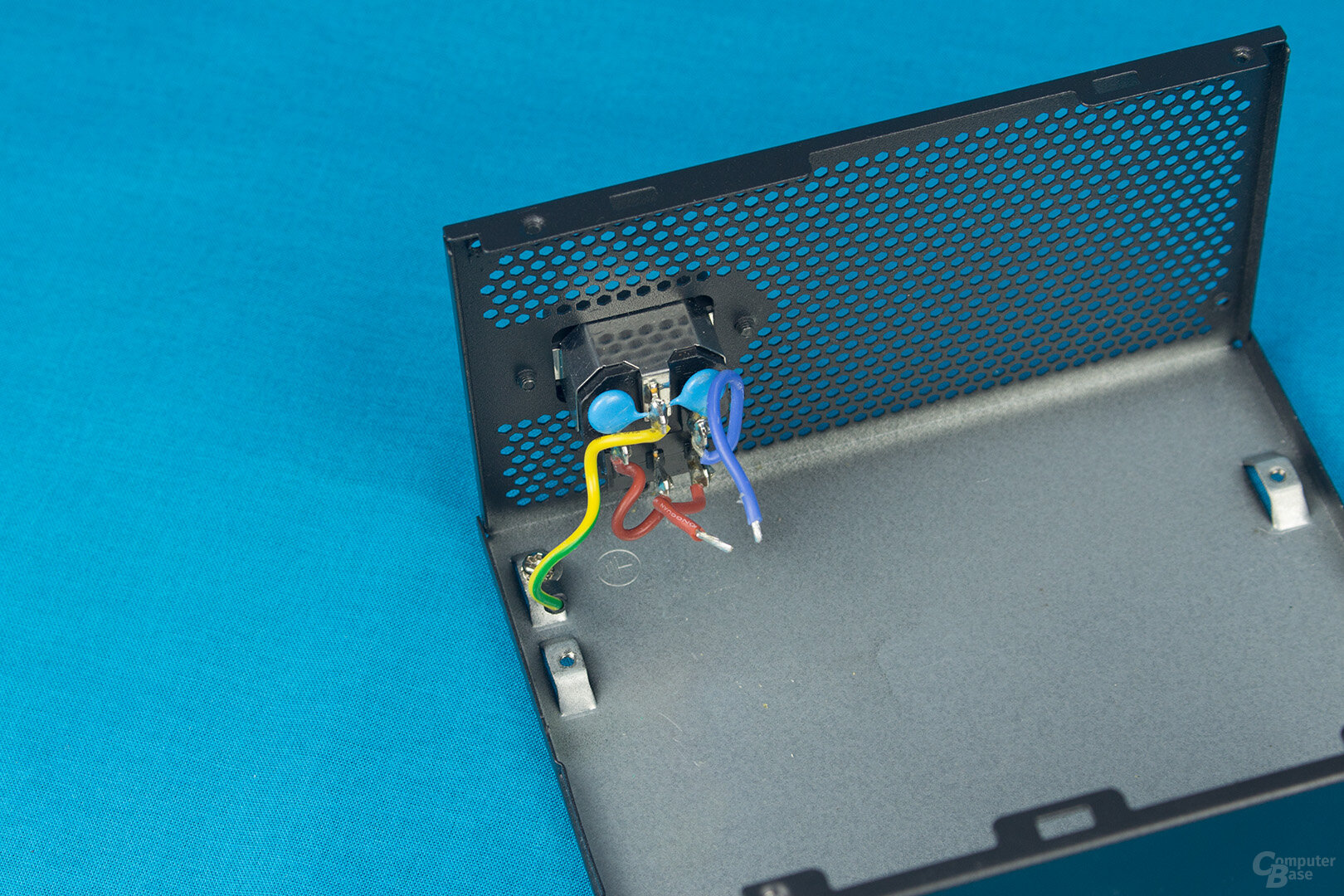

2/5Nach dem Lösen der Schrauben und dem Öffnen des Netzteils fällt der Blick auf die Elektronik. Wie immer gilt: Nicht nachmachen – Lebensgefahr!

Auf der Eingangsseite gibt es mit den aus EMV-Gründen notwendigen passiven Filterbauelementen keine großen Unterschiede. Im Netzteil von Cooler Master ragen diese relativ nahe an das Lüftungsgitter, wobei Mindestabstände nach Norm gefordert sind, die womöglich nur knapp eingehalten werden. Mit einem MOV und einer Schmelzsicherung gibt es außerdem wichtige Schutzmechanismen, die die Eingangsbeschaltung auf der Platine bilden. Nur an den Brückengleichrichter des MWE Bronze V2 550W wurde ein Kühlkörper geschraubt, der bei Netzspannungen von 115 V ein Überhitzen des Bauteils verhindern soll. Enermax hat auf diesen trotz des Weitbereichseingangs verzichtet. Als Nächstes folgt die aktive PFC, für die Cooler Master die Sanrise-Tech-MOSFETs von einem relativ jungen chinesischen Unternehmen für Leistungshalbleiter bezieht, während die MOSFETs von Great Power in Netzteilen der Einstiegsklasse öfter vorzufinden sind. Ein Relais zum Überbrücken des Einschaltstrom-begrenzenden NTC-Widerstands gibt es nur im Cooler-Master-Netzteil.
