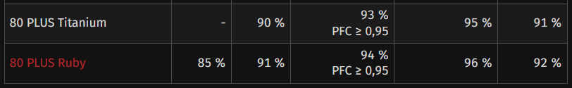

mRcL schrieb:
Also für die Unterschiede ein neues Logo? Wirkt ja dann doch eher nach (noch mehr) Marketing..
Naja teilweise 20% weniger Verlust/Abwärme, sind absolut vielleicht nicht viel, aber das zu erreichen geht eben nicht mal eben so.
