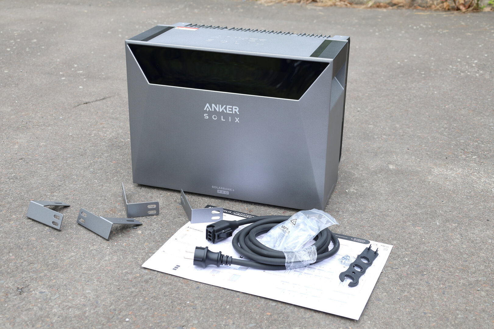

Lieferumfang der Solarbank 4 Pro
Neben der Solarbank 4 Pro gehören Wandhalterungen, ein Werkzeug zum Lösen der PV-Steckverbindungen und ein 3 Meter langes AC-Kabel (Schuko) zum Lieferumfang. PV-Kabel bzw. Verlängerungen, wie sie Anker Solix noch bei der ersten Solarbank mitgeliefert hat, gehören nicht mehr zum Lieferumfang.

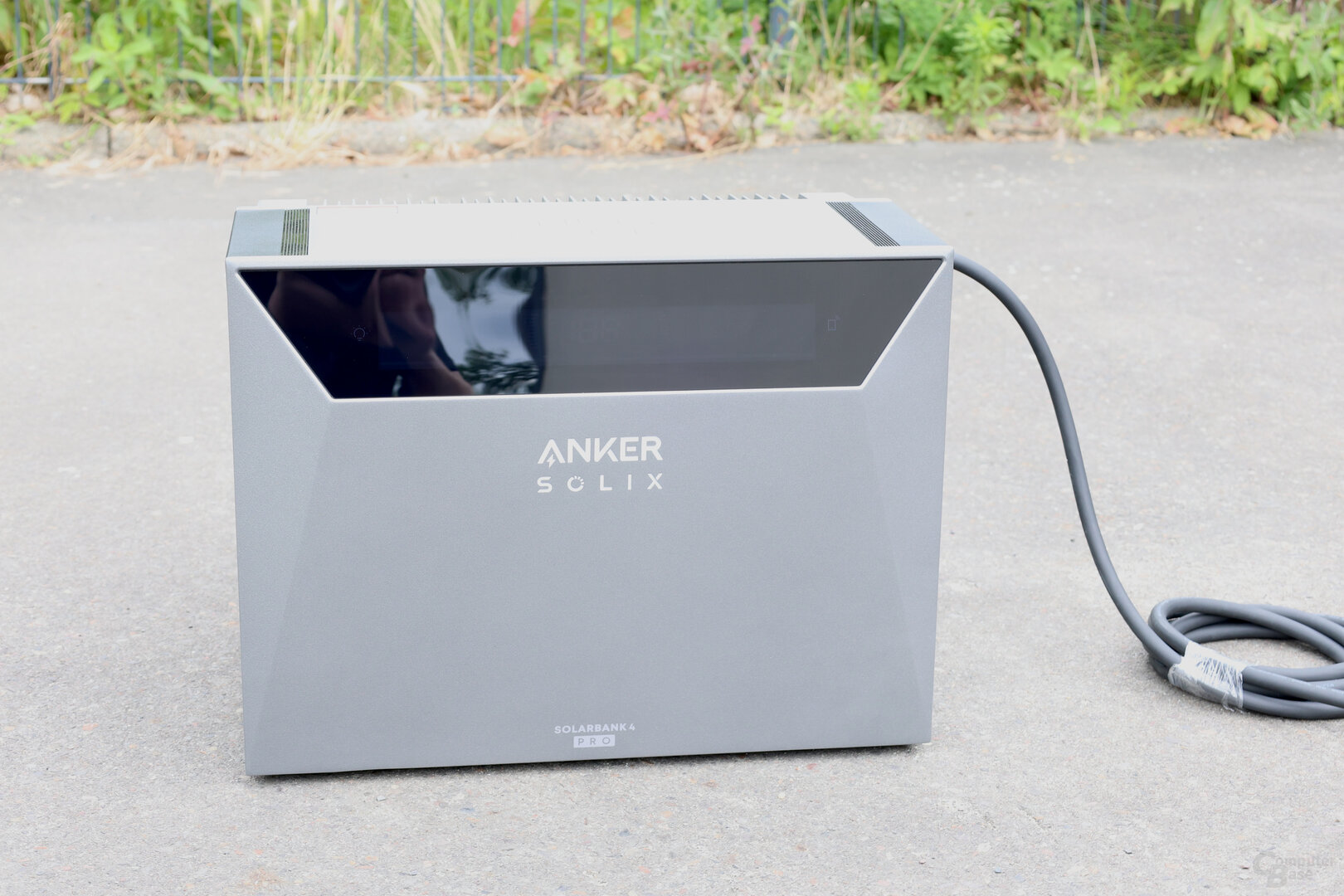

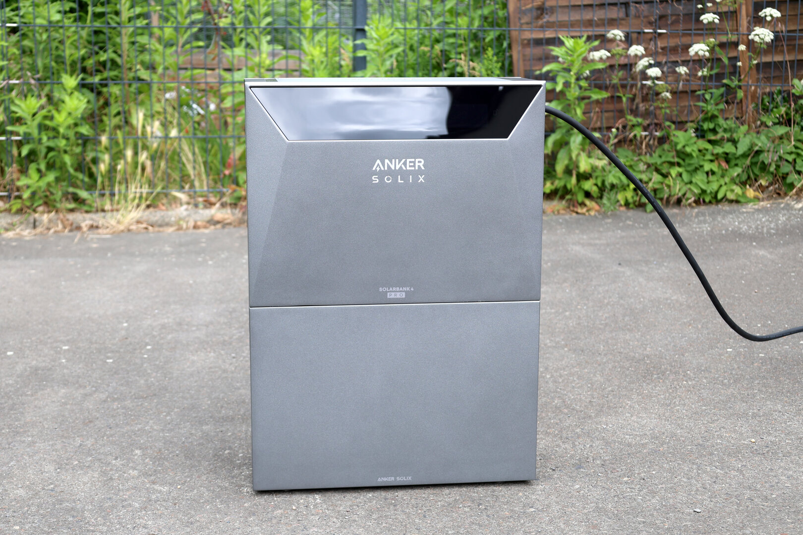

Was macht die Solarbank 4 Pro anders als die Solarbank 3 Pro?
Mit der Solarbank 4 Pro erhöht Anker Solix sowohl die Leistung als auch die Kapazität des Balkon­kraft­werks mit Akku im Vergleich zur Solarbank 3 Pro. Das System bietet nun 5 kWh statt der 2,7 kWh der Solarbank 3 Pro (Test).
Über 4 MPPT können bis zu 5.000 Watt Solarenergie anstelle der 3.600 Watt des Vorgängers aufgenommen werden. Es können also mehr Solarmodule mit einer höheren Gesamtleistung angeschlossen werden.

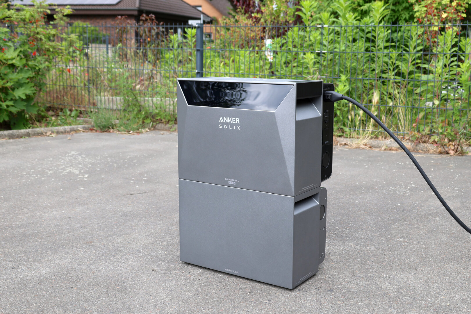

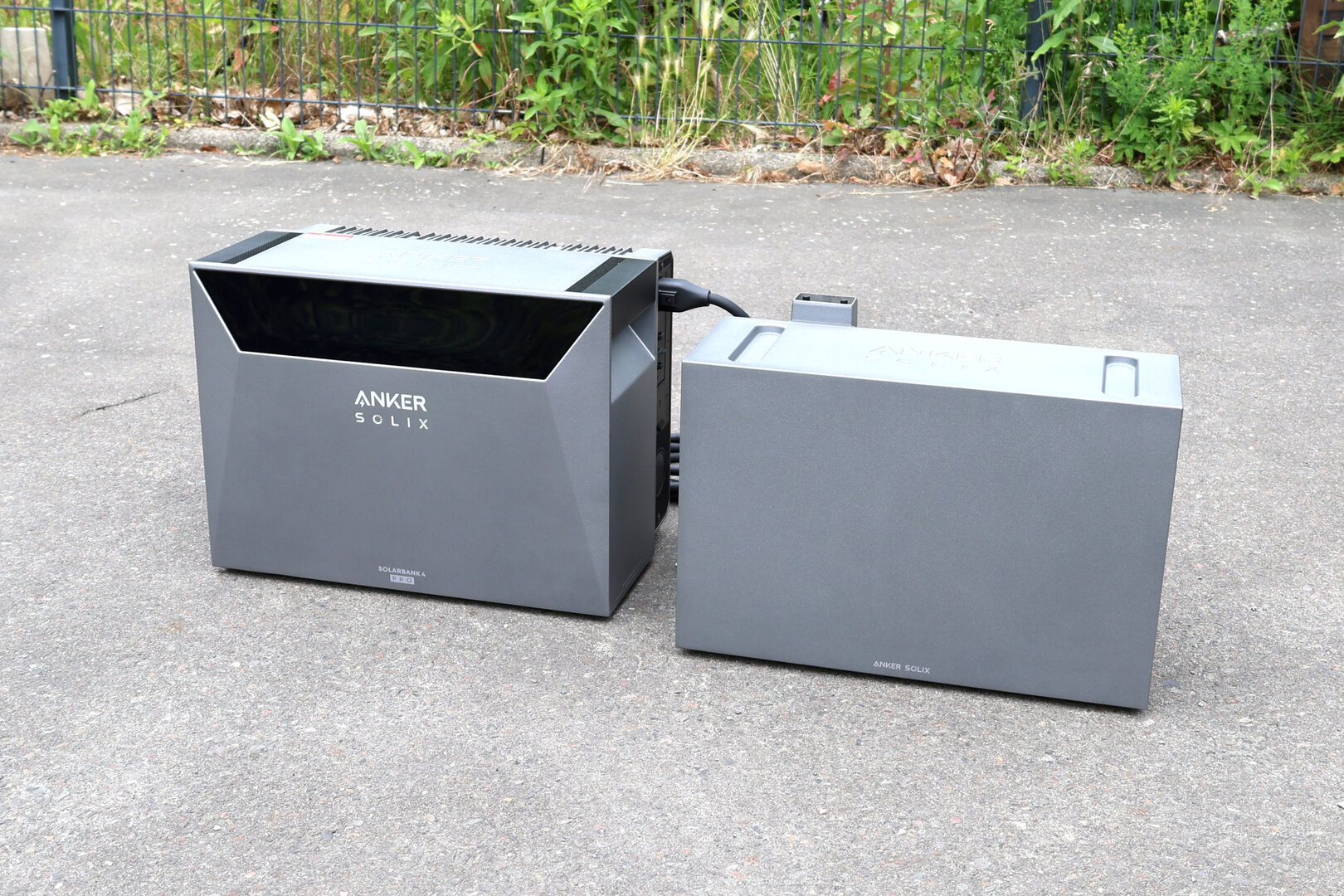

Solarbank 4 Pro mit Erweiterungsbatterie BP5000

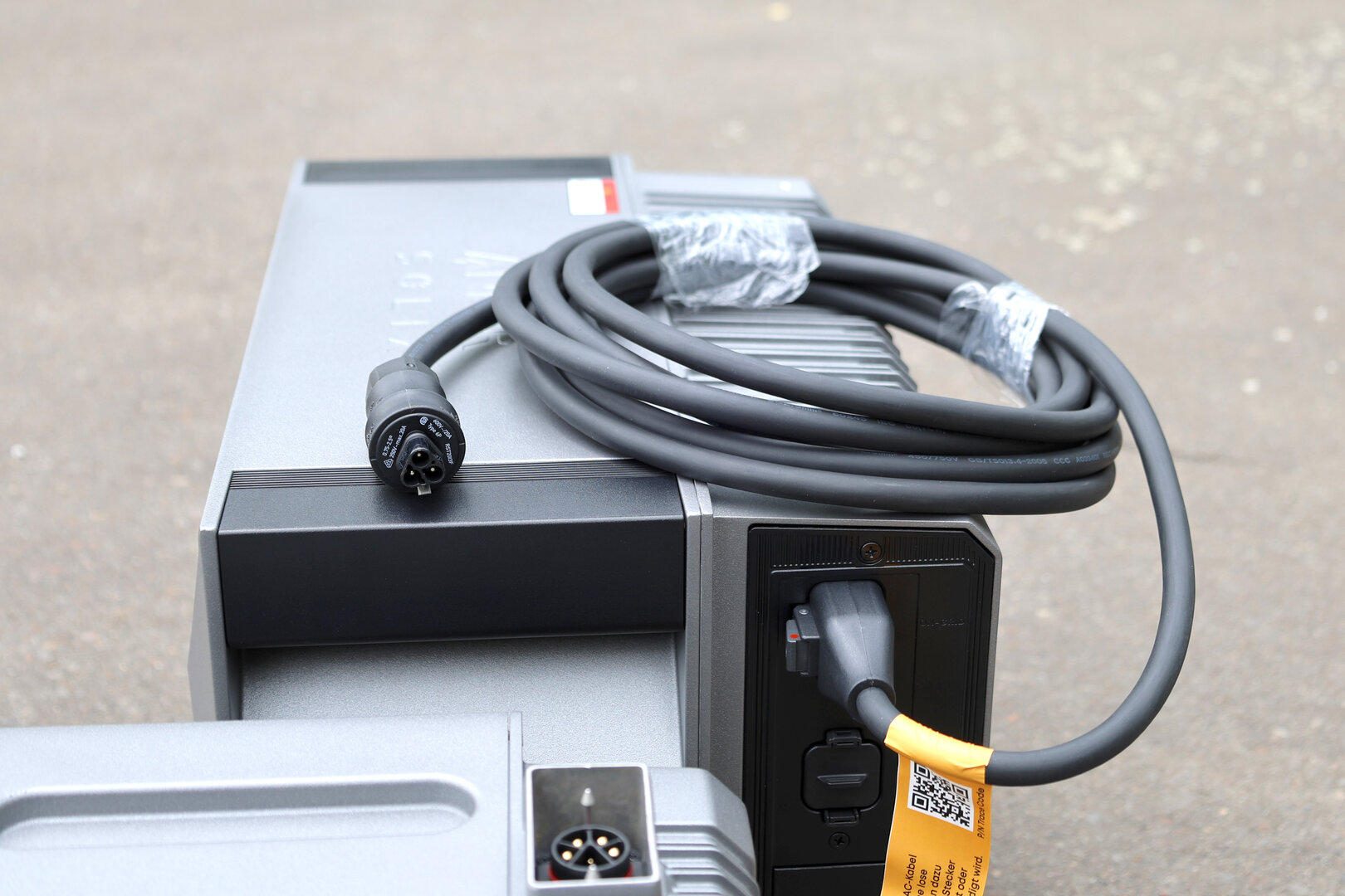

Die Solarbank 4 Pro kann wahlweise über einen Schuko-Stecker oder aber über einen Wieland-Stecker mit dem Hausnetz verbunden werden. Wählt man letzteres und lässt die Wieland-Steckdose von einem Elektriker einzeln absichern, können über sie bis zu 2.500 Watt ins Hausnetz eingespeist werden, während über den Schuko-Stecker maximal 800 Watt zulässig sind – möglich sind auch über ihn 2.500 Watt, wenn man die Warnungen in der App ignoriert.
Solarbank 4 Pro mit Wieland-Kabel für 2.500 Watt

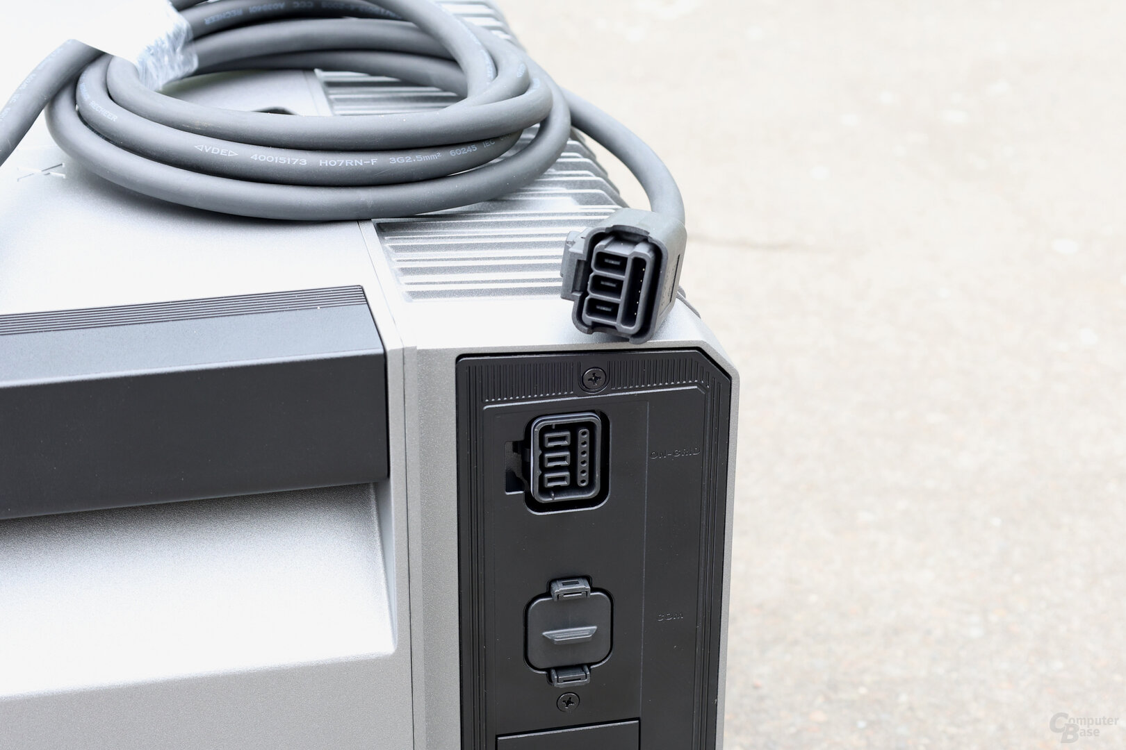

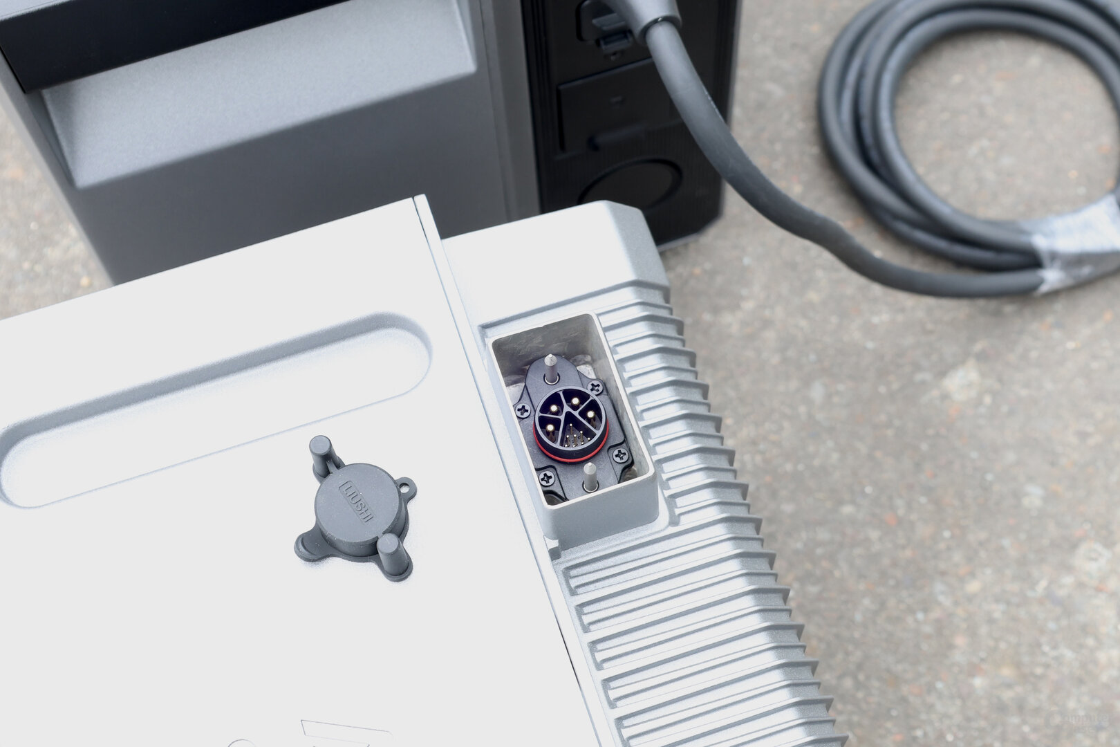

AC-Anschluss mit AC-Kabel der Solarbank 4 Pro
Neues AC-Kabel an der Solarbank 4 Pro
AC-Anschluss der Solarbank 4 Pro

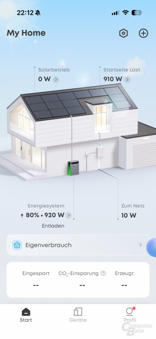

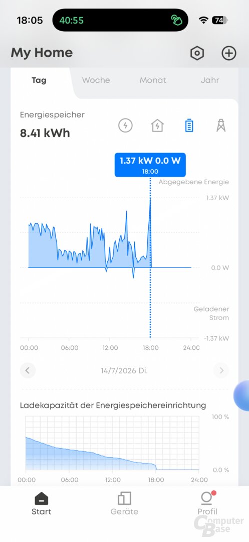

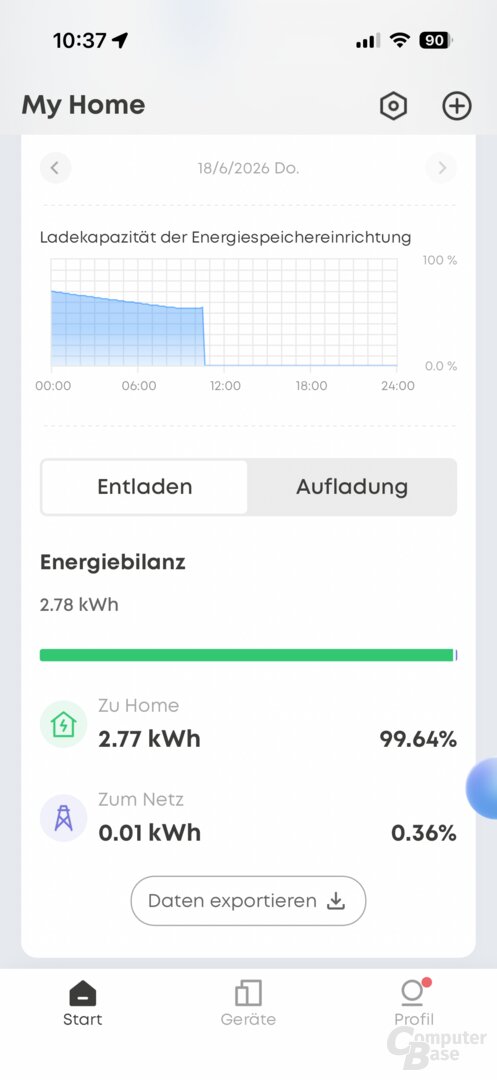

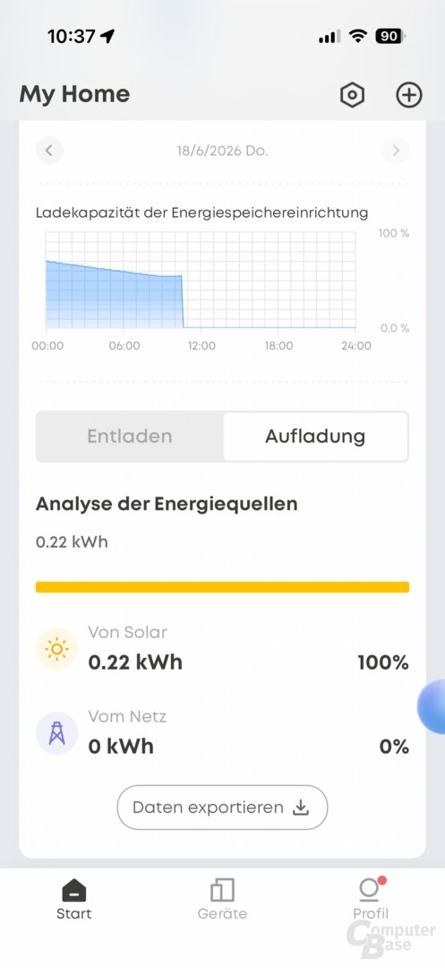

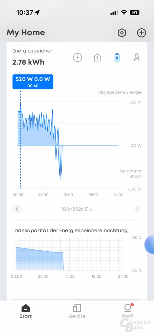

Statistiken zum Laden und Entladen des Speichers in der App

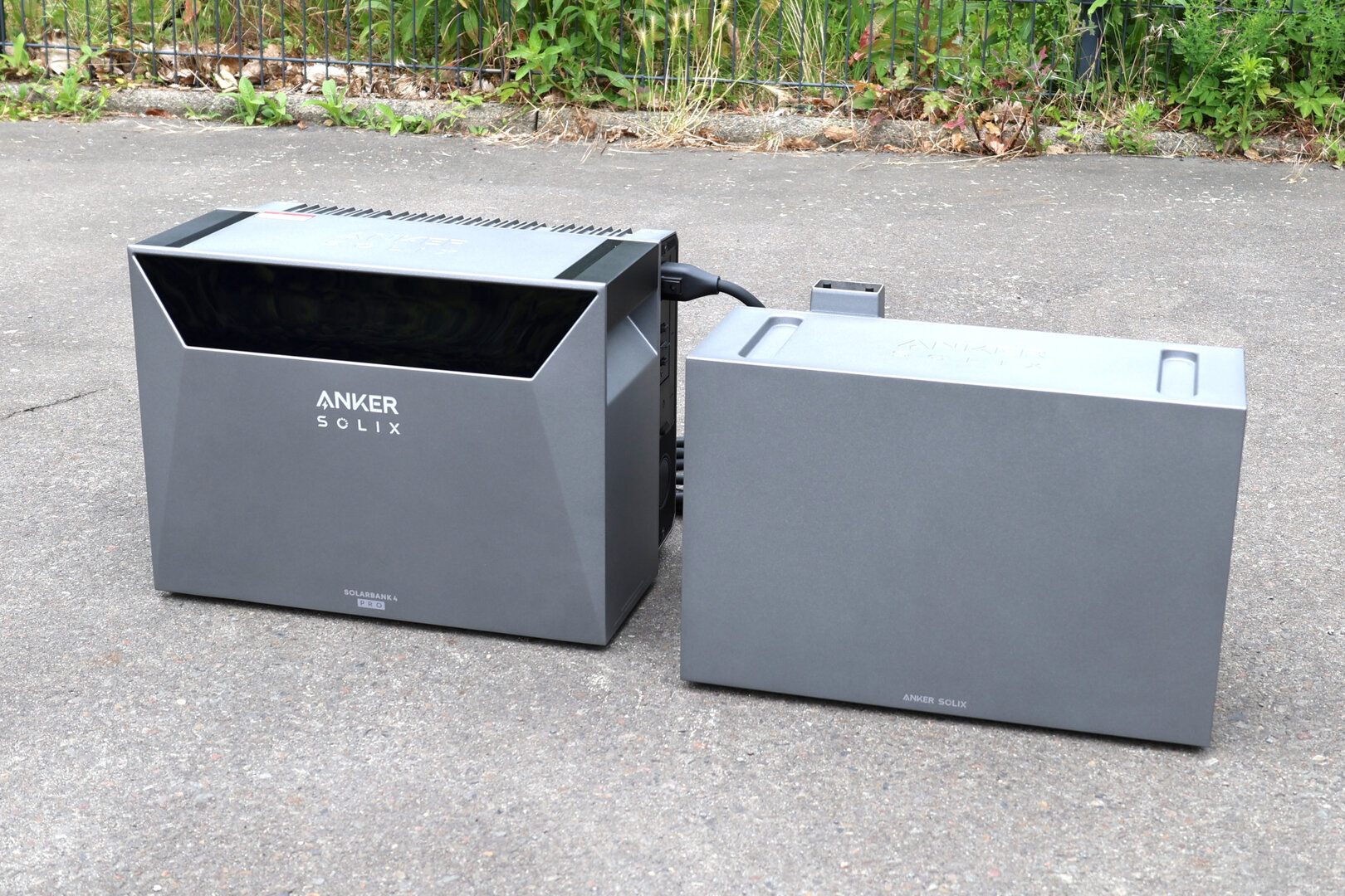

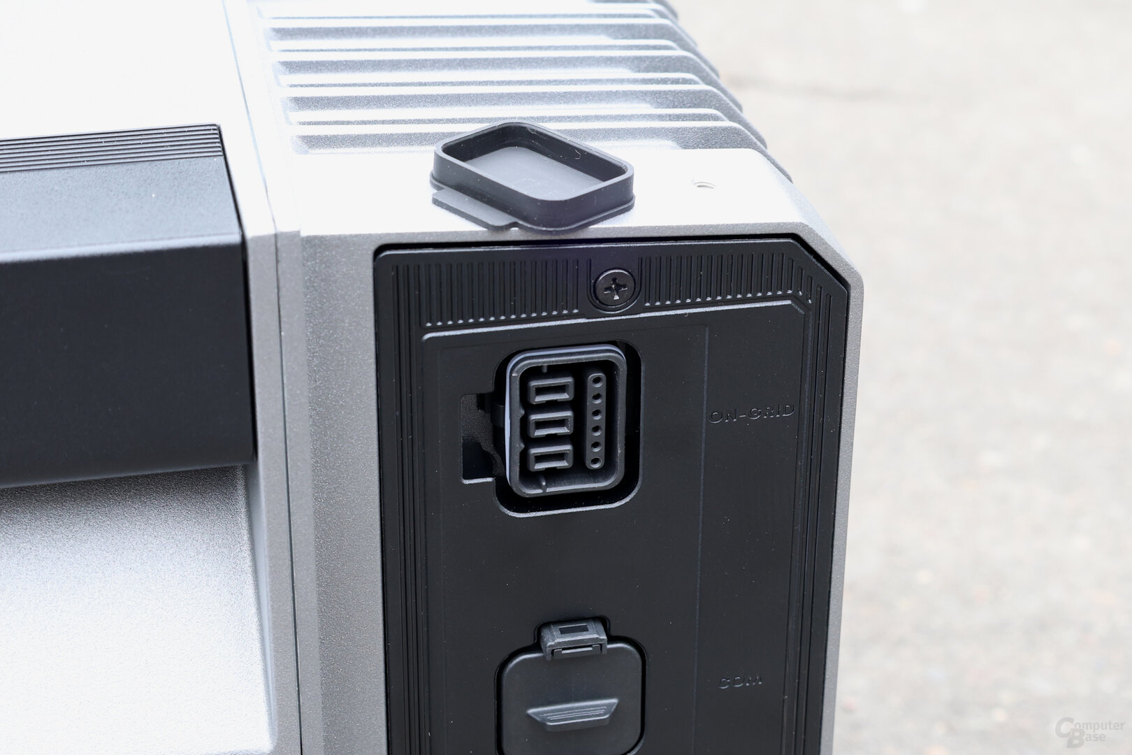

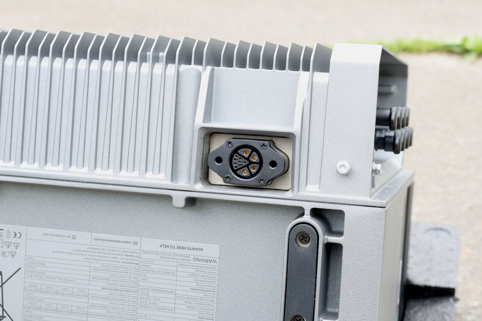

Mit dem Erweiterungsakku BP5000 lässt sich auf Basis der Solarbank 4 Pro ein System mit insgesamt bis zu 30 kWh aufbauen, indem fünf Erweiterungsakkus gestapelt werden. Die BP5000 besitzt in Bezug auf die Speicherkapazität dieselben technischen Daten wie die Basiseinheit, also ebenfalls eine Kapazität von 5.024 Wh, verzichtet aber auf MC4-Anschlüsse und jegliche Ein- oder Ausgänge. So lässt sich wie eingangs erwähnt ein „Balkonkraftwerk“ aufbauen, das auch in Sachen Speicherbatterie viele ältere Dach-PC-Anlagen locker in den Schatten stellt.

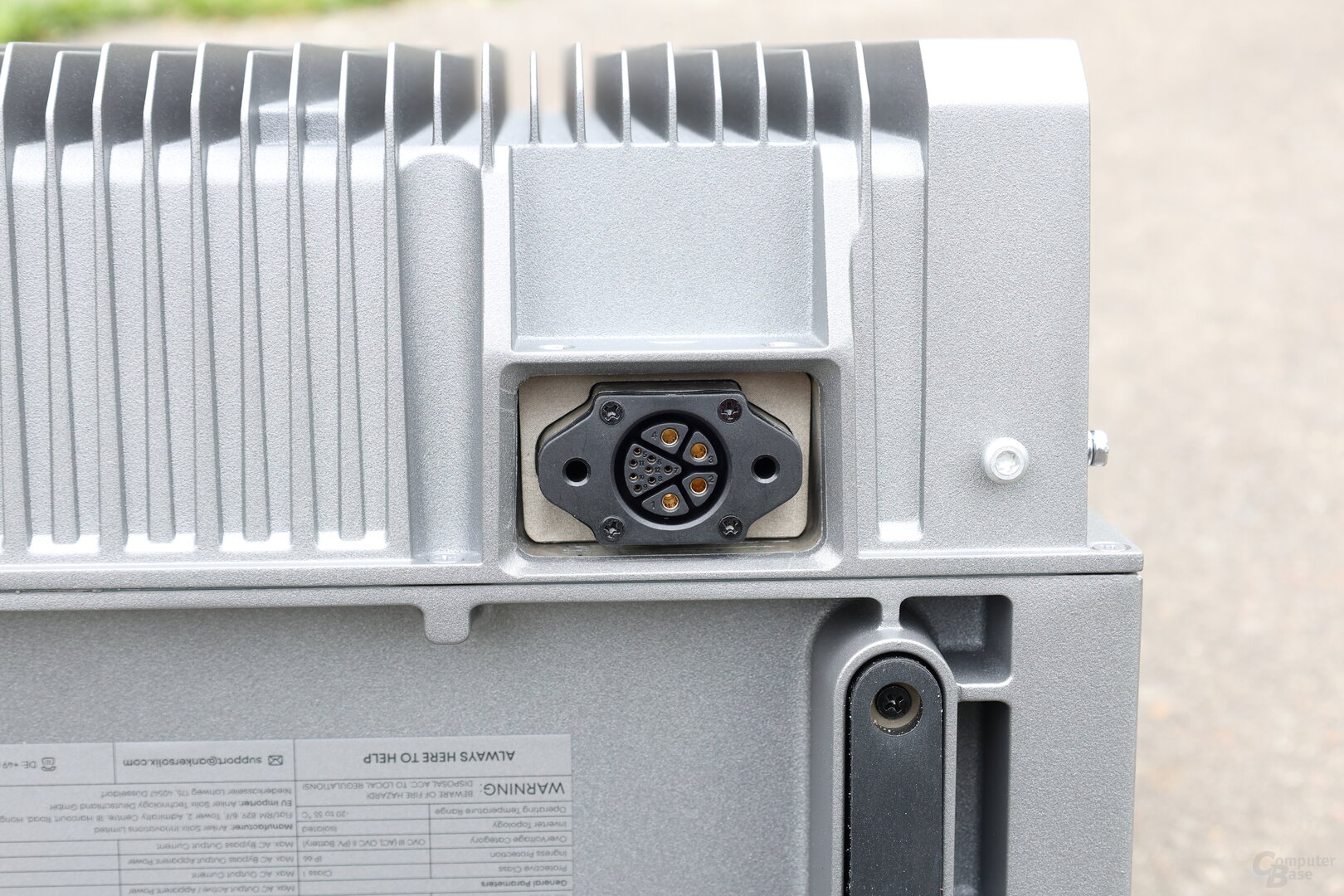

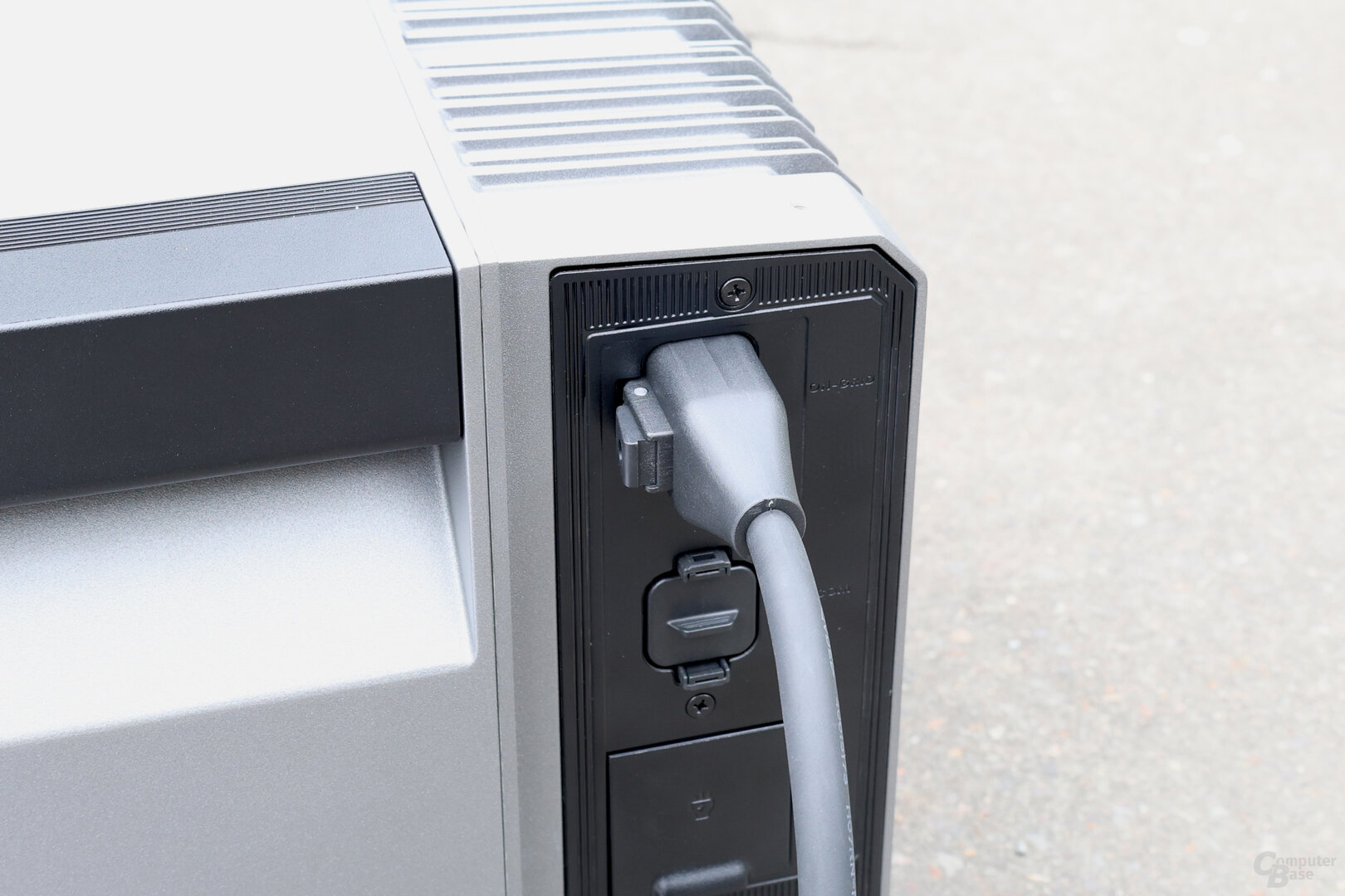

Unterseite der Solarbank 4 Pro mit Anschluss für die Erweiterungsbatterie
Anschluss für die Erweiterungsbatterie an der Unterseite der Solarbank 4 Pro

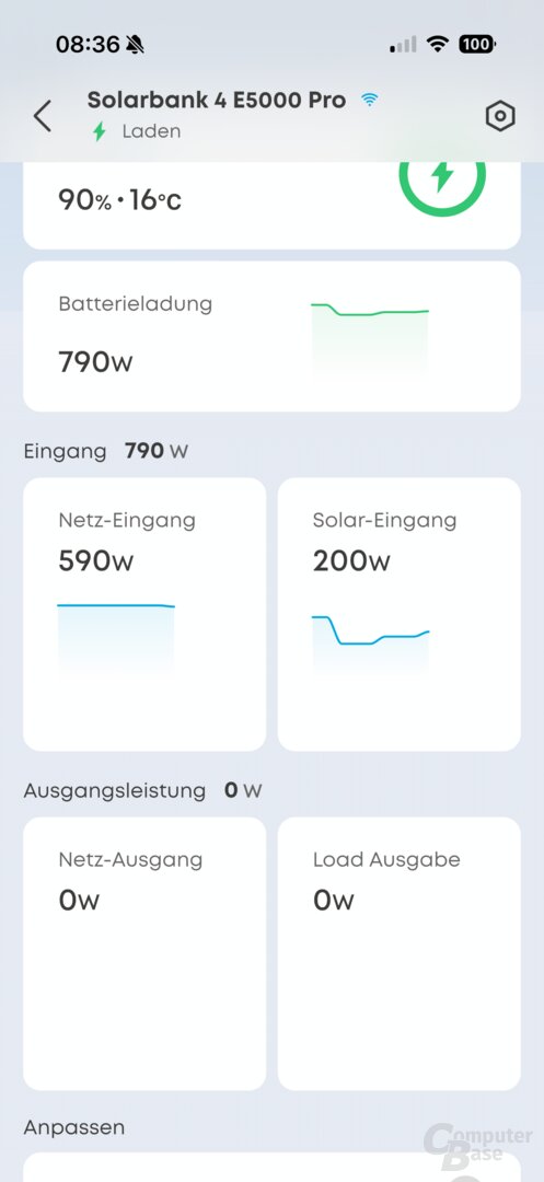

AC-Laden mit 2.500 Watt
Der On-Grid-Anschluss der Solarbank 4 Pro, also der Schuko- oder Wieland-Stecker, mit dem das Solarsystem mit dem Hausnetz verbunden wird, ist auch bei der Solarbank 4 Pro bidirektional ausgelegt. Das bedeutet, über ihn kann nicht nur Strom ins Hausnetz eingespeist werden, sondern das System kann auch Strom über ihn aus dem Hausnetz beziehen und so auch den integrierten Akku laden – parallel zum Laden über Solar.
Gleichzeitiges Laden des Akkus über AC und Solar
Manuelles AC-Laden parallel zum Laden über Solar
Warum man das tun sollte? In der Praxis vor allem dann, wenn man einen dynamischen Stromtarif und einen großen Akku hat, der über Solar nicht ausgelastet wird. Mit bis zu 2.500 Watt kann man dann zu günstigen Zeiten Energie aus dem Stromnetz im Akku speichern und später über dieses wieder abgeben. Damit sich dies rechnet, muss man aber einkalkulieren, dass sowohl beim Speichern als auch Einspeisen Wandlungsverluste von insgesamt rund 20 Prozent entstehen, man also weniger Energie wieder entnehmen kann, als man vorher geladen hat. Zudem ist Strom in dynamischen Tarifen dann am günstigsten, wenn auch das Solarsystem am meisten Energie erzeugt, der Speicher also unter Umständen bereits voll geladen ist.

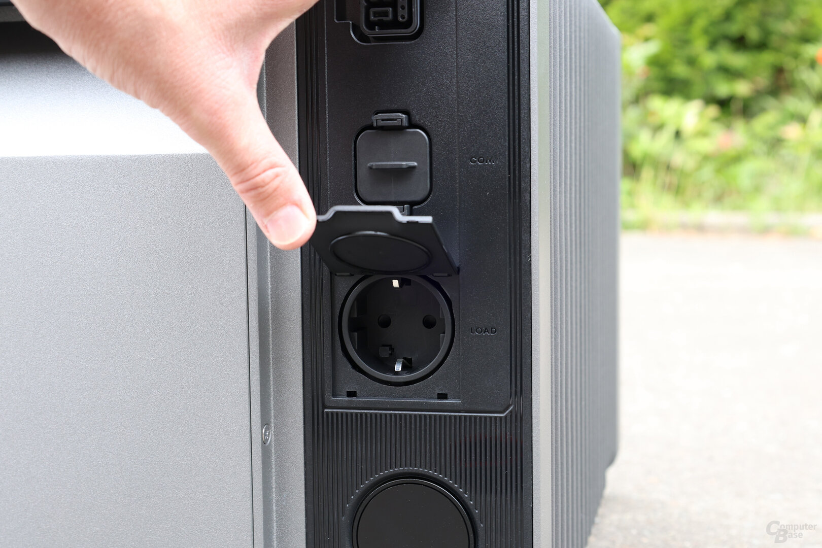

Neben dem On-Grid-Anschluss verfügt die Solarbank 4 Pro wie erwähnt auch über einen Off-Grid-Anschluss. Dieser kann direkt angeschlossene Geräte nicht nur im Falle eines Stromausfalls mit Energie versorgen, sondern jederzeit. Im Falle des Bypass-Betriebs, wenn also kein Stromausfall vorliegt und die Solarbank 4 Pro mit dem Stromnetz verbunden ist, können über die seitlich am Gerät platzierte AC-Steckdose bis zu 3.600 Watt abgerufen werden, indem diese Leistung direkt durch das System geschleift wird, ohne den Akku zu belasten.
Off-Grid-Steckdose der Solarbank 4 Pro
Ist dies bei einem Stromausfall nicht möglich und muss die Solarbank 4 Pro die Steckdose direkt versorgen, stehen für verbundene Geräte maximal 2.500 Watt zur Verfügung. Das Umschalten bei einem Stromausfall soll in weniger als 10 ms erfolgen, so dass quasi alle Geräte ohne Unterbrechung weiterhin mit Strom versorgt werden und es keinen Ausfall gibt.

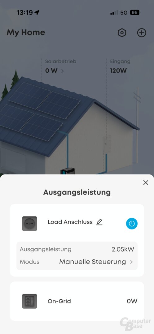

AC-Laden und Entladen über die Off-Grid-Steckdose
Im Test war auch das Laden eines Elektroautos über die Off-Grid-Steckdose der Solarbank 4 Pro problemlos möglich, ohne dass hierfür Energie aus dem Hausnetz bezogen oder durchgeschleift werden musste.

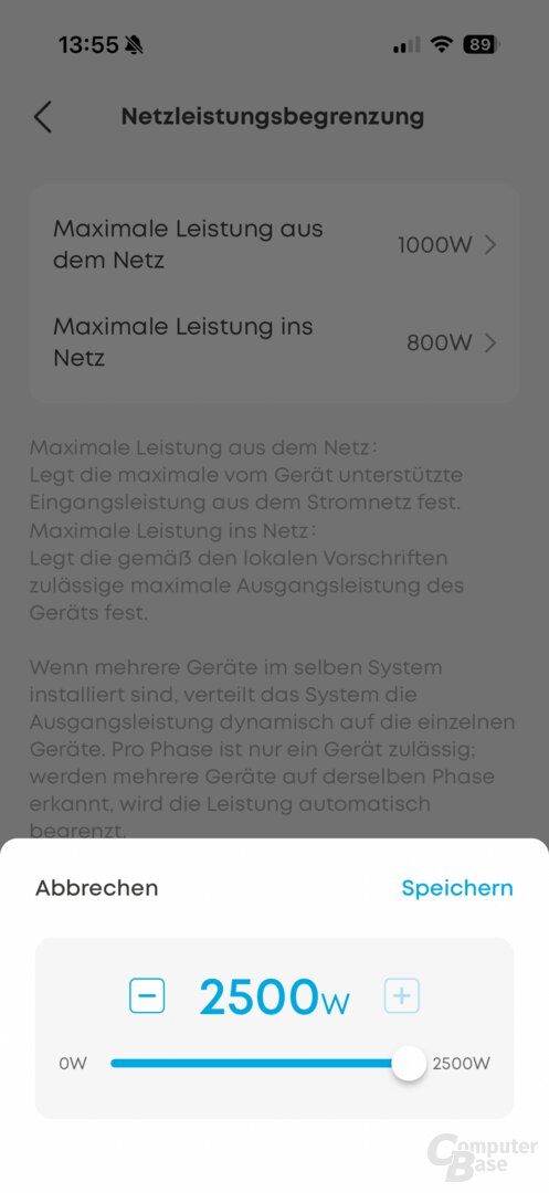

800 Watt oder doch 2.500 Watt einspeisen?
Wie bereits eingangs erwähnt, kann die Solarbank 4 Pro nicht nur die gesetzlich zulässigen 800 Watt über eine herkömmliche Steckdose einspeisen, sondern mit PluginPower 2.0 auch bis zu 2.500 Watt ins Hausnetz abgeben. Offiziell muss hierfür ein dedizierter Stromkreis, der Anschluss über einen qualifizierten Elektriker mittels Wieland-Stecker und eine Registrierung der Anlage erfolgen. Sind diese Vorgaben erfüllt, bietet das Gerät im netzgekoppelten Modus eine Leistung von bis zu 2.500 Watt, um die erzeugte Solarenergie voll auszuschöpfen.
Dass man die Auflagen tatsächlich erfüllt, dafür ist der Nutzer selbst verantwortlich. In der App lassen sich die 800 Watt maximale Ausgangsleistung im Eintrag „Netzleistungsbegrenzung“ einfach auf 2.500 Watt oder einen beliebigen Wert in 50-Watt-Schritten dazwischen festlegen. Einen Hinweis, wann diese höhere Leistung erlaubt ist, kann man einfach bestätigen und schon gibt die Solarbank 4 Pro bis zu 2.500 Watt an das Hausnetz ab. Auch die Wieland-Steckdose an einem dedizierten Stromkreis bedarf es dafür nicht, denn auch über den Schuko-Stecker gibt das System diese Leistung ab. Anker dürfte bewusst sein, dass einige Nutzer diesen einfachen Weg gehen werden und hat deshalb auch das Schuko-Kabel der Solarbank 4 Pro entsprechend dick ausgelegt, obwohl dies für 800 Watt nicht erforderlich wäre.
Das Entladelimit lässt sich von 800 auf 2.500 Watt erhöhen
Auch in diesem Betriebsmodus mit mehr als 800 Watt lässt sich die Solarbank 4 Pro dann mit dem Smart Meter Gen2 koppeln und im Modus „Eigenverbrauch“ an die tatsächlich benötigte Leistung im Haushalt angleichen, so dass nicht nur ein Verbrauch von bis zu 800 Watt, sondern von bis zu 2.500 Watt im gesamten Haushalt abgefangen werden kann. Also auch Zeiten mit Lastspitzen, wie die Nutzung des Herdes, werden besser und unter Umständen sogar vollständig vom Solarsystem ausgeglichen.

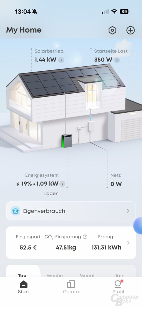

Per Smart Meter gekoppelter Eigenverbrauchsmodus

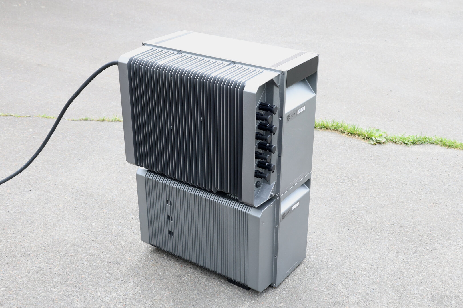

Darüber hinaus haben auch die Abmessungen zugelegt. Die Solarbank 4 Pro misst 460 × 305 × 355 mm – die Solarbank 3 Pro ist zum Vergleich 460 × 254 × 279 mm groß.

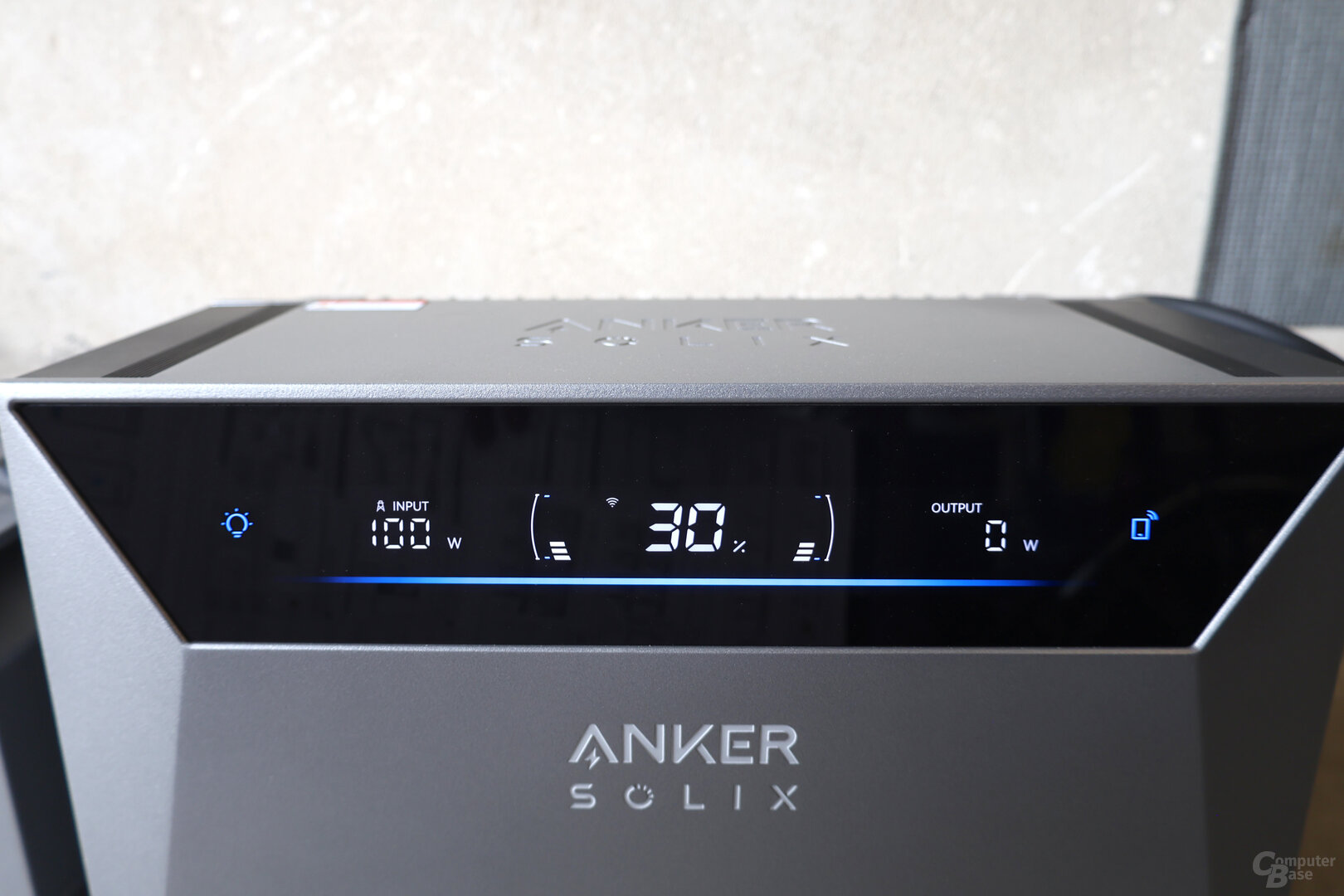

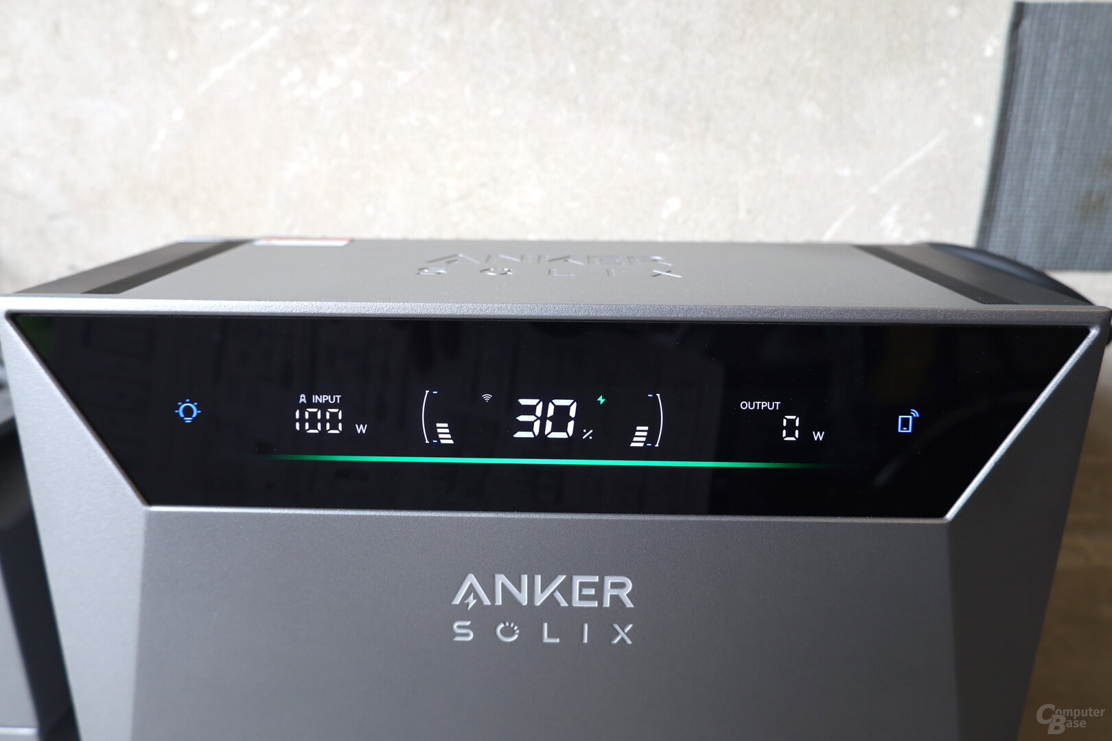

Display der Solarbank 4 Pro

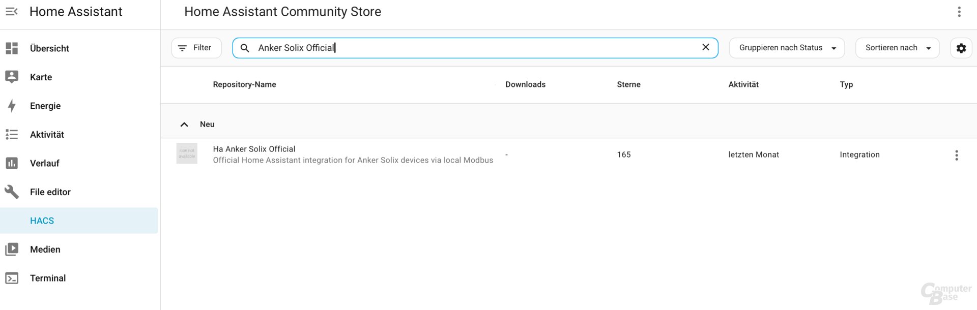

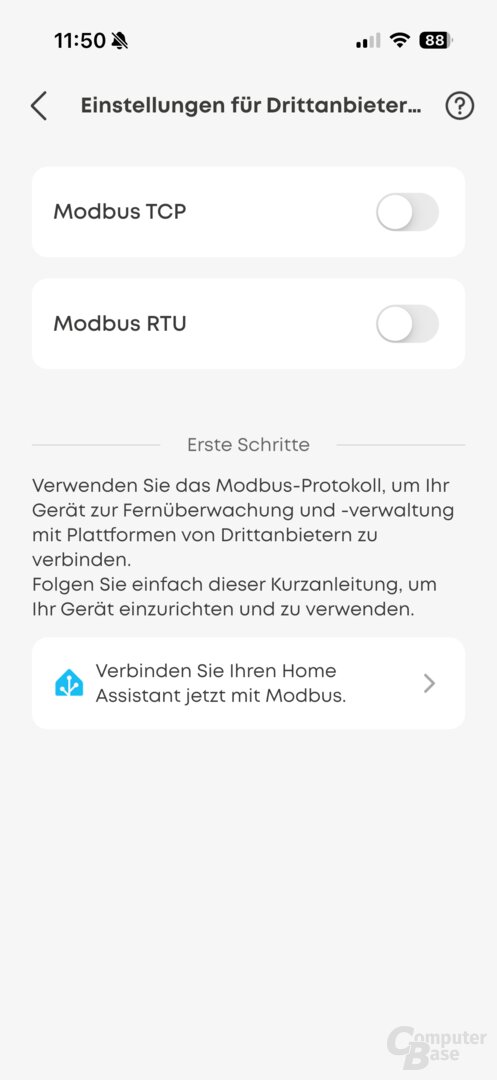

Offizielle Integration in Home Assistant
Für Freunde des Eigenbau-Smart-Homes hatte Anker zur Vorstellung der Solarbank 4 Pro die positive Nachricht im Gepäck, dass über die Unterstützung offener Programmierschnittstellen (APIs) die Integration in Home Assistant möglich ist.
Hierfür gibt es eine offizielle Integration von Anker Solix für Home Assistant, die eine lokale Netzwerksteuerung ohne Cloud-Abhängigkeit und ohne Internet erlaubt.
ComputerBase hat die Integration zunächst kurz nach dem Einrichten der Solarbank 4 Pro ausprobiert, was jedoch zur Folge hatte, dass sich das System nicht mehr richtig über die App steuern ließ und schlussendlich sowohl die Home-Assistant-Integration gelöscht als auch das Solar-System in der App vollständig neu konfiguriert werden musste. Inzwischen hat Anker Solix die Integration verbessert. Das Smart Meter Gen 2 fehlt derzeit allerdings noch und lässt sich nicht in Home Assistant integrieren.
Um Home Assistant zu nutzen, muss man in der Anker-App zunächst Modbus TCP in den Einstellungen der Solarbank 4 Pro aktivieren. Die dort genannte IP-Adresse für die Solarbank sollte man sich merken, da man sie beim Hinzufügen in Home Assistant benötigt. In Home Assistant fügt man die Integration „Anker Solix Official“ am besten über HACS hinzu, indem man dort nach ihr sucht und sie installiert. Anschließend kann die Solarbank 4 Pro über die IP hinzugefügt werden, wenn die Integration in den Einstellungen von Home Assistant hinzugefügt wurde.

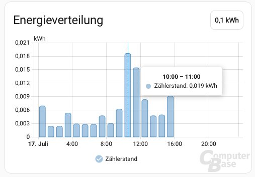

Anker Solix Solarbank 4 Pro in Home Assistant
In Home Assistant kann man nicht nur Echtzeitdaten der Solarbank 4 Pro auslesen, die automatisch alle 5 Sekunden aktualisiert werden, sondern auch die unterschiedlichen Betriebsmodi umschalten und Leistungsgrenzen setzen. Abgesehen davon lassen sich darüber hinaus Automationen umsetzen und Verknüpfungen mit dem restlichen Smart Home erstellen, sofern gewünscht und sinnvoll. Allerdings sind dabei noch nicht alle Fragen abschließend geklärt, beispielsweise ob jede Änderung der Target Power über eine Automatisierung in den Flash-Speicher geschrieben wird und das Wear-Level reduziert, so dass er vergleichsweise schnell Schaden nehmen kann, oder rein im RAM verbleibt.

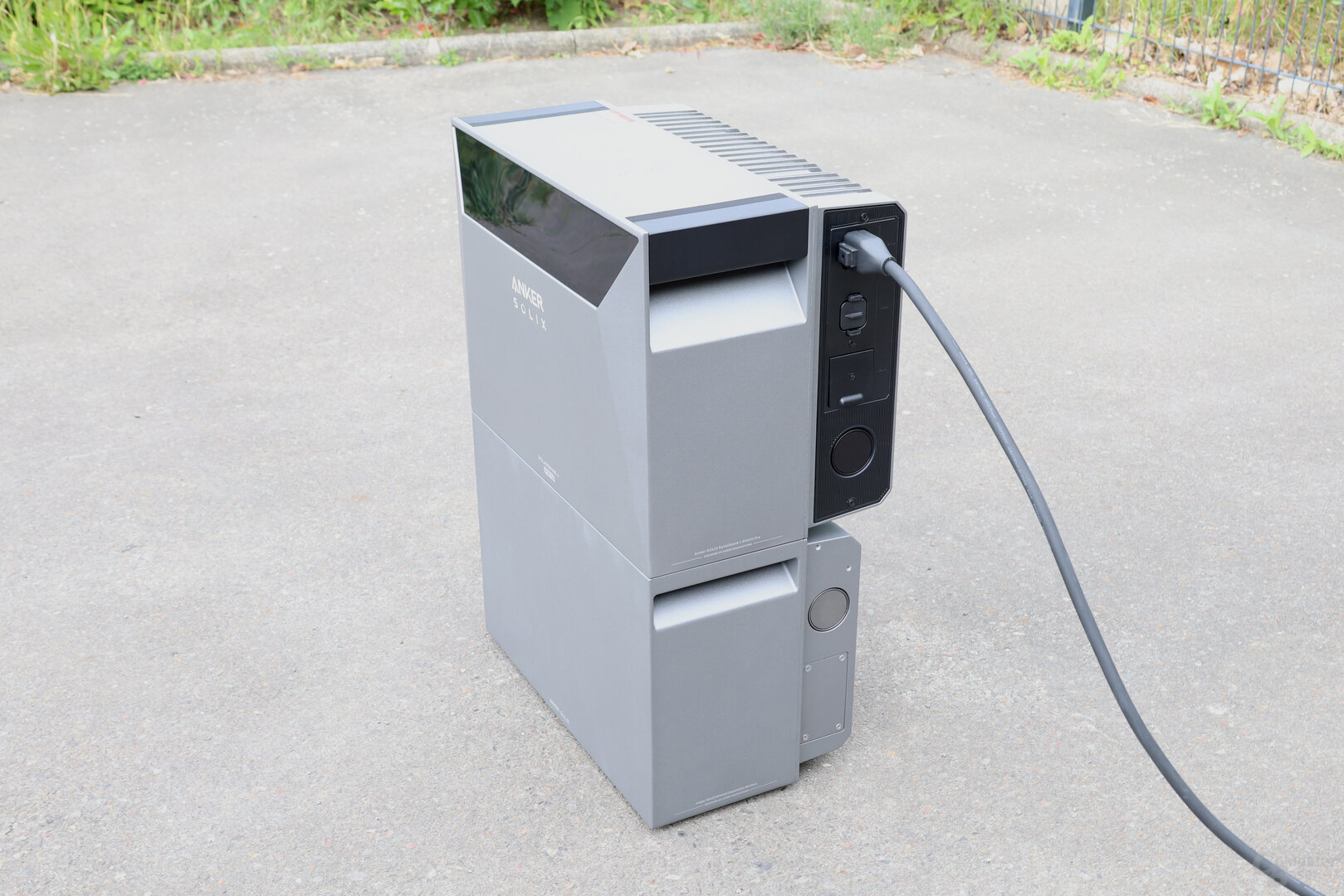

Aufstellen und Zusatzakkus

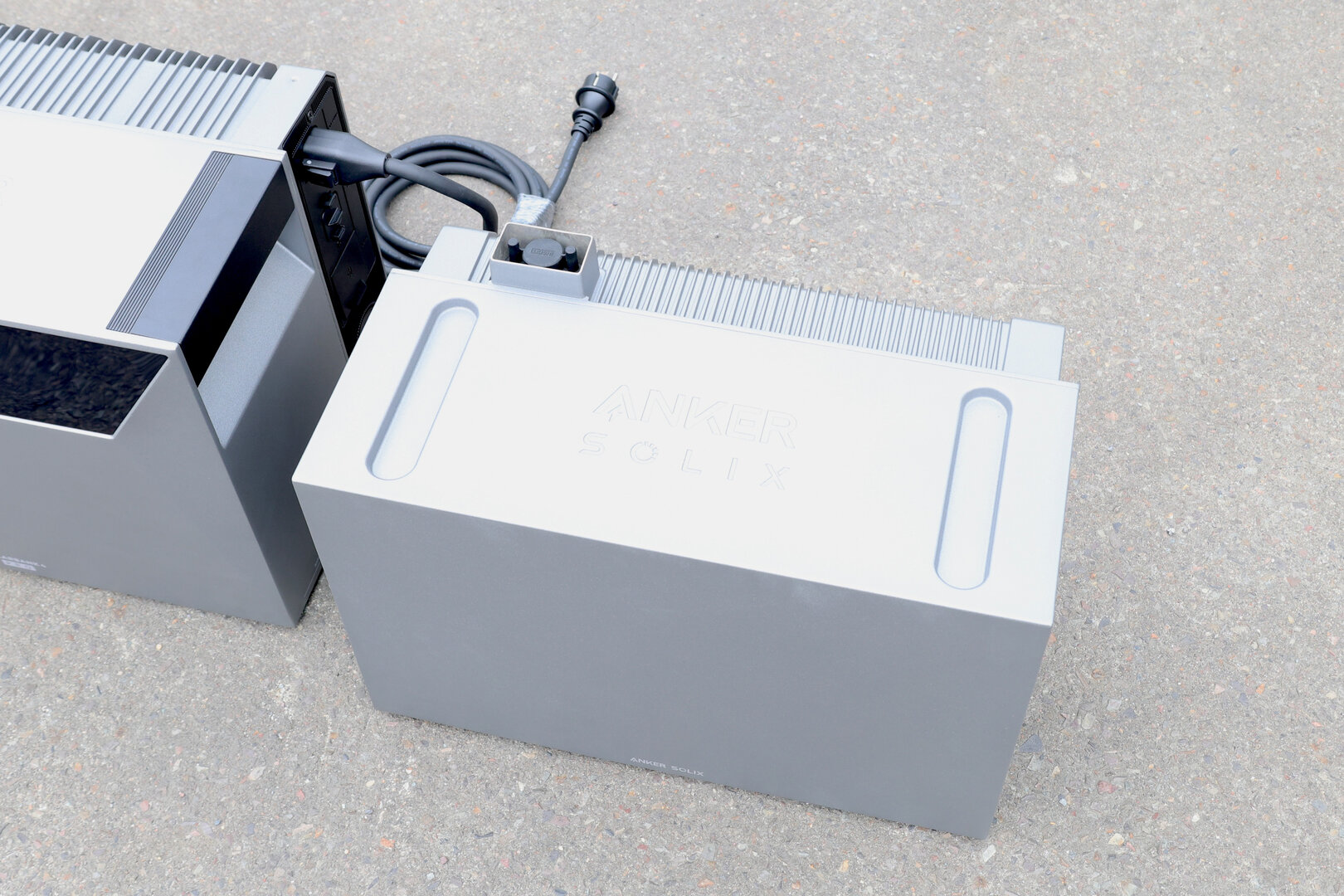

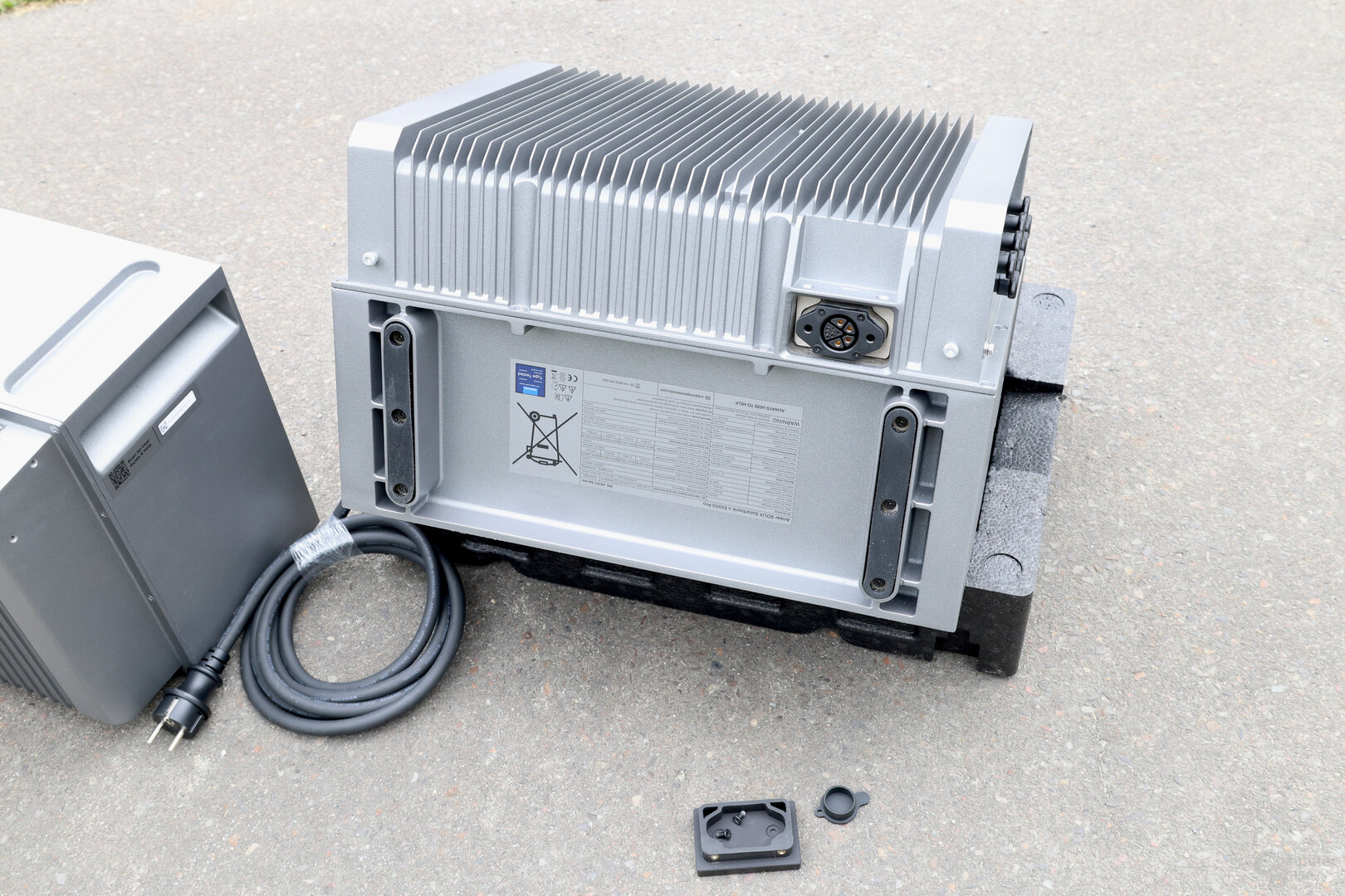

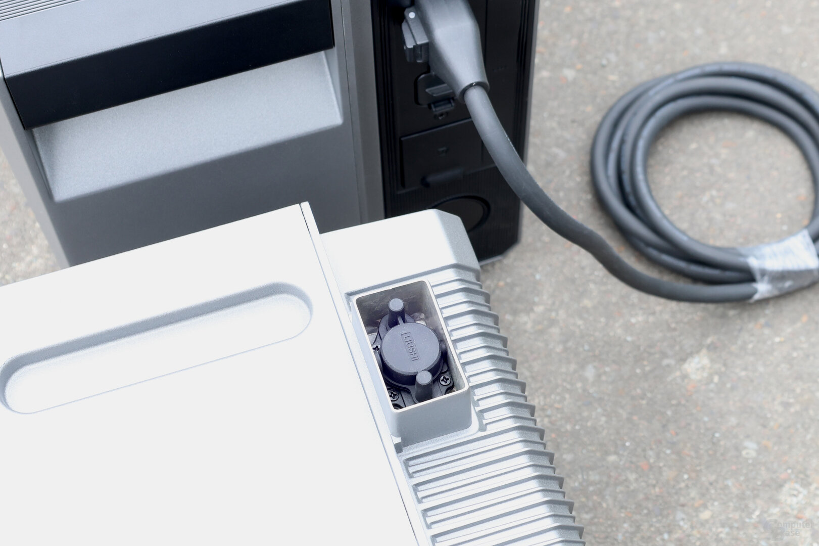

Die Installation der Anker Solix Solarbank 4 Pro ist denkbar einfach. Hat man einen nach Möglichkeit etwas vor Sonne und Witterung geschützten Platz gefunden, stellt man die Solarbank 4 Pro auf einem festen, ebenen Untergrund auf und stapelt gegebenenfalls Erweiterungsbatterien unter ihr. Dabei ist auf den verschraubten Gummiverschluss an der Unterseite der Solarbank 4 Pro und jeder Erweiterungsbatterie zu achten, der mit Ausnahme von der untersten Batterie entfernt werden muss.
Anschluss der Erweiterungsbatterie zum Verbinden mit der Solarbank 4 Pro
BP5000 Erweiterungsakku für die Solarbank 4 Pro
Stapelt man verschiedene Akkus unterschiedlicher Generationen übereinander, empfiehlt Anker für eine optimale Kapazität von alt nach neu zu stapeln, also die BP5000 nach ganz oben und die BP1600 nach ganz unten. Eine andere Reihenfolge ist aber per se auch möglich, wenn man beispielsweise die schwere BP5000 lieber unten platzieren möchte. Die Solarbank 4 Pro muss immer den oberen Abschluss bilden, da sie nur an der Unterseite über einen passenden Steckverbinder verfügt, während jede Zusatzbatterie einen Anschluss an Ober- und Unterseite bietet. Als Nutzer muss man die Anzahl und Art der Zusatzbatterien später in der App nicht einstellen, das System erkennt automatisch, welche und wie viele Batterien verbaut sind. Auch bei einer späteren Aufrüstung des Systems kann man die Zusatzbatterie einfach mit der Basis verbinden und das PV-System erkennt den zusätzlichen Speicher automatisch und gleicht fortan den Ladestand über die Zellen hinweg an.

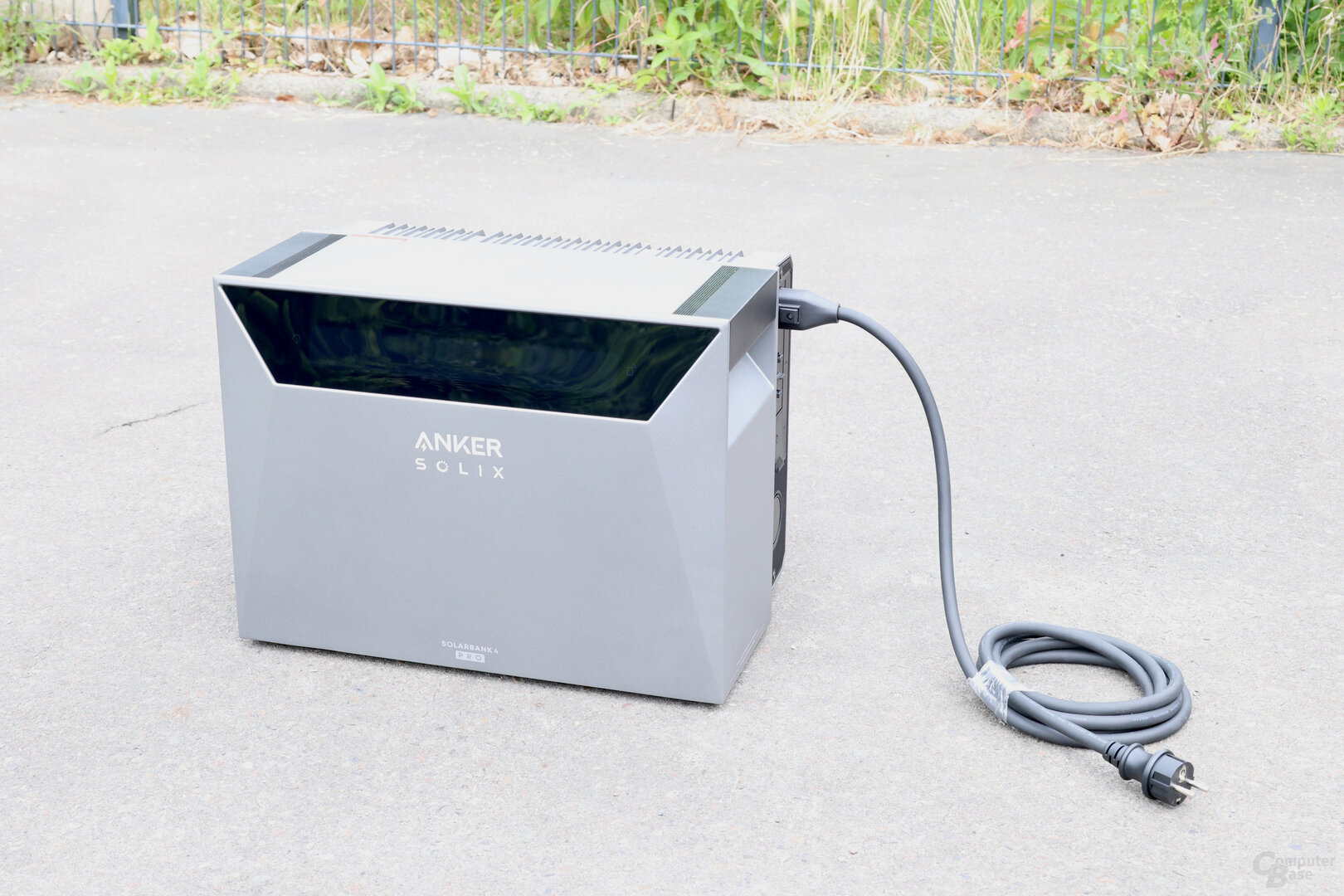

Neues Schuko- oder Wieland-Kabel
Die Solarbank 4 Pro wird über das Schuko-Kabel oder ein Wieland-Kabel mit einer passenden Steckdose an das Hausnetz angeschlossen. Auf die Unterschiede, Gemeinsamkeiten und den jeweils gedachten und erlaubten Einsatzzweck wurde bereits eingegangen. Neu bei der Solarbank 4 Pro ist, dass das Kabel an der Solarbank mit einer kleinen Schraube fixiert wird, so dass es sich nicht lösen und nicht ungewollt herausgezogen werden kann. Klick das Kabel beim Einstecken, wird dafür die Schraube herausgedreht, so dass sich die Verriegelung nicht mehr lösen lässt.
Solarbank 4 Pro mit Schuko-Kabel

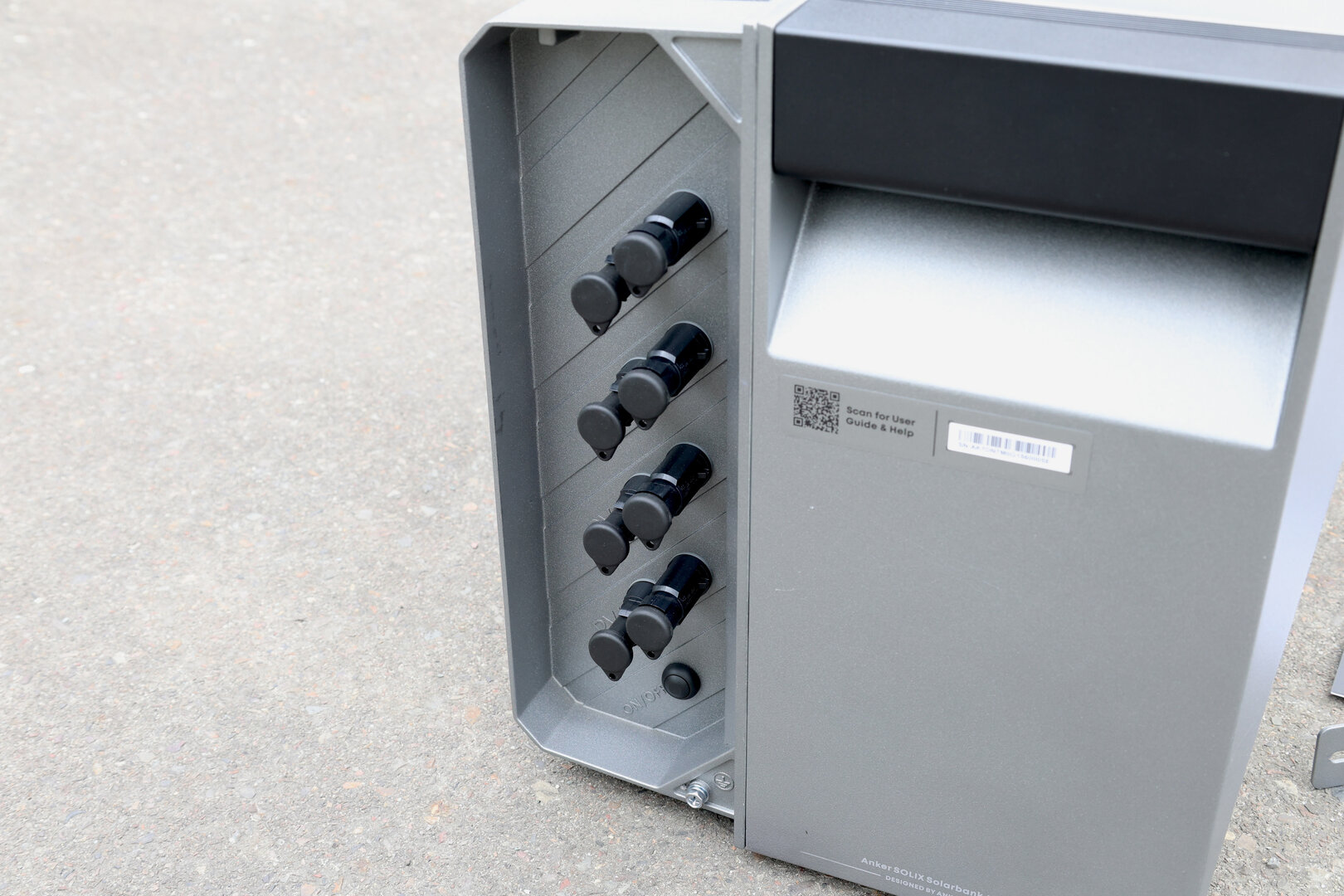

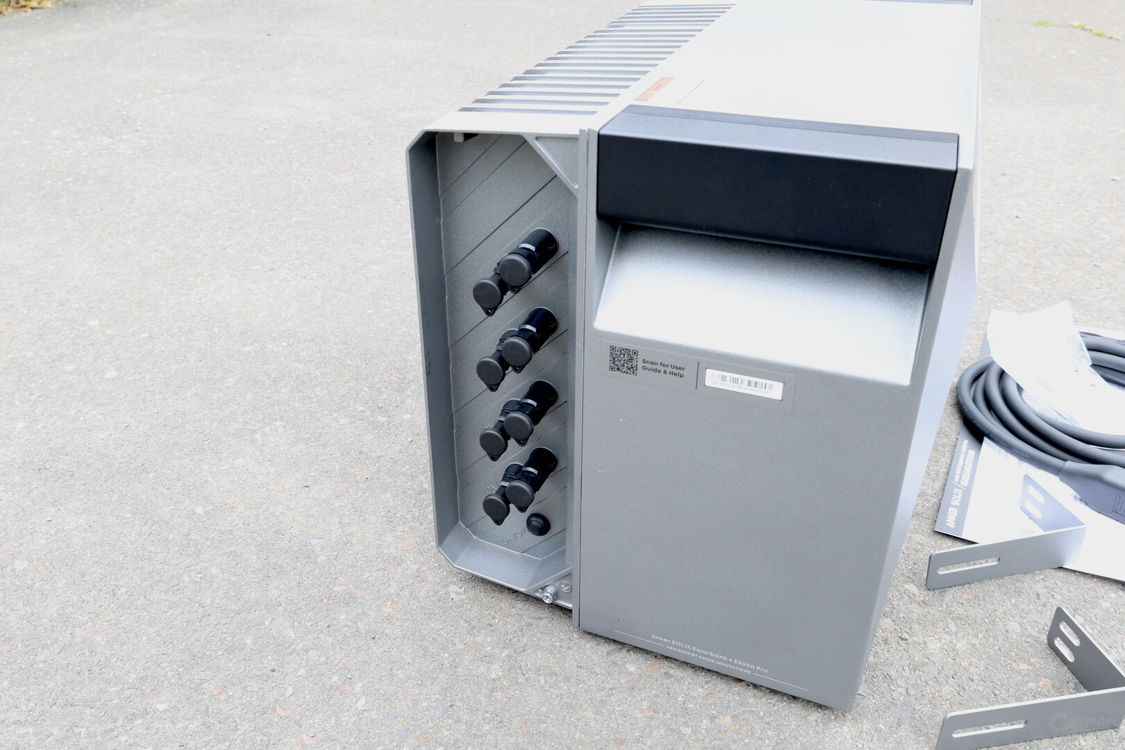

Solarmodule verbinden – parallel, nie in Reihe

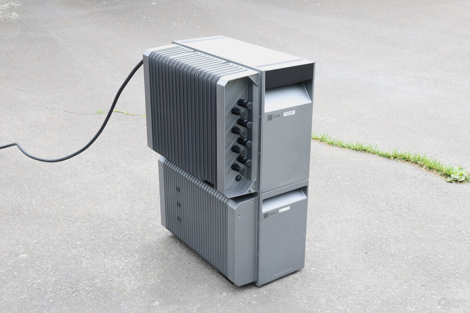

Im nächsten Schritt werden die Solarmodule mit der Anker Solix Solarbank 4 Pro verbunden. Bis zu 12 Module über die vier MPPT können verbunden werden. Beim Anschließen ist darauf zu achten, dass das jeweilige Kabelpaar auch an einen Anschluss angeschlossen wird, man bei mehreren Kabeln also nicht aus Versehen das Plus-Kabel zusammen mit einem Minus-Kabel eines anderen Solarmoduls anschließt.
Werden zwei oder sogar drei Solarmodule an einem MPPT der Solarbank 4 angeschlossen, müssen diese Solarmodule zwingend über Y-Kabel parallel geschaltet werden, sie dürfen nie in Reihe geschaltet werden. Bei einer Parallelschaltung addiert sich die Stromstärke der Module bei unveränderter Spannung, bei einer Reihenschaltung addieren sich hingegen die Spannungen bei unveränderter Stromstärke. Eine Reihenschaltung könnte zu viel Spannung erzeugen und die Solarbank 4 Pro überlasten, was zur Abschaltung führen würde.
MC4-Anschlüsse der Solarbank 4 Pro
Im Test wurde die Solarbank 4 Pro sowohl mit vier einzeln angeschlossenen Modulen als auch mit sechs Modulen in Parallelschaltung betrieben, wobei je zwei Module in Parallelschaltung verbunden und zwei Solarmodule einzeln angeschlossen wurden, so dass insgesamt weiterhin alle vier Eingänge für eine optimale Steuerung genutzt wurden.
Werden weniger als vier Module an die Solarbank 4 Pro angeschlossen, müssen die ungenutzten MC4-Anschlüsse mit den Gummikappen verdeckt bleiben, damit das Gerät gegen Feuchtigkeitsschäden geschützt bleibt.

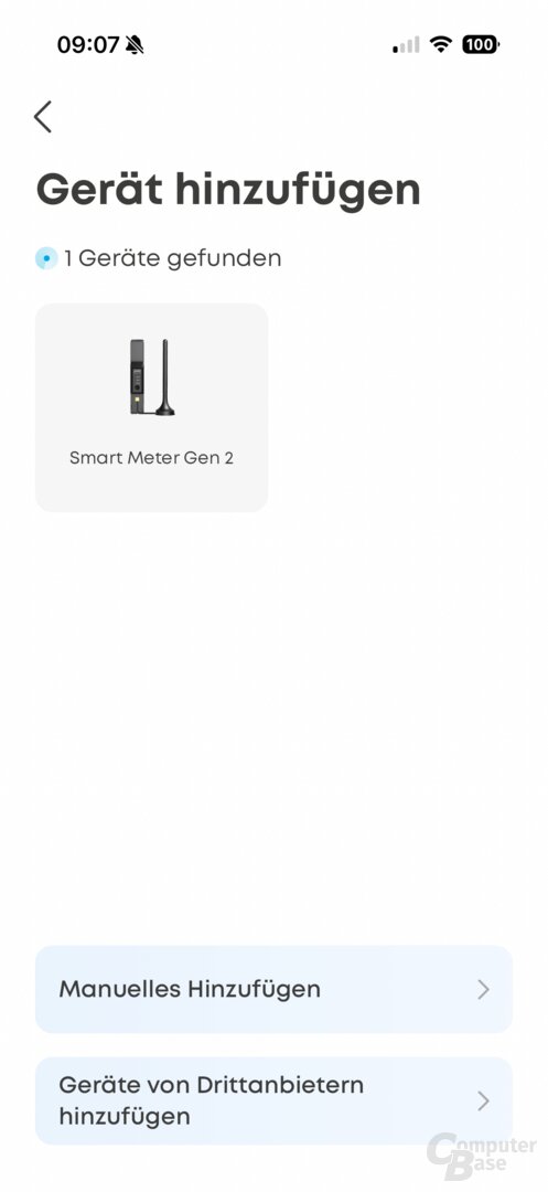

Smart Meter zur Echtzeitsteuerung
Im Test kommt darüber hinaus das Smart Meter Gen 2 zum Einsatz. Es wird direkt im Schaltschrank installiert und erfasst die Leistung auf allen drei Phasen des Hausnetzes. Es ist schneller, genauer und kleiner als die erste Generation von Anker Solix.
Da es hierfür auch mit allen drei Phasen verbunden werden muss, also ein direkter Anschluss im Verteilerkasten notwendig ist, sollte die Installation erfahrenen Elektrikern überlassen werden. Das Anker Solix Smart Meter Gen 2 wird anschließend auch in der App als Gerät zum System hinzugefügt und sendet daraufhin die erfassten Verbrauchsdaten des Haushalts an die Solarbank 4 Pro, die ihrer Ausgangsleistung daraufhin so schnell wie möglich an den tatsächlichen, aktuellen Verbrauch des Haushalts anpasst.
Auf diese Weise lässt sich die Leistungsaufnahme aus dem Stromnetz stark reduzieren. Im Test betrug der Verbrauch nachts so im besten Fall nur noch 0,002 kWh und selbst morgens, wenn nicht sämtlicher Verbrauch abgefangen werden konnte, lag die Aufnahme aus dem Stromnetz nur bei 0,019 kWh, da fast alle Lastspitzen abgefangen und schwankende Leistungen schnell angepasst werden konnten. Ein Beispiel: In den ersten 16 Stunden eines Tages lag der Bezug aus dem Stromnetz im Test bei vollständig geladener Solarbank 4 Pro mit Kopplung über ein Smart Meter und Freigabe von bis zu 2.500 Watt Einspeiseleistung so nur bei 0,1 kWh.

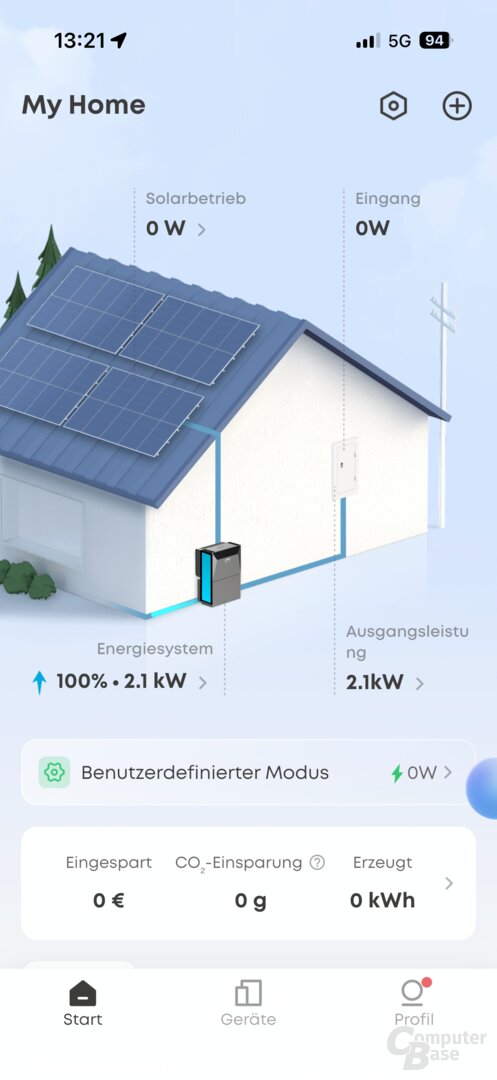

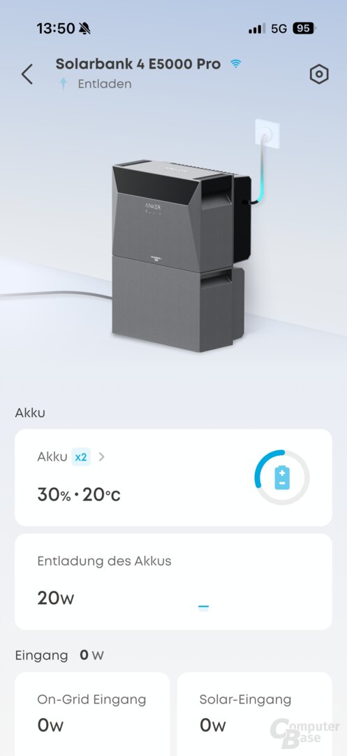

App-Einstellungen, Überwachung und Updates

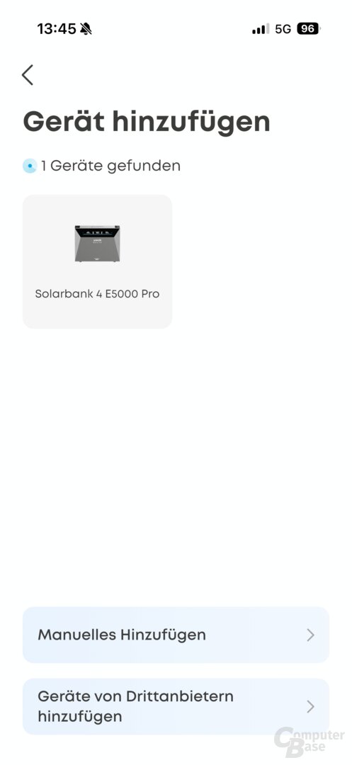

Ist die Solarbank 4 Pro so einzeln oder mit Zusatzbatterien aufgebaut und mit Solarmodulen verbunden, werden alle weiteren Einstellungen in der Anker-App vorgenommen. Hierzu gehört zunächst das Einloggen oder Erstellen eines Benutzerkontos und das Verbinden des Systems mit dem lokalen WLAN, um jederzeit von überall Zugriff auf das System zu haben.
Inbetriebnahme der Anker Solix Solarbank 4 Pro

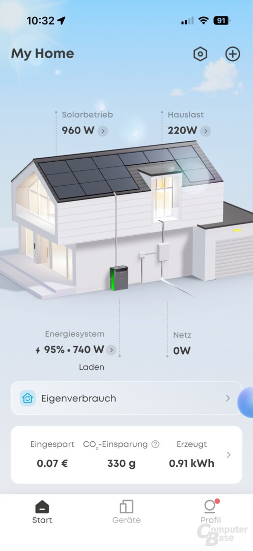

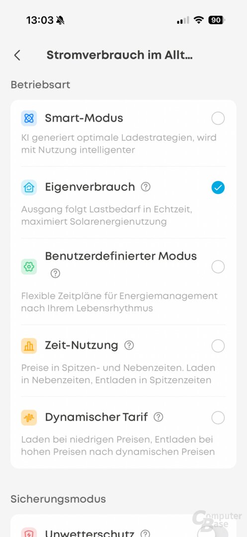

Zentraler Aspekt ist anschließend die Wahl der Betriebsart, d.h. wie die Energie des Solarsystems verwaltet werden soll.
Zur Auswahl hat man dabei folgende Modi:
  • Smart-Modus
  • Eigenverbrauch
  • Benutzerdefinierter Modus
  • Zeit-Nutzung
  • Dynamischer Tarif
Beim Smart-Modus handelt es sich um einen AI-Modus, der die Solarproduktion vorhersagt, den typischen Verbrauch des Haushalts lernt und automatisch den besten Stromplan für das Zuhause auswählen soll. Wird der Smart-Modus aktiviert, benötigt das System zunächst einige Tage Zeit, um den Verbrauch und die Leistung des Balkonkraftwerks zu erlernen, bevor die AI-Steuerung startet. Im Anschluss wird die Steuerung im Laufe der Zeit immer genauer, da immer mehr Daten zur Analyse bereitstehen. Hierfür werden auch die Standortdaten sowie Informationen zum Stromtarif des Haushalts benötigt und verarbeitet. Denn auch in diesem Modus ist neben einem festen Tarif ein dynamischer Stromtarif möglich, dessen Kosten dann in den Plan einfließen, so dass der Akku bei günstigen Preisen auch über das Stromnetz geladen werden kann, beispielsweise wenn am nächsten Tag keine hohe Solarproduktion vorhergesagt ist. Wird mit einem Energieüberschuss gerechnet, entweder durch die Solarleistung oder bei negativen Strompreisen, können auch die AC-Steckdose der Solarbank 4 Pro und im Haushalt installierte smarte Steckdosen von Anker automatisch in die Planung einbezogen werden, um Geräte bei einem Überschuss automatisch zu betreiben.
Der Modus „Eigenverbrauch“ maximiert hingegen die Solarenergienutzung, indem die Einspeiseleistung des Systems mit dem Energiebedarf des Haushalts gekoppelt wird. Im besten Fall geschieht dies über ein Smart Meter im Schaltschrank, alternativ sind aber auch smarte Steckdosen von Anker möglich, die in das System integriert werden und die größten Verbraucher im Haushalt versorgen, damit diese erfasst werden.
Der „Benutzerdefinierte Modus“ erlaubt das Erstellen von Zeitplänen zum Laden und Entladen des Systems. Dieser Modus ist dann die richtige Wahl, wenn man seinen Verbrauch nur ungefähr schätzen kann, aber beispielsweise tagsüber höhere Entladeleistungen wählen möchte als nachts.
Betriebsmodi der Solarbank 4 Pro
Der Modus „Zeit-Nutzung“ ist für TOU-Strompreise gedacht. Das System lädt dann automatisch in Nebenzeiten und entlädt in Spitzenzeiten. Der Modus „Dynamischer Tarif“ bildet dieses Verhalten auf Basis von dynamischen Stromtarifen automatisch nach.
Zusätzlich lassen sich die beiden Sicherungsmodi „Unwetterschutz“ und „Schnellladung“ auswählen. Erster bietet eine Überwachung von Unwetterwarnungen und lädt das System zunächst vollständig auf, um auf erwartete Ausnahmesituationen vorbereitet zu sein. Letzterer lädt, wie der Name sagt, das System mit maximaler Leistung möglichst schnell auf.
Rückseite der Solarbank 4 Pro und der Erweiterungsbatterie BP5000
Die Kopplung der Ausgangsleistung der Solarbank 4 Pro an das Anker Solix Smart Meter Gen 2 verlief im Test problemlos und weit zuverlässiger als noch zu den Anfängen dieser Option bei Anker. Auf Laständerungen wird im Rahmen der technischen Möglichkeiten einer solchen Synchronisierung schnell reagiert, so dass sich der Bezug aus dem Stromnetz bei ausreichend Solarenergie signifikant reduzieren lässt.
