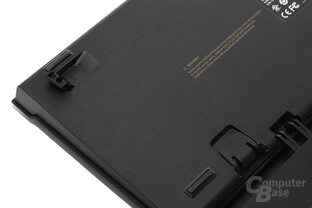

An der Unterseite behält Corsair sowohl die nicht gummierten Hochstellfüße bei, mit denen die K70 vorne und hinten angestellt werden kann – für Besitzer großer Hände von Vorteil. Die Stellfüße am hinteren Ende des Chassis klappen dabei seitlich auf, was versehentlichem Einknicken beim Verschieben der Tastatur vorbeugt.

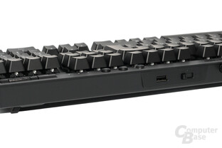

Auch sonst sind die Änderungen gegenüber dem Vorgänger im Detail verborgen. Die Rückseite des Chassis beherbergt nun einen BIOS-Schalter, mit dem die Polling-Rate in Stufen von 1.000, 500, 250 und 125 Hz gewählt werden kann. Der direkt daneben angebrachte, über ein separates Kabel angeschlossene USB-Port schaut nun zwei Millimeter höher und damit mittig aus dem Chassis. Trotz der numerisch geringen Änderung verbessert sich die Erreichbarkeit spürbar. Wie auch sonst kaum ein Hersteller markiert Corsair die Position des aus normaler Sitzposition verborgenen Hubs nicht – ein kleiner Hinweis auf dem Gehäuse wäre insbesondere in Anbetracht der verbesserten Nutzbarkeit wünschenswert.

Aufstellfüße vorne und hinten ohne Gummi-Elemente
BIOS-Schalter neben USB-Hub

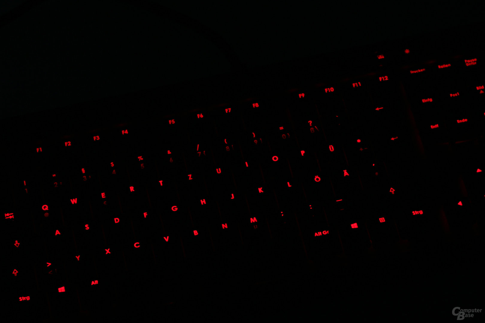

Die Beschriftung wird aufgrund der Beleuchtung stets aus der Beschichtung ausgeschnitten („laser etched“-Verfahren). Gegenüber den lediglich aufgeklebten Symbolen der K60 („pad printing“) wächst damit die Lebensdauer. Verschleiß stellt sich bei diesem Verfahren erst mit dem vollständigen Abrieb der Beschichtung ein. Die Ausleuchtung selbst fällt jedoch nur durchschnittlich aus. Da die LEDs stets über den Schaltern selbst sitzen, wird die Tastenkappe nicht vollständig ausgeleuchtet; vielmehr verschlechtert sich die Ausleuchtung mit zunehmendem Abstand zur Leuchtquelle speziell im unteren Bereich der Kappen. Während manche Hersteller die Beschriftung deshalb in das obere Drittel der Caps verlegen oder Zweitbeschriftungen wieder per Aufdruck-Verfahren anbringen, wählt Corsair den klassischen Weg ohne Berücksichtigung dieser Umstände. In Folge dessen tritt der Farbverlauf innerhalb der Kappen deutlich in Erscheinung.
Wiederum bauarttypisch schlecht ist die Ausleuchtung der mit Rubberdome-Schaltern ausgestatteten Medien-Tasten. Da die LEDs hier unterhalb der Gummiglocken platziert werden, sinkt die maximale Helligkeit nicht nur, sondern ist auch vom jeweiligen Blickwinkel abhängig. Die geringe Strahlkraft verwässert den Farbton bereits bei Tageslicht selbst bei maximaler Helligkeitsstufe in Richtung eines hellen Rosas. In normalem Sitzabstand mit flacherem Blickwinkel sind die LEDs daher kaum wahrnehmbar, wenngleich die Strahlkraft der restlichen LEDs auch für hellere Umgebungen völlig ausreicht. Bei Bedarf werden mit den vier möglichen Leuchtstärken nicht nur die LEDs unter den Tasten, sondern alle Leuchtdioden inklusive der Status-Leiste gedimmt – eine immer noch nicht selbstverständliche Eigenschaft.
Auch in einem weiteren Punkt hat Corsair nachgelegt: Die Bleuchtung der K70 lässt sich jetzt individuell konfigurieren, wozu der entsprechende Umschaltknopf neben der Helligkeitsregelung und dem Schalter für den „Gaming“-Modus lediglich gedrückt gehalten werden muss – danach dürfen alle gewünschten LEDs per Druck auf die jeweils zugehörige Taste aktiviert werden, etwa um nur Teilbereiche, einzelne Tastenblöcke oder Muster anzustrahlen. Hierfür steht neben der Vollbeleuchtung ein weiteres Profil zur Verfügung.
