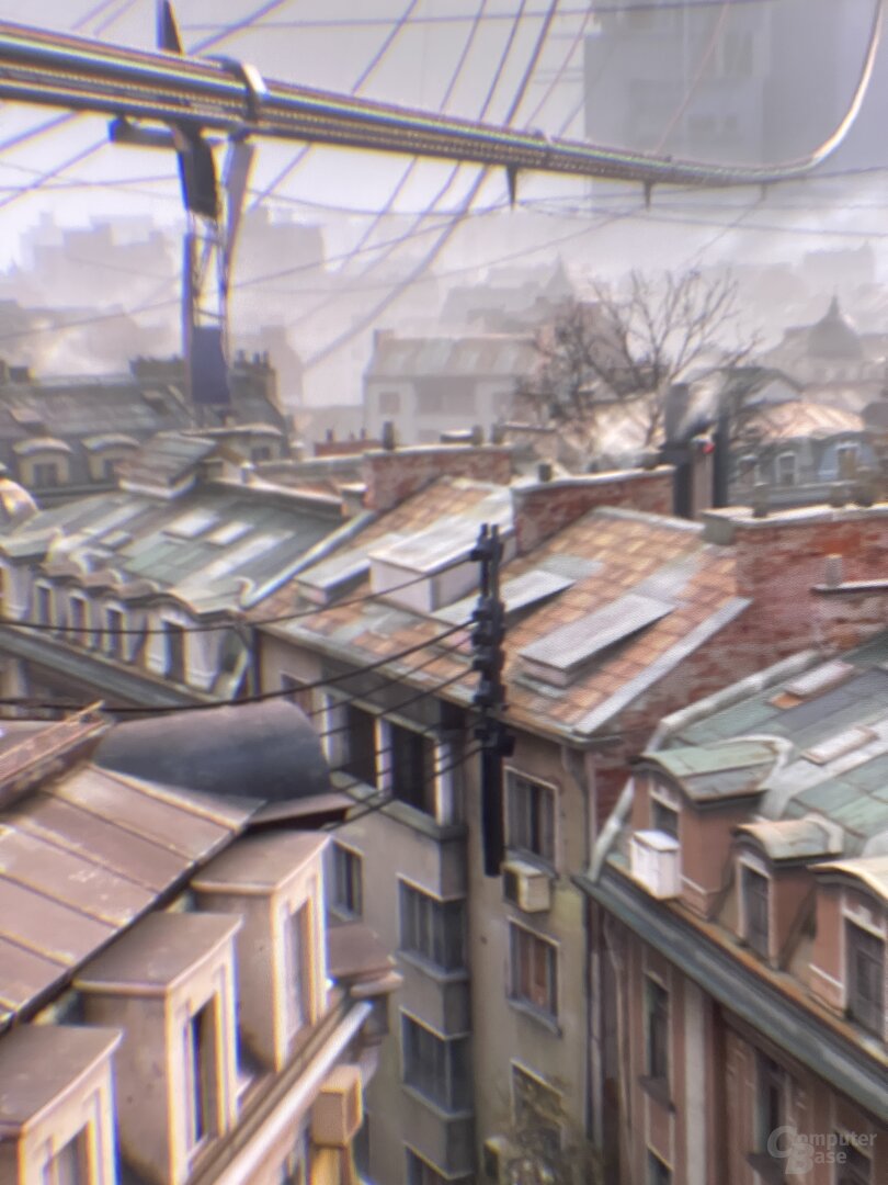

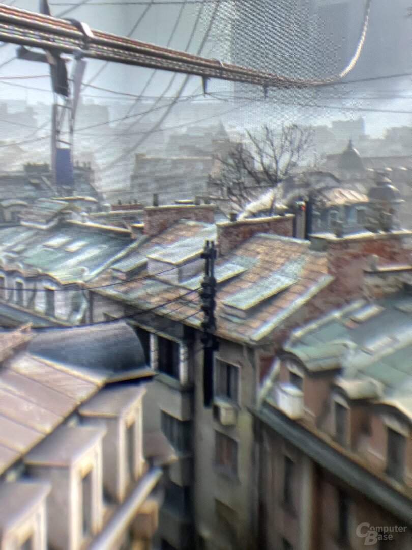

Auch in der Praxis muss sich die HP Reverb G2 den ersten Platz in Sachen Auflösung jetzt mit der HTC Vive Pro 2 teilen. In allen typischen Spielesituationen ist das Fliegengitter bei beiden Modellen komplett verschwunden. Nur wenn auf einfarbigen Hintergründen explizit danach gesucht wird, können noch grobe Andeutungen erahnt werden.
Die nachfolgende Bilderreihe, die jeweils direkt durch die rechte Linse der VR-Headsets erstellt wurde, versucht dies darzustellen. Die Auflösung war jeweils auf die laut SteamVR native Auflösung der Headsets gestellt. Als Spiel kam Half Life: Alyx mit sehr hohen Einstellungen zum Einsatz. Dazu gilt es anzumerken: Erstens sind die Aufnahmen der Vive Pro 2 noch vor einem Update entstanden, das die Bildschärfe verbessert, das System steht der Redaktion aber nicht mehr zur Verfügung. Zweitens geben die Bilder auf Grund der unzuverlässigen Aufnahmemethode die Randunschärfe und die Farbdarstellung nicht korrekt wieder.
