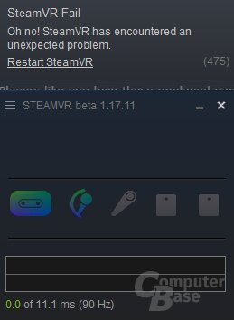

Als Siegerin geht hier die Valve Index vom Platz, aber die Vive Pro 2 ist nicht weit entfernt. Gegen die Vive Pro 2 sprechen vor allem Kleinigkeiten. Beispielsweise wird neben der SteamVR-Software immer noch die Vive Console benötigt, was zumindest im Test nicht regelmäßig, aber doch hin und wieder zu kleinen Umwegen führte. Manche Einstellungen sind nur in einem der beiden Programme nötig.
Wenn SteamVR neu starten möchte, schließt sich allerdings auch die Vive Console, lädt jedoch dann nicht ganz so schnell wieder neu wie SteamVR, was dann zu einer Fehlermeldung führt, die zwar mit einem Klick behoben ist, aber eigentlich nicht nötig wäre. Zusätzlich braucht es bei der Vive Pro 2 immer ein paar Sekunden länger, bis das Headset richtig und so fest sitzt, dass das Bild stimmt.
Wenn SteamVR neustarten will ohne das die Vive Software das mitbekommt
