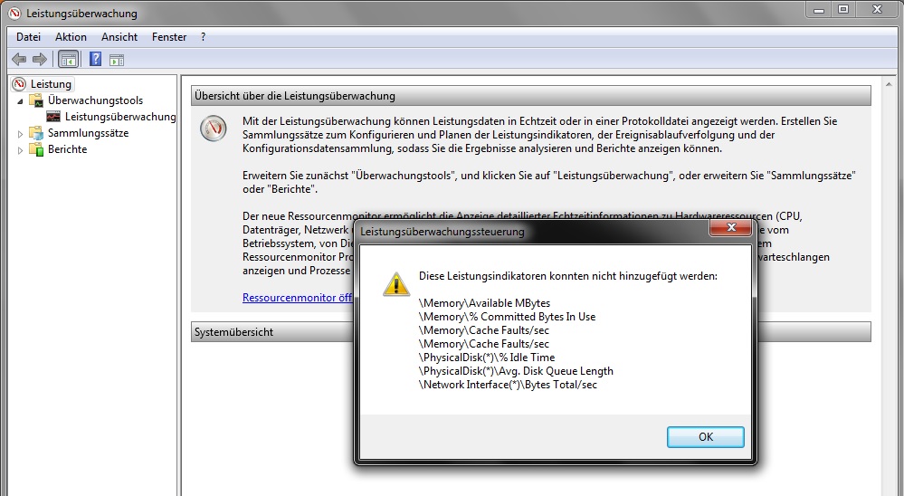

Hallo Leute,
heute wollte ich die Performance des Systems testen/überwachen und öffnete die Windows 7 Leistungsüberwachung.

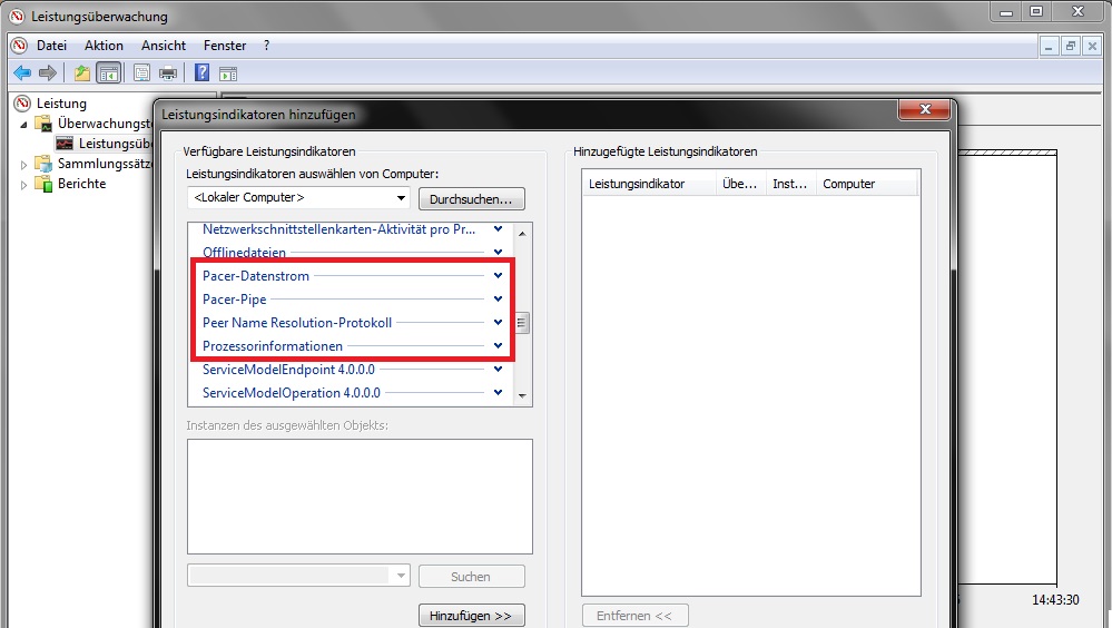

Nach dem Start kam gleich der Fehler dass bestimmte Leistungsindikatoren nicht hinzugefügt werden konnte, außerdem kann ich nichteinmal mehr die physikalische Festplatte (deren Zugriffszeit etc) einfügen.
Fehlerscreenshots im Anhang. (Fehler: 0x0000bb8)
Weiß jemand was da los ist? Habe an der Systemkonfiguration seit Monaten nichts verändert.
Kann man das Windows-Leistungsüberwachungs-Tool irgendwie neu installieren?

Versuche mal an einer admin-Konsole im system32-Verzeichnis lodctr /r
Danke für den super Tipp. :)
Hat einwandfrei funktioniert und jetzt kann ich wieder alle Leistungsindikatoren hinzufügen. Besten Dank nochmal. :)
