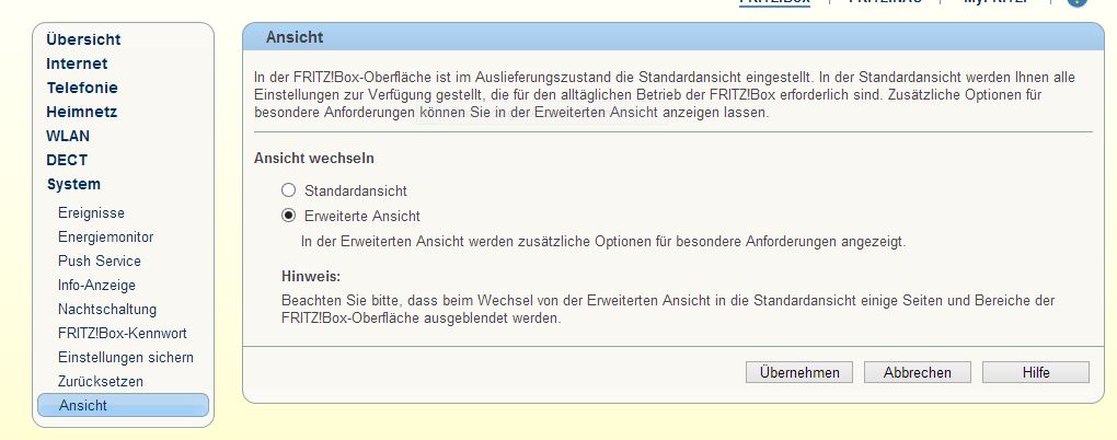

habe bereits gegooglet und auch zwei Ansätze probieren wollen, jedoch fehlt bei meiner Fritz.Box die Schaltfläche Repeater die in den Anleitungen erwähnt wird. Muss ich vielleicht downgraden? Wurde dieses Feature wieder entfernt?

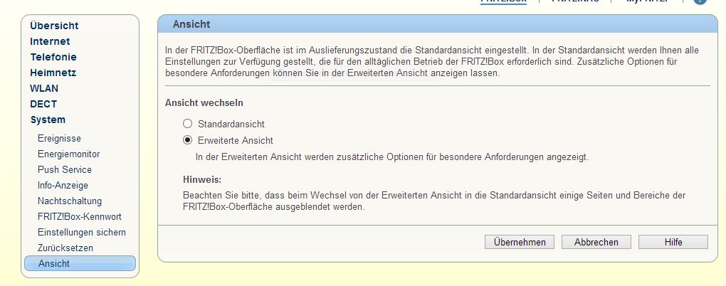

Hast du die Ansicht auf "Erweiterte Ansicht" umgestellt?
Jap. :(
