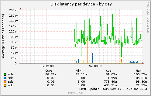

ich wollte mal Fragen, ob die Disk Latency ( IO Wait Time / Write IO Wait Time) bei der Systemplatte so i.O. ist?

Und das Ganze in der Jahresübersicht.
Aktuell laufen folgende Dienste: Apache2, MySQL, Squid3, Shoutcast Streaming Server, Samba, Munin
Werden noch weitere Angaben benötigt? Hoffe ich habe, erstmal alles mitgeliefert!
Dann scheint das alles normal zu sein, ich kenne zwar das Tool das du nutzt nicht, ich weiß aber das es gewisse ausreißer bei Tests per DD gibt, da Dienste wie Cronjobs kurzzeitig stören können. Dadurch kann man teils sehr komische Werte erhalten.
Ich nehme mal an das dich die Werte Wundern die Teilweise bei 200-500m liegen oder? Ich gehe mal schwer davon aus dass es an deinen Diensten liegt. Wenn man sich nämlich die "by Day" Werte zu sda anschaut und davon ausgeht das eine normale HDD, eine Reaktionszeit zwischen 4-11ms hat, scheinen die Werte Sinnig.
Die Reaktionszeit der Hersteller sollte bei deinem Test wohl die Device IO Time darstellen.

du könntest versuchen, mit der low-latency Einstellung von cfq herumzuspielen, falls noch nicht aktiviert
und andere i/o scheduler mal antesten
bei hoher Latenz:
- zram ? bzw. swappt das system viel ? alles schön im cache ?
- gibt es Caching-Dienste, die man verwenden könnte ?
- ist die NCQ-Implementierung buggy ? dann die Queue auf "1" von "31" stellen (0 gibt es nicht)
- cpu governor auf "performance" gestellt ? (vorsicht ! höherer Stromverbrauch, evtl. conversative governor etwas aggressiver einstellen, dann sollte das system insgesamt flotter reagieren)
insgesamt klingen die Werte aber realistisch für das, was so alles läuft, wobei ich mit Server-Software noch nicht so viel zu tun hatte ...
