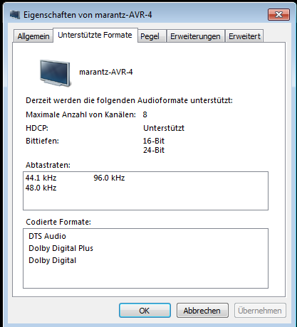

ich bin etwas verzweifelt:
Es ist mir nicht möglich, HD Ton über den HTPC mit der GT610 an einem Marantz SR5006 auszugeben. Zunächst ging ich davon aus, dass die Windows Installation nicht mehr ganz in Ordnung ist und habe daraufhin Windows neu installiert. Leider ohne Erfolg.
Aktuellste Treiber sind drauf. Woran kann das liegen. Receiver wird erst nach dem PC angeschaltet, so dass es eigentlich zu keinen Problemen kommen sollte.
Hat jemand eine Idee, welche Einstellungen ich noch vornehmen muss? Ist alles auf 5.1 Surround konfiguriert.

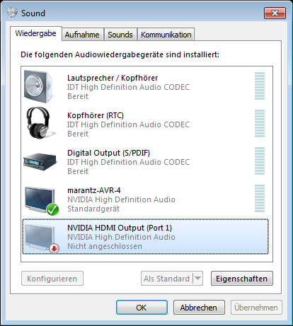

ist der HDMI Audio Treiber von NVIDIA installiert?
wird HDMI bei den Wiedergabegeräten angezeigt?
Moin,
der Audiotreiber ist installiert. Es kommt ja Ton, jedoch kein HD-Ton. HDMI wird angezeigt, einmal für DVI und einmal für HDMI. Wobei nur bei DVI auch wirklich HDMI steht:

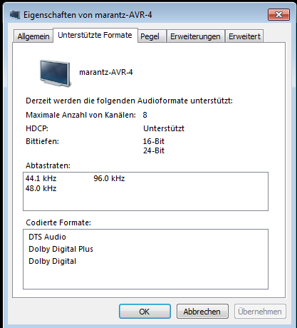

Als Abspielprogramm nutze ich PowerDVD, wobei das eigentlich egal sein sollte, da die unterstützten Formate ja zumindestens aufgeführt werden müssten und das werden sie ja leider nicht, wie man im ersten Screenshot sehen kann.

Beziehen sich die angezeigten unterstützten Formate eigentlich auf den Receiver oder auf die Grafikkarte?
Die unterstützten Formate beziehen sich auf das angeschlossene Gerät, wie ich bemerkt habe, wenn ich den Fernseher direkt anschließe, wird nur noch Dolby Digital angezeigt, weil der Fernseher nichts anderes kann. Es scheint also, als ob die Grafikkarte nicht korrekt erkennt, dass der angeschlossene Receiver auch die HD-Tonformate unterstützt. Hat jemand noch eine Idee, wie ich das Problem lösen könnte?
