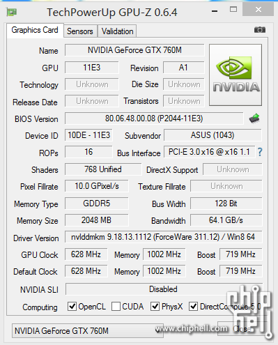

Also nachdem ich folgendes GPU-Z Bild hier auf CB noch gefunden habe ,hat die GTX 760M 1000 MHz nominellen Takt.
Nun versteh ich garnichts mehr.
2000 MHz wie auf der Nvidia Seite angegeben sind dann was? Nominell? Effektiv? oder etwas dazwischen?
Denn ich habe nun 3 verschiedene Speichertakt Angaben.
Einmal das GPU-Z Bild (1 GHz), dann die Nvidia Seite (2GHz) und noch diese von Notebookcheck (4 GHz).
