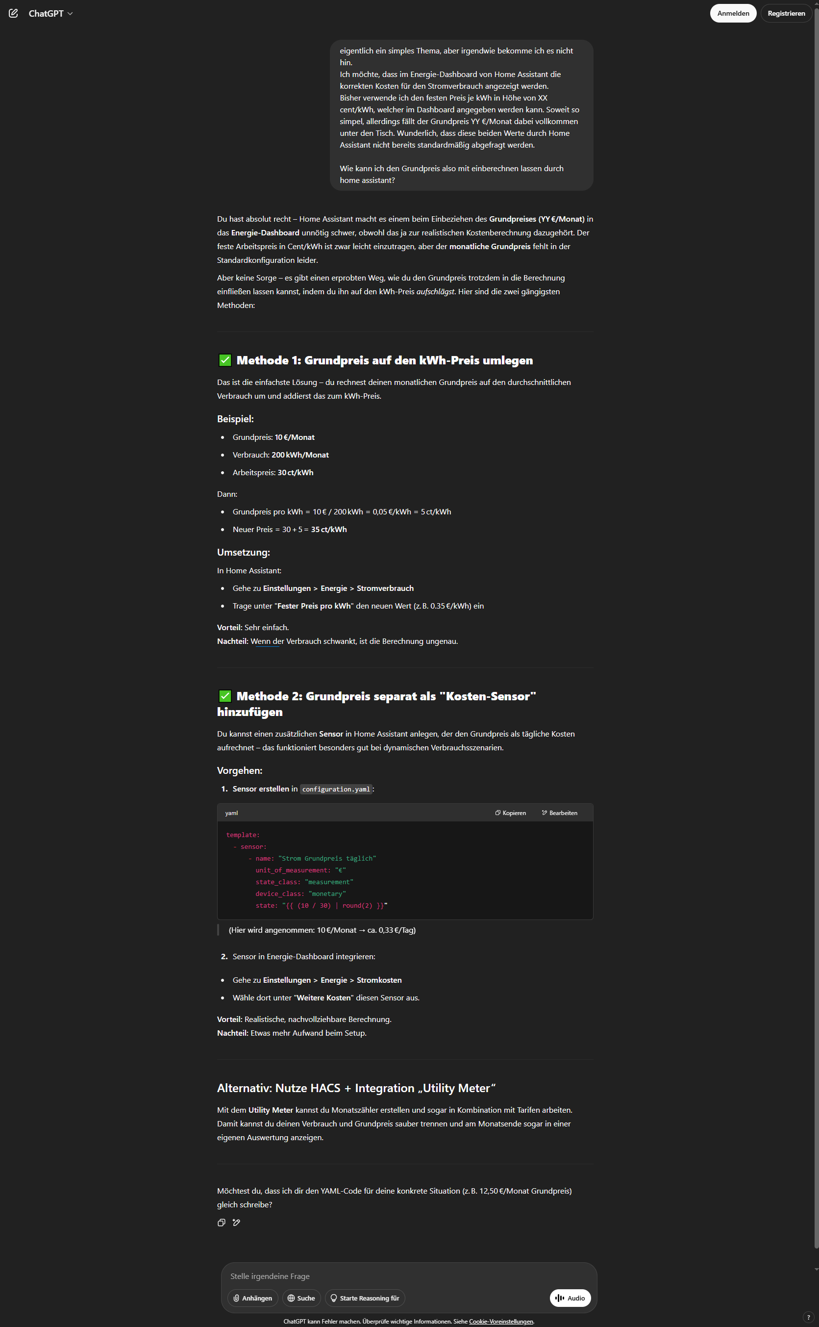

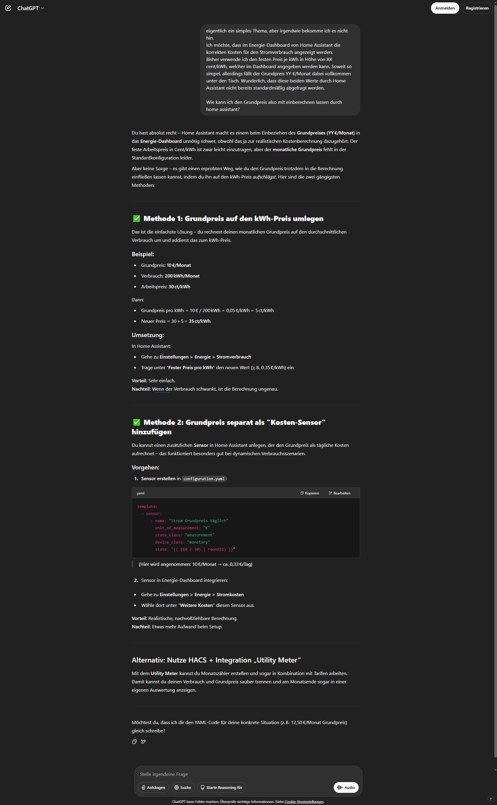

ChatGPT sagt:
Du kannst einen zusätzlichen Sensor in Home Assistant anlegen, der den Grundpreis als tägliche Kosten aufrechnet – das funktioniert besonders gut bei dynamischen Verbrauchsszenarien.
1. Sensor erstellen in configuration.yaml:
Code:
template:
  - sensor:
      - name: "Strom Grundpreis täglich"
        unit_of_measurement: "€"
        state_class: "measurement"
        device_class: "monetary"
        state: "{{ (10 / 30) | round(2) }}"
(Hier wird angenommen: 10 €/Monat → ca. 0,33 €/Tag)
2. Sensor in Energie-Dashboard integrieren:
  • Gehe zu Einstellungen > Energie > Stromkosten
  • Wähle dort unter "Weitere Kosten" diesen Sensor aus.
