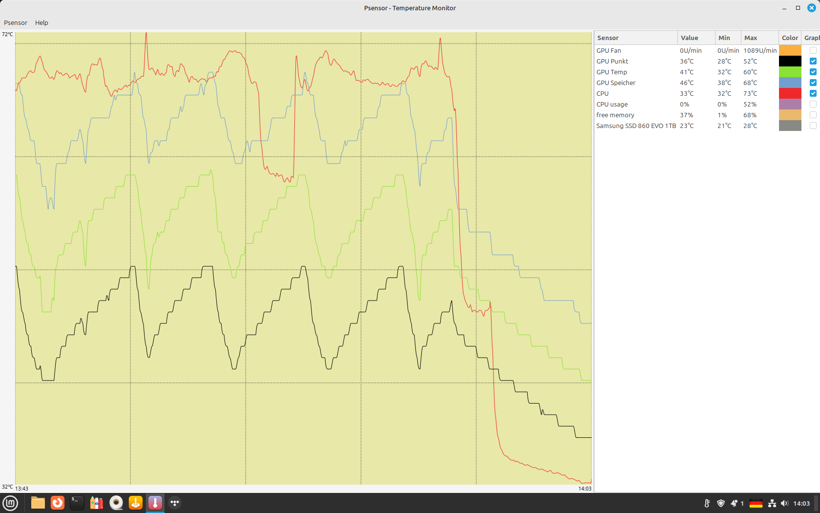

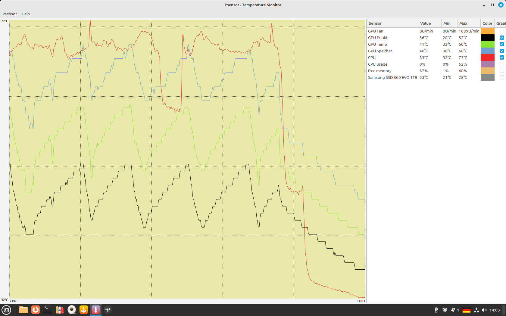

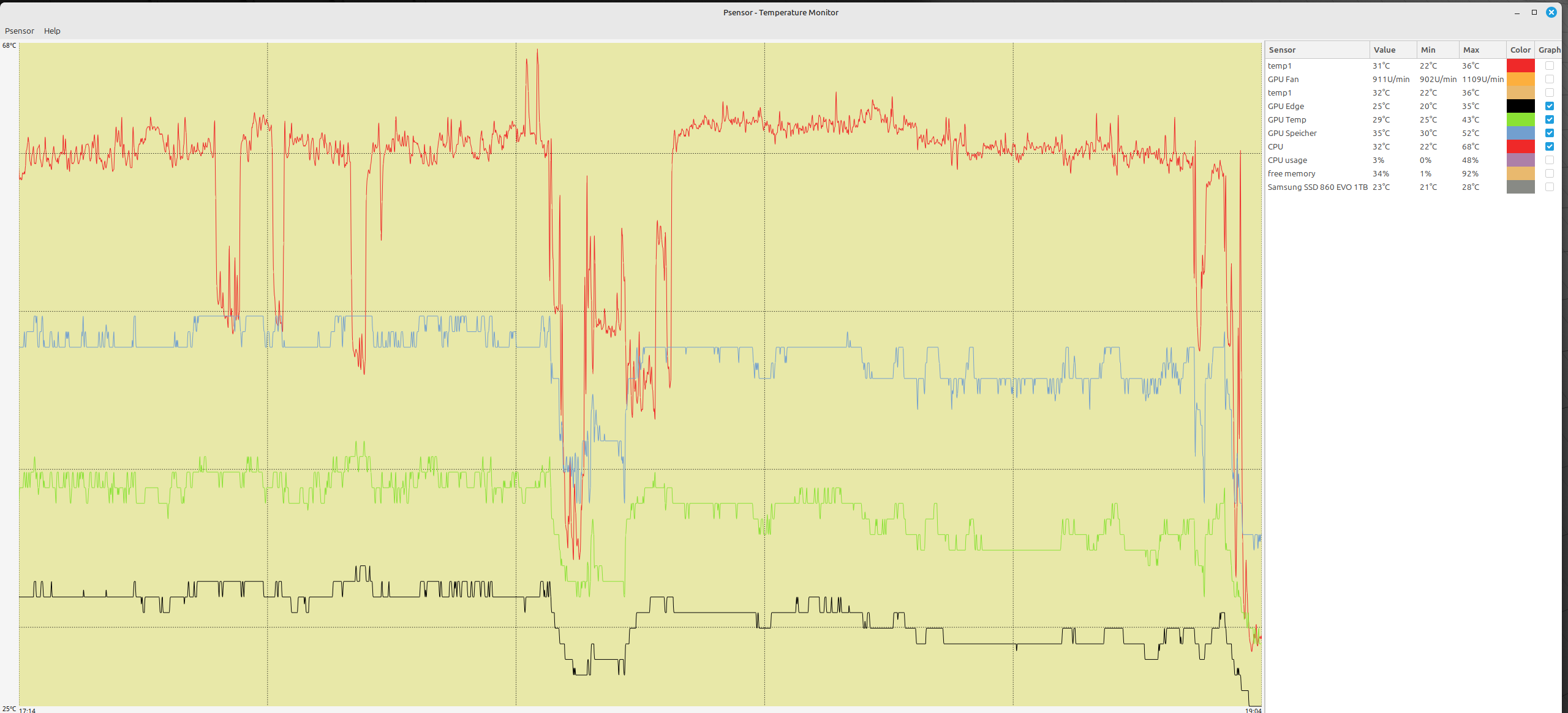

Ich würde gerne bei der og Grafikkarte den 0rpm Modus deaktivieren, da die Temperatur beim spielen immer sporadische Sprünge macht. Dementsprechend springt auch permanent der Lüfter an und dreht kurz hoch. Ich habe leider keinen Screenshot gerade zur Hand, wo man auch die Lüfter sieht, die verhalten sich aber genauso wie die GPU Temperaturen.
Das BS ist Linux Mint auf Ubuntu Basis. Unter Windows ging das relativ einfach mit dem Afterburner. Ich habe bereits versucht mit FanControl den 0% Modus auszuschalten, aber egal was ich damit rumprobiere, die Einstellung wird nicht übernommen. Es scheint so, als müsste man FanControl erstmal erlauben die Lüfter steuern zu dürfen. Hat dafür schon jemand ne Lösung? Durch Google und Youtube habe ich leider nicht das passende gefunden.

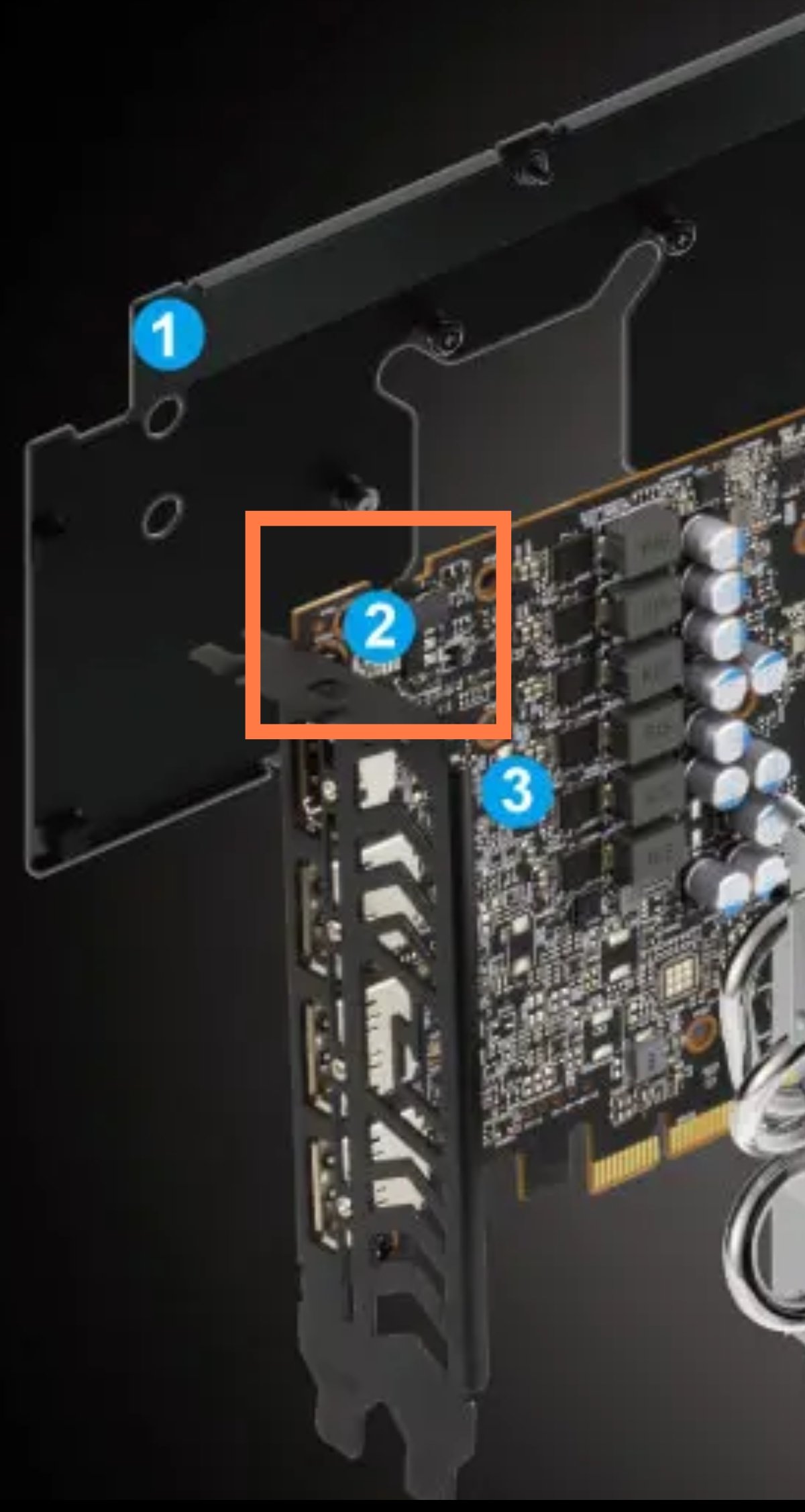

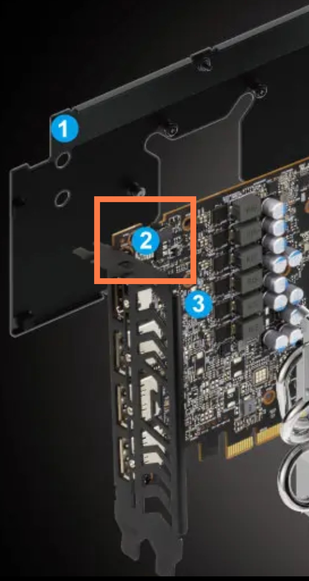

Screenshot_2025-01-06-09-06-33-810_com.android.chrome-edit.jpg Screenshot_2025-01-06-09-08-38-443_com.android.chrome-edit.jpg
EDIT: Ich denke mal im "OC-BIOS" sollten die Lüfter immer laufen. Laut dem Bild müsste der Schalter dann nach links. Ich weiß nicht wie der standardmäßig gesetzt ist bei Auslieferung.

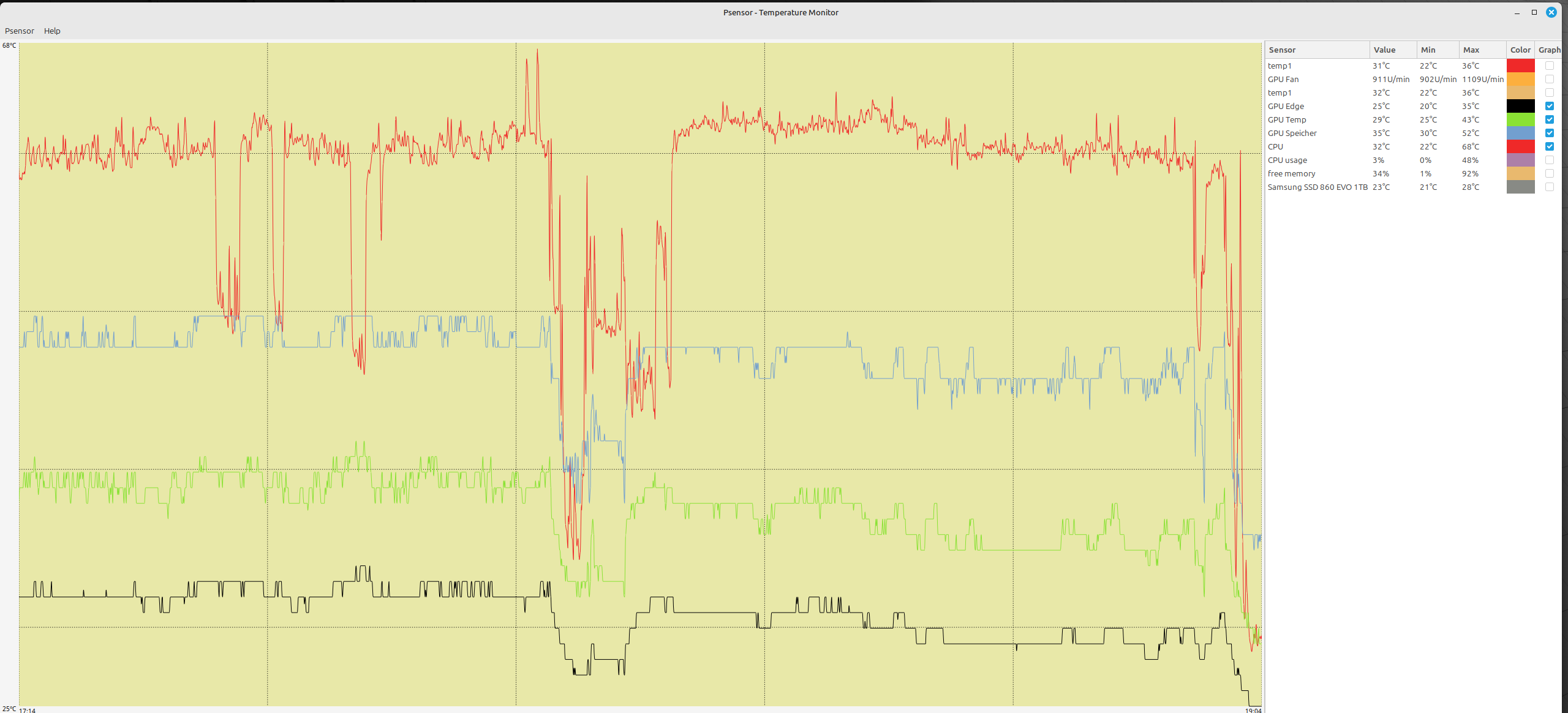

Wer das selbe Problem hat, habe jetzt in Mint den Kernel 6.13 integriert und mit Lact funktioniert auch die Lüftersteuerung. Temperaturen sehen definitiv besser aus, warum gibts den Modus überhaupt :D
