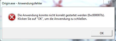

ich bin mal wieder. Habe jetzt mein altes System am laufen was auch einwandfrei läuft aber jetzt kommt dieser komische Anwendungsfehler.
Ich hab schon so lange gegoogelt.
Visual Treiber, NetFramework Treiber usw. Chipsatz Treiber sind die neusten. Aber irgendwie ist bei manchen Anwendungen dieser komische Fehler nicht bei allen.

7b deutet sehr Oft auf eine Problem mit dem S-ATA Controller hin. Prüf mal Deine Festplatte, ob die noch in Ordnung ist.
Cyrstal Disk sagt nichts. Nur bei meiner Externen meckert es. Gibt es Programme um die Festplatten zu testen?

Fehler 0xc000007b bedeutet laut
http://msdn.microsoft.com/en-us/library/cc704588.aspx
"{Bad Image} %hs is either not designed to run on Windows or it contains an error. Try installing the program again using the original installation media or contact your system administrator or the software vendor for support."
Vermutlich ist eine dll oder exe kaputt, d.h. -> Neuinstallation des/der Programm(s/e), das/die den Fehler verursach(t/en).

okay. Dann ein paar mehr Infos.
Der Fehler tritt nicht bei allen Anwendungen auf. Man kann nicht genau sagen wann und bei welchen Anwendungen.
Als Beispiel: Guild Wars 2 geht ohne Probleme, genau wie andere exen. z.B CCleaner usw. bei einigen Anwendungen wie jetzt bei Origin.exe geht es z.b nicht. Genau wie bei Darksiders2.exe geht es auch nicht. Der Fehler ist nicht reproduzierbar. Man kann keine GENAUE Info geben wann wie er auftaucht.
Bei meinen Google Ergebnissen wurde oft gesagt das Visual Treiber und NetFramework daran schuld sein können, deshalb habe ich diese Installiert genau wie die neusten Chipsatz Treiber waren laut einigen Foren auch die Fehlerquelle. Deshalb habe ich das rein geschrieben das ich diese Treiber neu installiert habe.
Wie gesagt, es ist nicht genau bestimmbar.
Neuinstallation hilft auch nichts. Origin.exe 4 mal neu installiert, keine änderung des Problems.

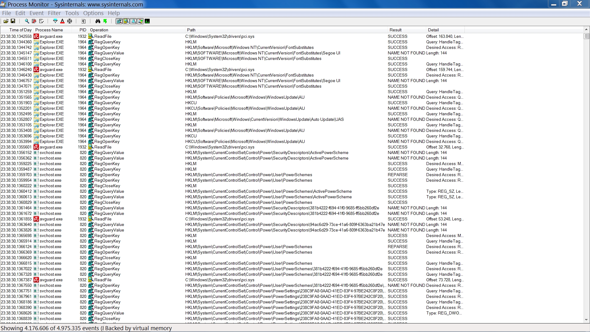

Gut, dann eben stärkere Geschütze:
Lade dir den "Process Monitor" von hier runter.
Zip auspacken. "Procmon.exe" durch Doppelklick starten.
Es sollte ein Fenster mit Titel "Process Monitor Filter" erscheinen, dort im ersten Feld "Process Name" auswählen, im Zweiten "is" und im Dritten "Origin.exe", dann auf "Add" klicken. Auf "Apply" und "OK" klicken.
Jetzt das Programm "Origin.exe" durch Doppelklick starten, es erscheint Dein gewohntes Fehler-Fenster. Per "Alt-TAB" zu Process-Monitor wechseln. Hier sollten nun eine ganze Latte mit Ereignissen zu sehen sein.
Im Menü auf "Edit" -> "Find" klicken und im Find-Fenster "Load Image" (ohne Anführungszeichen) eingeben und die Eingabe-Taste drücken.
Nun sollte eine Zeile dunkelblau markiert sein, in der bei "Operation" "Load Image" steht. Wenn weiter hinten in derselben Zeile bei "Result" "SUCCESS" steht die Taste "F3" (Weitersuchen) drücken und wieder kontrollieren was bei "Result" steht usw. bis Du auf eine Zeile triffst, bei der bei "Result" nicht "SUCCESS" steht.
In dieser Zeile steht bei "Path" nun der SCHULDIGE!!! Bzw. in der Spalte "Detail" Details dazu.
Diese Zeile mit "Strg+C" in die Zwischenablage kopieren.
Die Zeile kannst Du hier wieder posten (per "Strg+V" aus der Zwischenablage einfügen) und das ganze Spielchen auch mit anderen Programmen (außer "Origin.exe"), die denselben Fehler aufweisen, wiederholen (Menü -> Filter -> Filter... und "Process Name is xyz.exe" -> Add).

ne auch keine Fehler bei diesem. Bin aber irgendwie jetzt wohl auf den Fehler gestoßen.
Hab mit https://www.computerbase.de/downloads/systemtools/all-in-one-runtimes/ wohl alle nötigen Datein installiert. Lag wohl an irgendeinem NetFramework oder Visual Treiber. Das Tool hat jetzt alles installiert und Origin startet.
Trotzdem danke ich dir für deine Hilfe :) wirklich sehr nett und wieder was dazu gelernt. :)

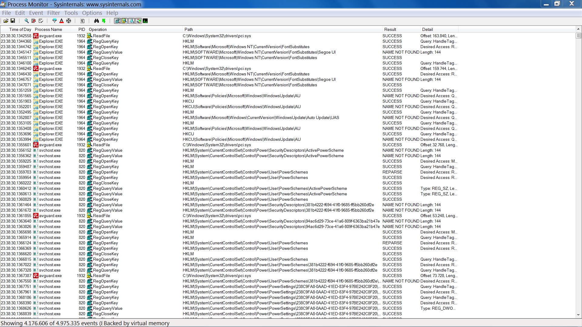

Bevor ich überhaupt Anfange möchte ich mich entschuldigen hier den Totengräber zu spielen aber ich raste langsam aus.
Ich habe bei dem Programm BOSS (ein Programm zur Optimierung der Ladereihenfolge von Mods für bestimmte Games)
den berüchtigten 0xc000007b
Ich habe bereits etliche male Runtimes ersetzt (Visual C++;NETFrame) und reinstalliert auch durch die viel gefeierte All in one Runtimes.
Dann habe ich bestimmt 30 verschiedene dll's runtergeladen die nix geholfen haben. Also habe ich mal den ProcMon laufen lassen hier das Ergebnis:
19:53:28,0224469 BOSS.exe 5728 Process Start SUCCESS Parent PID: 1976, Command line: "C:\BOSS\BOSS.exe" , Current directory: C:\BOSS\, Environment:

hallo, ich weiß nicht ob du noch da bist. hab mich extra mal angemeldet.hab auch das 007 problem
hab das tool gelodet install. ich denke irgendetwas läuft da falsch. das ding läuft und
läuft und läuft. über 4mil einträge und läuft weiter. hält das ding irgendwan von alleine an?
