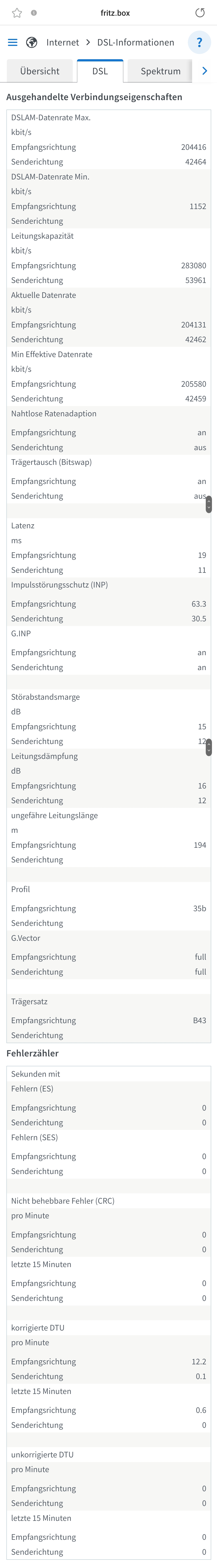

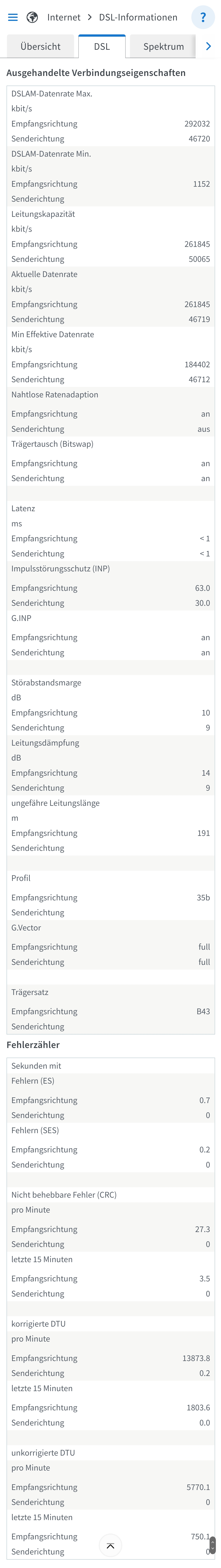

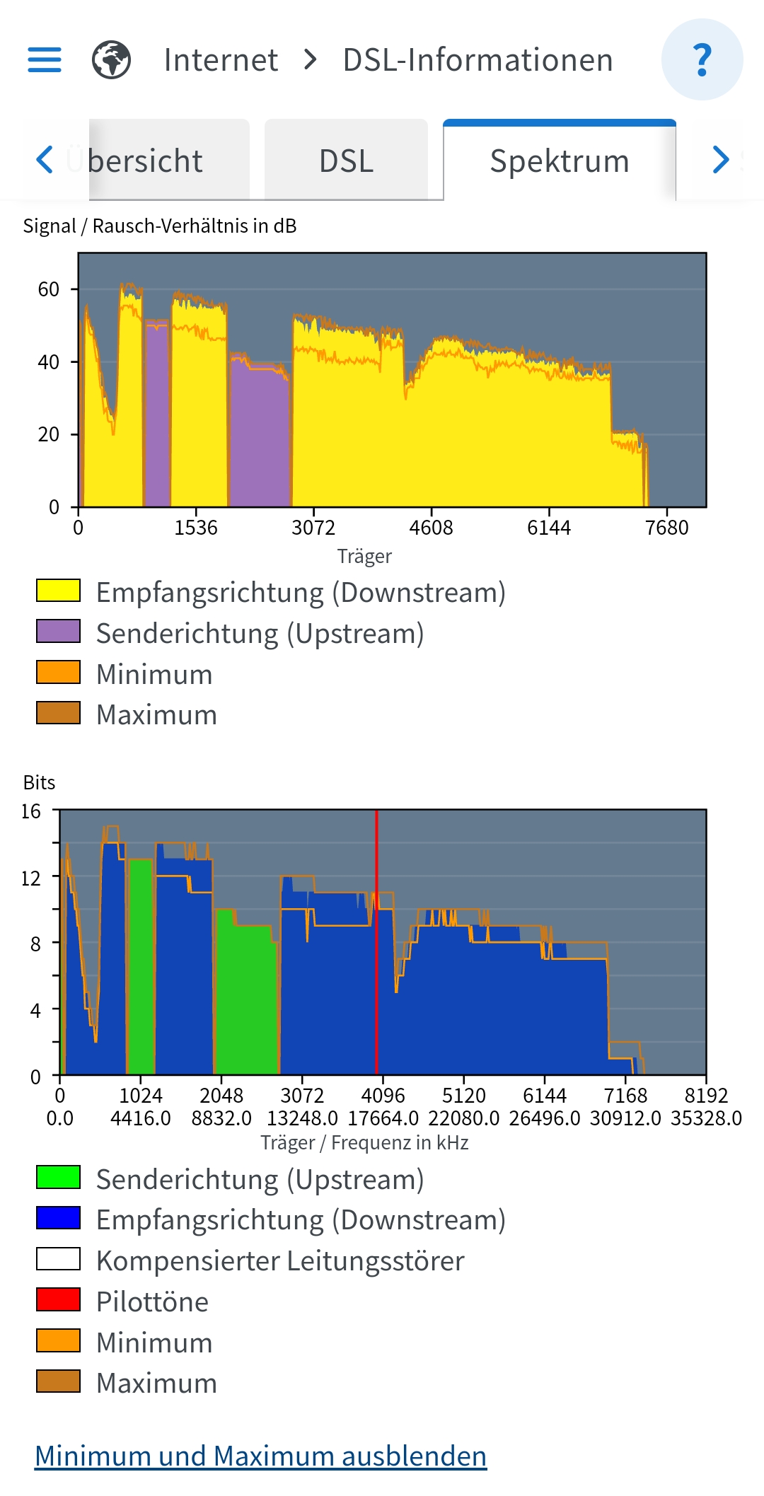

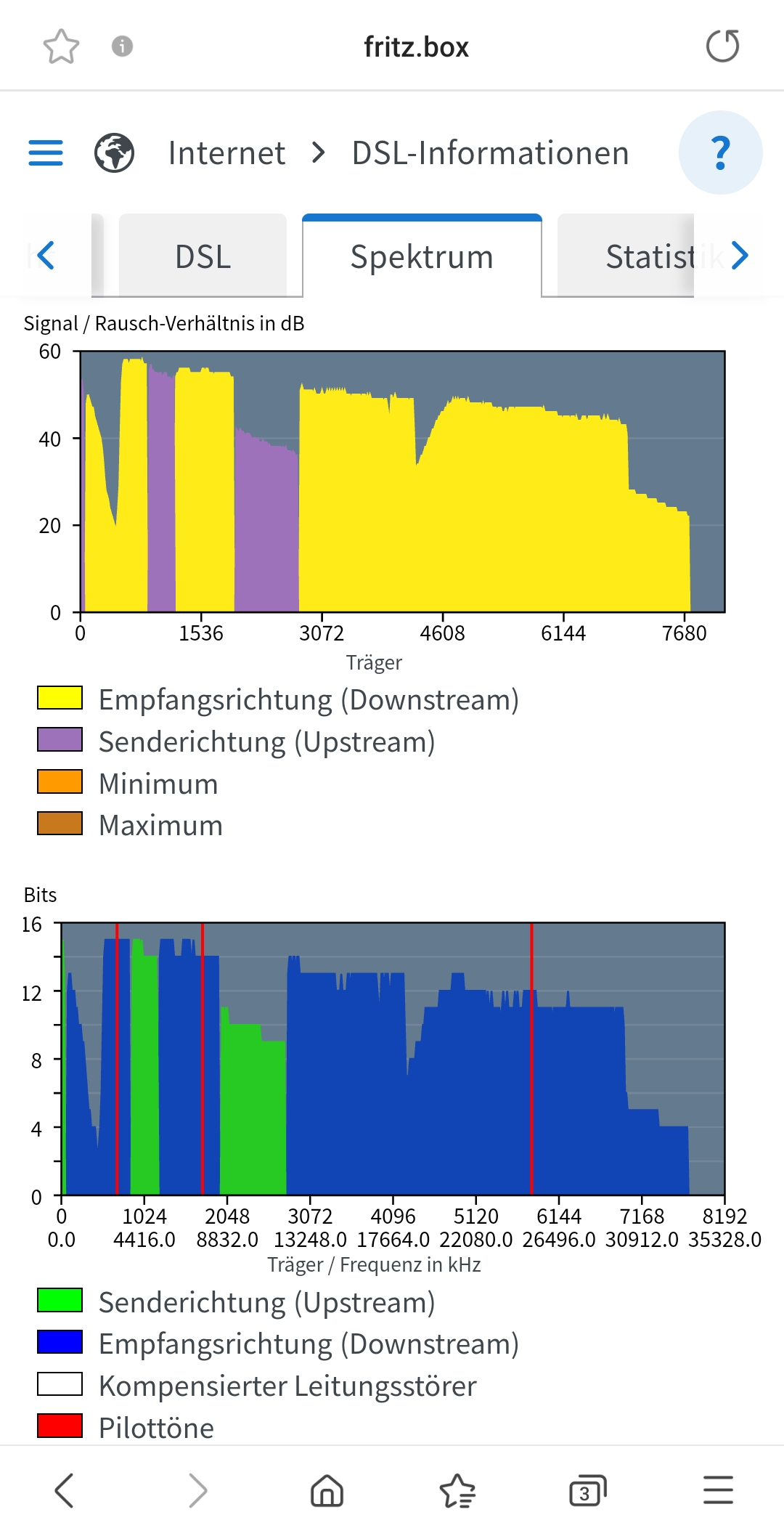

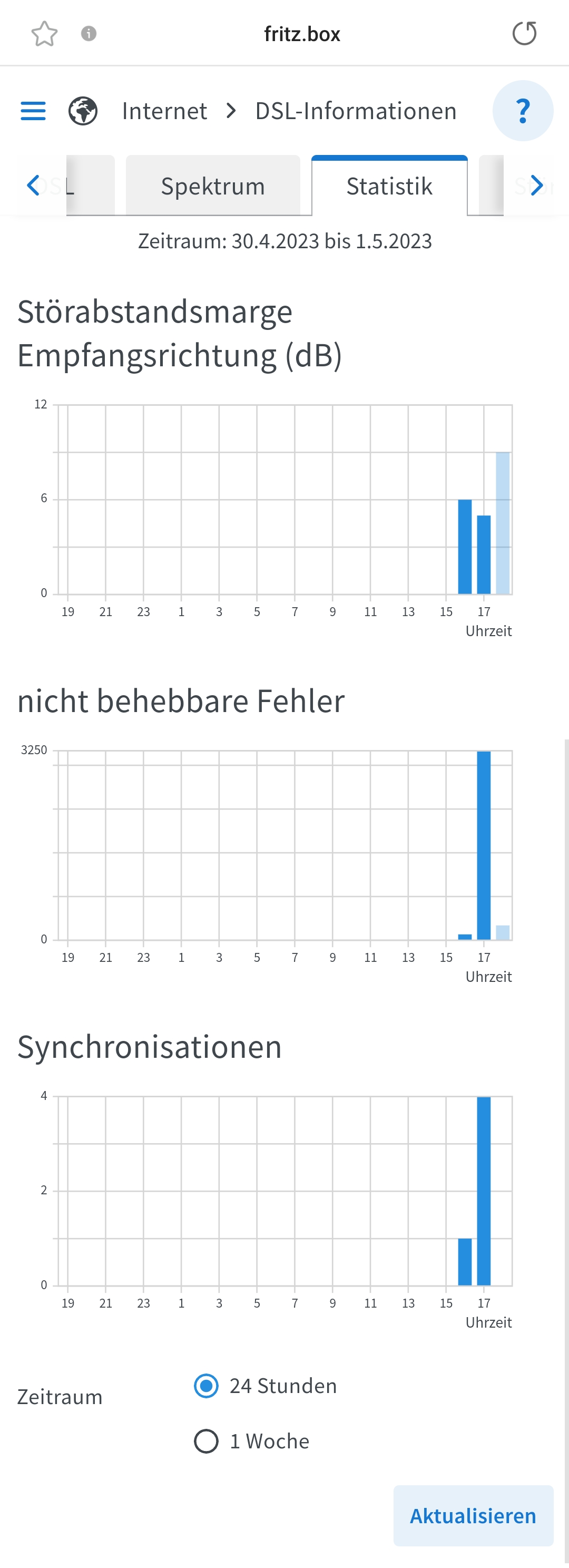

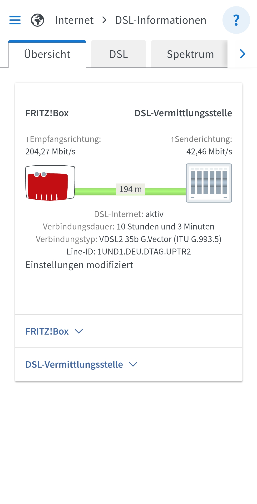

ich versuche es mal hier. Evtl hat jemand ne Idee oder nen Tipp. 1&1 schickt erst Ende der Woche nen Techniker.
Mein Anachluss wurde am Freitag von DSL 100 auf DSL 250 umgestellt. Seither geht hier sogut wie nichts mehr. Vorher war alles perfekt.
Störung wie folgt:
  • DSL Verbindung startet ständig neu.
  • Intervall unregelmäßig; mal alle 5 Minuten, mal ist über Stunden alles gut.
  • Box selber startet nicht neu.
Hardware:
FritzBox 7520 UI und FritzBox 7520 LG
Störung tritt an beiden Geräten auf. Werksreset an beiden ohne Erfolg. FritzOS = 7.50.

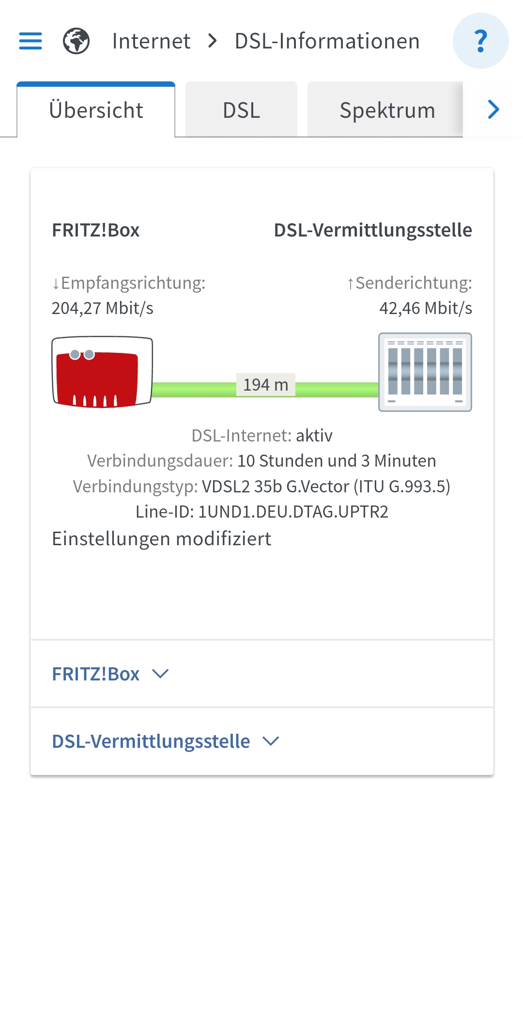

Hab mal aktuell nen paar Screenshots gemacht.
Bin für Ideen dankbar.
Marcel
Telekom MagentaZuhause

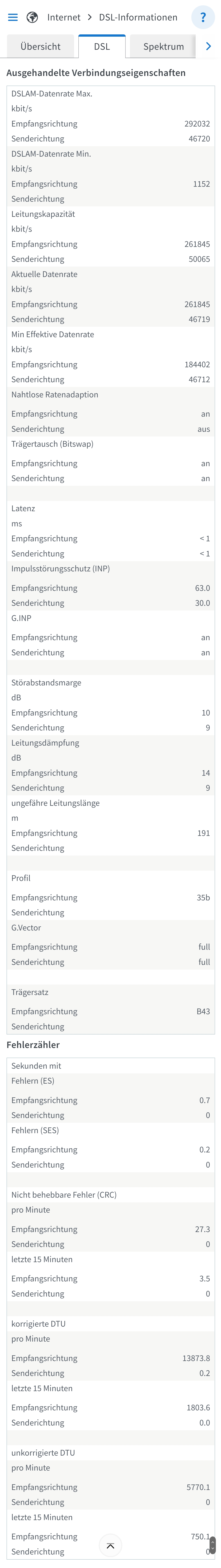

Hast du evtl. Powerline Adapter in der Nähe, die Stören gerne das DSL Signal.

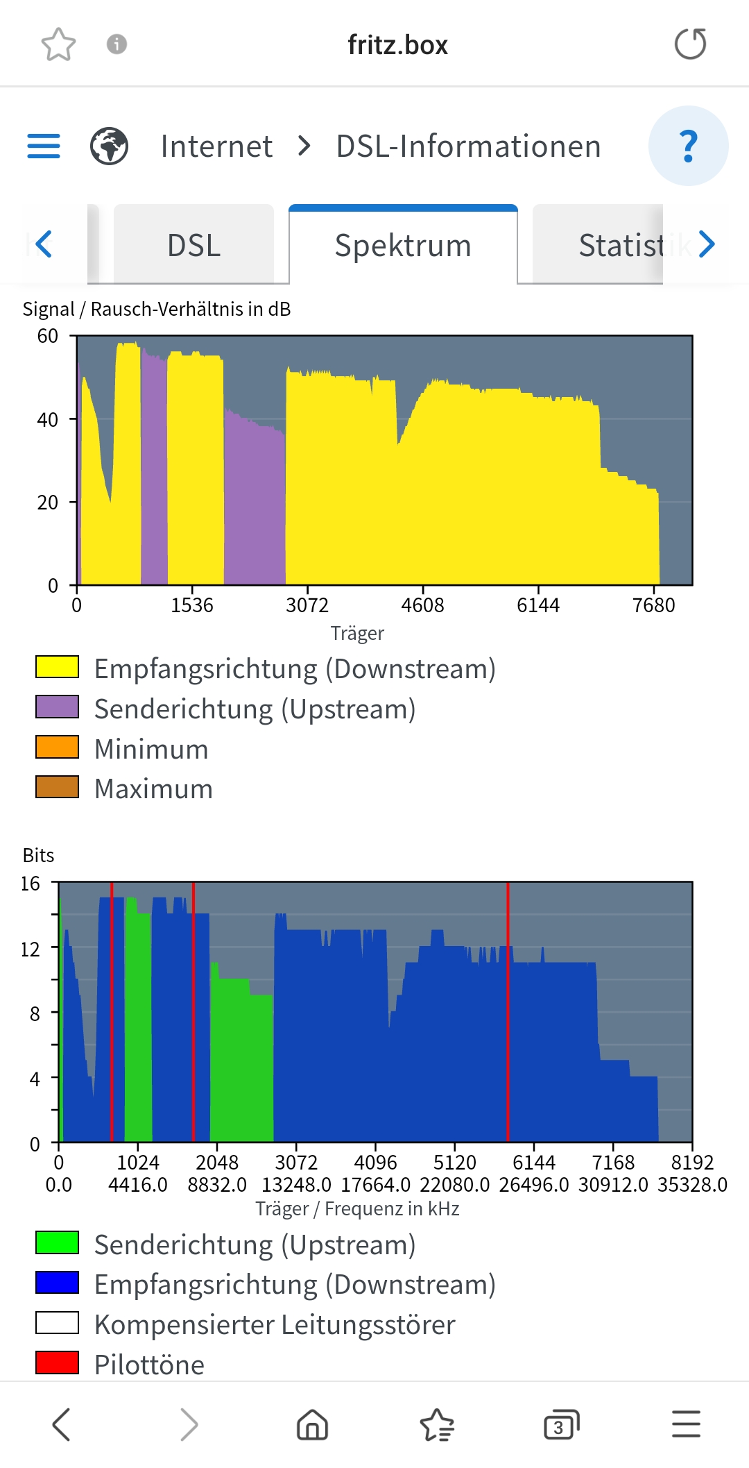

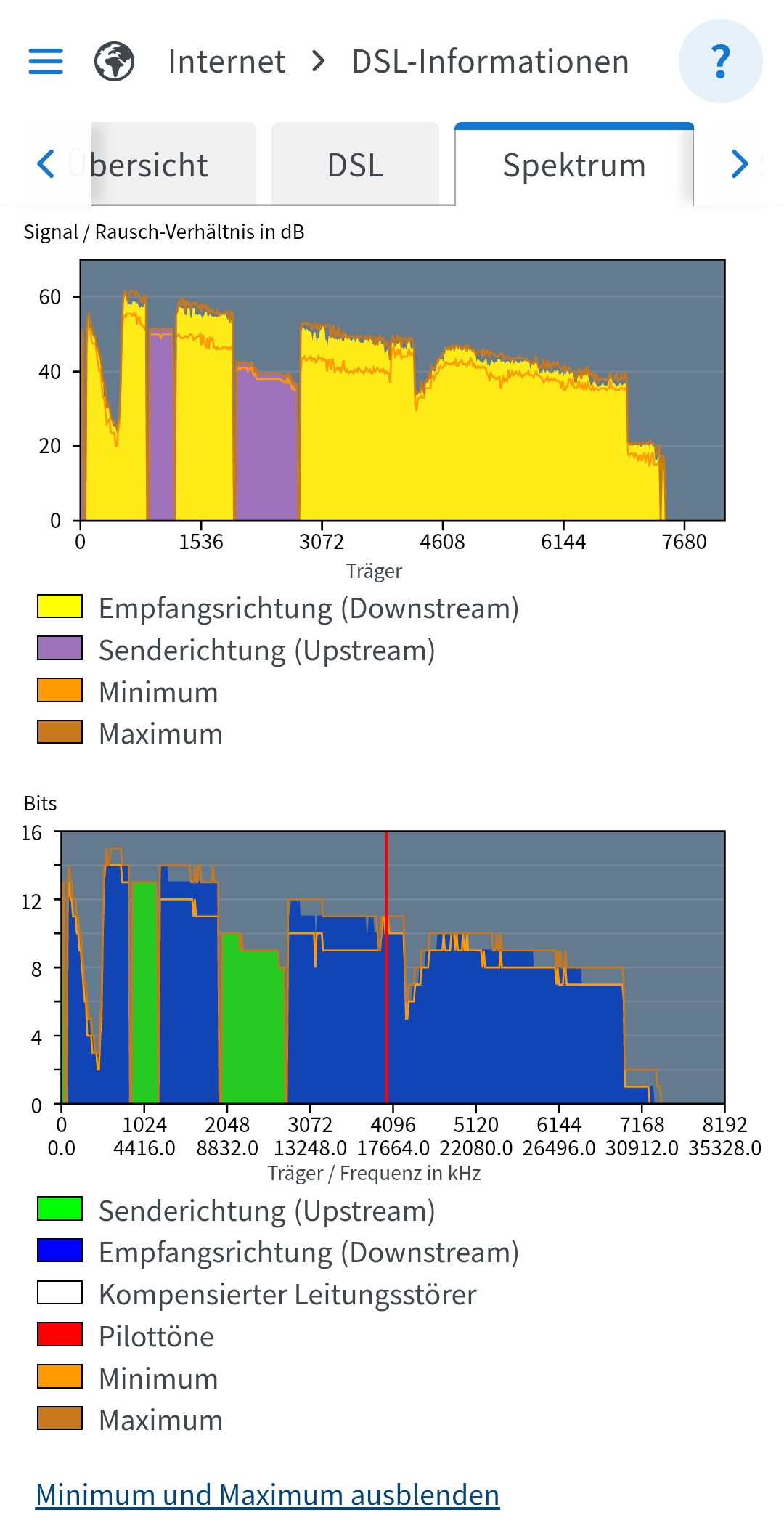

Außerdem mal bitte die Min-/Max-Werte im Spektrum einblenden
Sind mehrere TAE-Dosen vorhanden? Vielleicht ist dann eine falsch angeschlossen.
PS: Das UI und LG ist nur eine Ergänzung, um die WLANs voneinander unterscheiden zu können. Es handelt sich nicht um unterschiedliche 7520-Modelle ;)

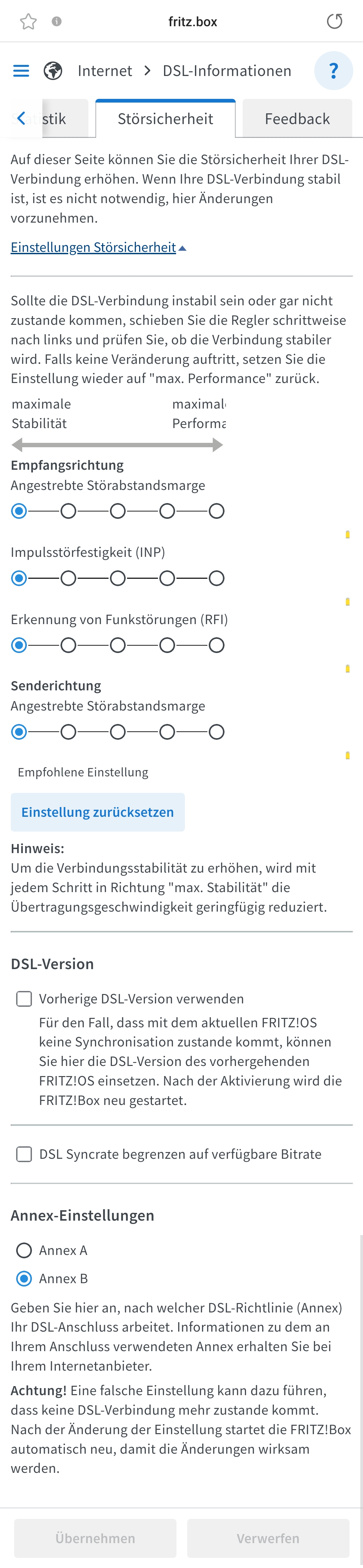

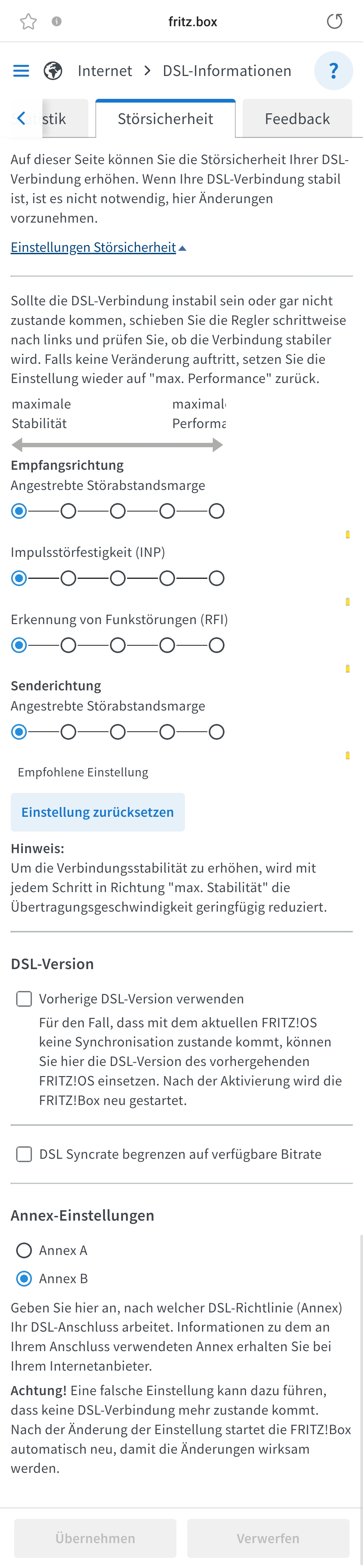

Was mir noch einfällt: Bei den Einstellungen zur Störsicherheit nicht alles auf Maximum setzen. Den Regler "Angestrebte Störabstandsmarge" besser auf die Mitte setzen, da es das Gegenteil bewirken könnte.

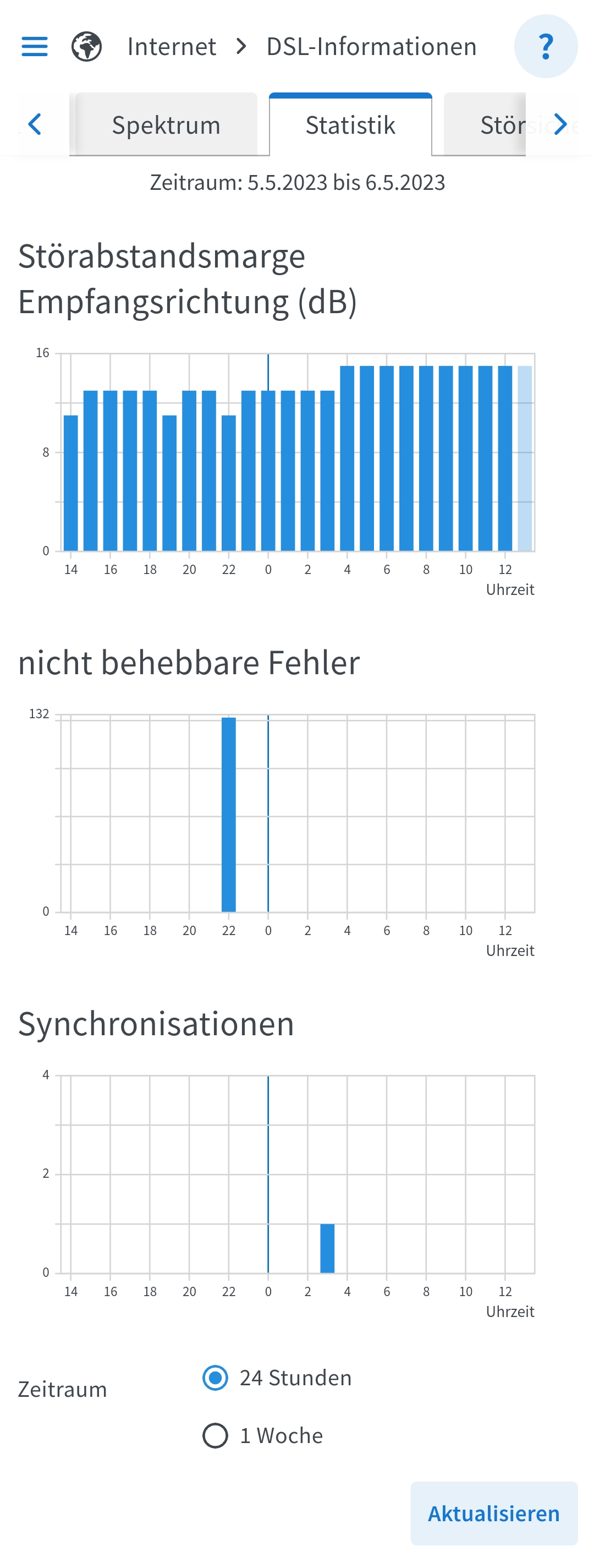

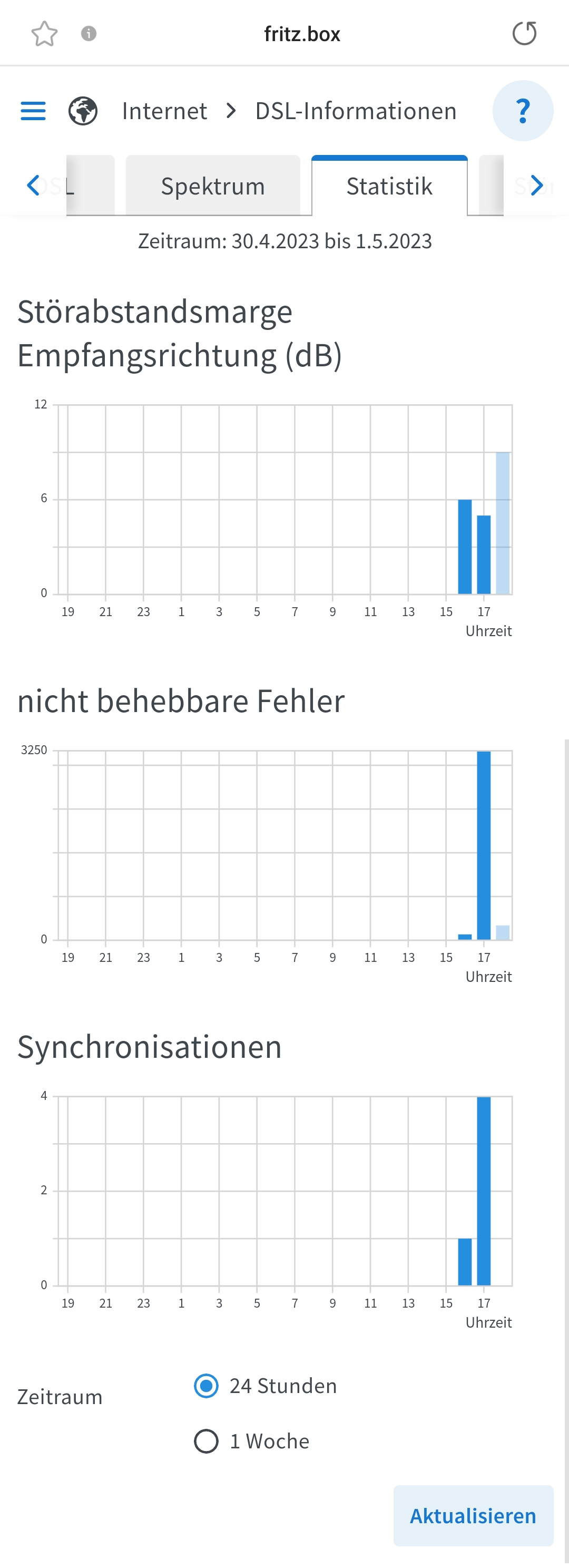

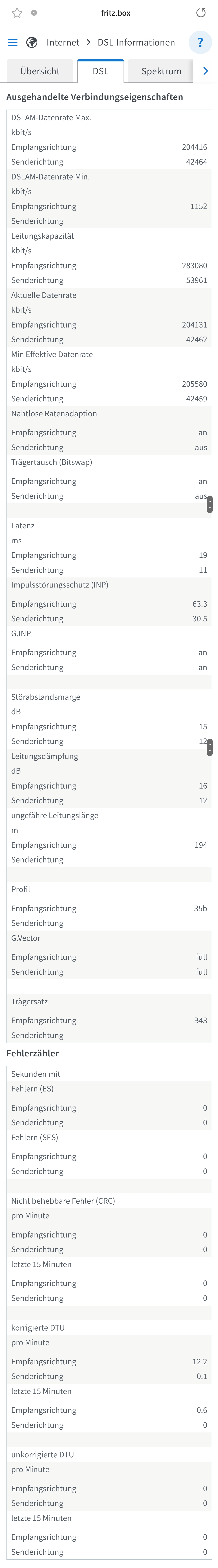

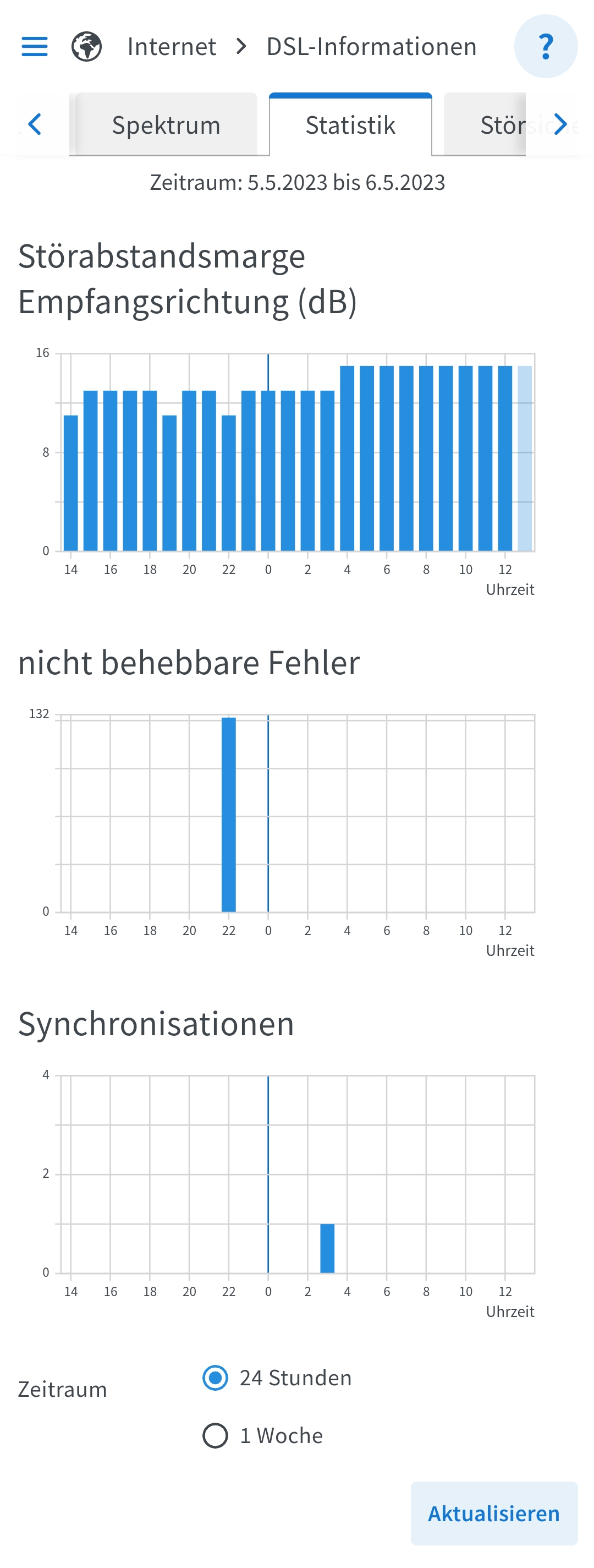

Hier mal aktuelle Screenshots der ersten vier Reiter.
Inzwischen läuft es zwar relativ stabil, bin aber inzwischen wohl auch gedrosselt was die Bandbreite betrifft.

Das Thema hat sich dahingehend erledigt, das die Störung an beiden Dosen und im Keller besteht laut 2 Technikern. Geht jetzt an einen Spezialisten.
Das ging ja jetzt schnell, mit der Fachmannprüfung. Hausanschluss ist Sache der Telekom. Der Rest Sache des Eigentümers der Immobilie.
Dafür mussten nun 2x Technikerbesuche herhalten, u. was haben die eigentlich gemacht oder rausgefunden?
Mit Keller war der APL gemeint, also hat dort schon Einer (wieso eigentlich nicht gleich der 1.) etwas festgestellt?
Dass die Werte zu gering sind oder hat der so lange gewartet bis der Synch wieder weg war?
