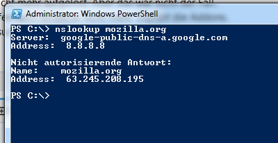

Mal mit nslookup geprüft?

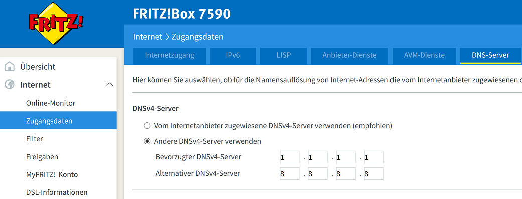

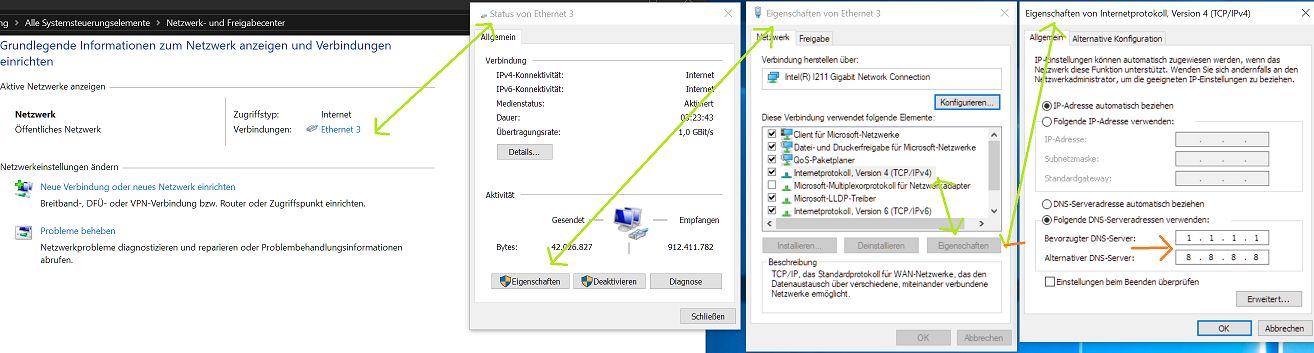

Ich habe folgende DNS Server so eingestellt:
772371
Dazu noch hier (Geht auch bei Wlan) noch folgendes einstellen:
772372
Läuft seit Monaten ohne Probleme.

Das sieht doppelt gemoppelt aus. Wenn die Fritzbox auf 1.1.1.1 und 8.8.8.8 eingestellt ist, sollte Windows bei "Automatisch" auch die nehmen. Zusätzlich manuell braucht man Windows dann nicht umstellen. Das kann man allerdings machen, wenn man keinen Zugriff auf den Router hat oder nur an einem Gerät den DNS ändern möchte.

Im Prinzip schon. Wer bei 1&1 oder Vodafone seinen Anschluss hat, sollte die DNS Adressen in der Fritzbox umstellen, da sonst einige Seiten gesperrt werden. Wer bei der Telekom ist, da ist das noch nicht nötig.
Einige Browser, z.B. Firefox machen es wie 1&1 und blocken ebenfalls bestimmte Seiten, dafür ist Schritt 2 halt nötig.
Wer in der Box umstellt braucht Schritt 2 nicht. Dennoch würde ich das immer so machen. Kostet ja nix.
