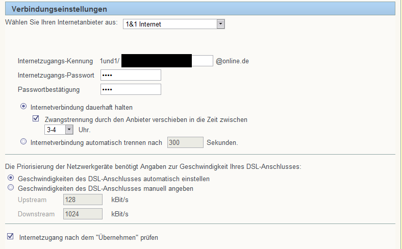

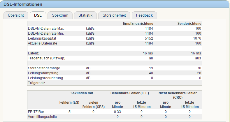

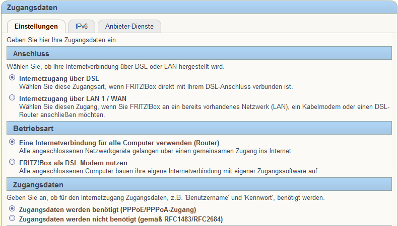

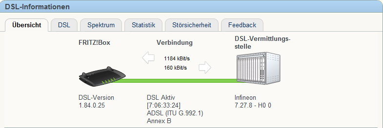

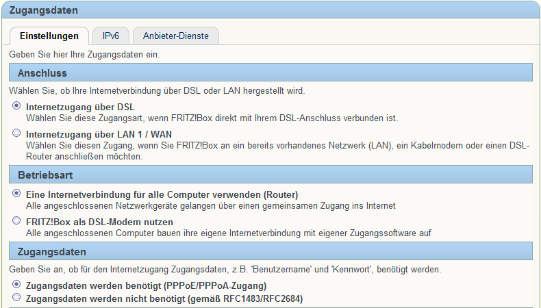

So, ich habe die Screenshots der Übersichtsseite und der Zugangsdaten angehangen. Ich war mir schon sicher, dass da nicht mehr rauskommt aus der Leitung, weil wir einfach zu weit weg sind von der Vermittlungsstelle. Aber ich will ja nur mein 2000er wieder haben. :D
Die Einstellungen wurden so beim Einrichten automatisch vorgenommen, wir haben da nix dran geändert.

Technisch nicht möglich heißt die Telekom will nicht und er hat noch den alten DSL (ITU G.992.1) Port und somit lässt sich da nix machen.

Auf deinem 1. Screenshot (DSL-Informationen) steht, dass die "DSLAM-Datenrate Max." 1184 kBit/s ist. Das bedeutet, dass der DSLAM (also dein Internetprovider) die Datenrate auf den genannten Wert beschränkt.
Außerdem hast du eine 19db große Störabstandsmarge, d.h. da liegt noch viel Kapazität ungenutzt frei (6db oder so ist optimal).
Fazit: Pech gehabt (doppelt Blöd wenn du einen 24Monate Vertrag mit 1+1 hast), nächstes mal DSL16000 nehmen. Da hast du dein RAM automatisch mit drin und du könntest potentiell die 5000er Marke knacken.
