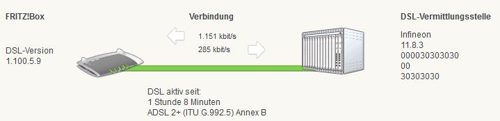

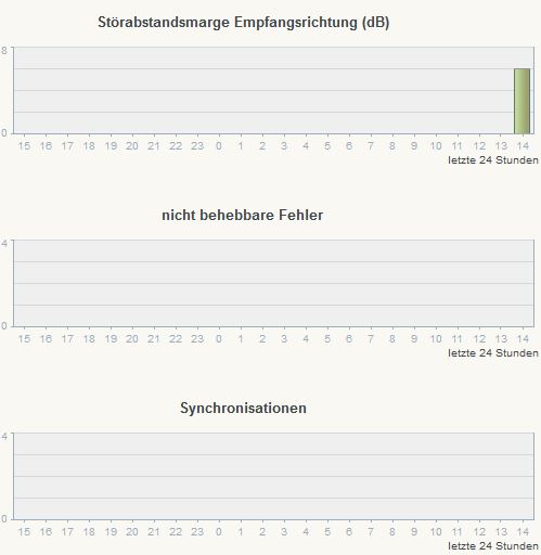

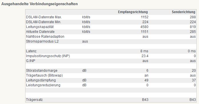

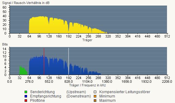

Hallo, ich bin nun seid 3 Jahren Kunde bei 1&1 mit einer 16.000 Surf&Phone flat. Nun wurde ich nach einer Störung vor einem Monat von 3.500 auf eine 1.000 Leitung gedrosselt, da es zu einigen Störungen gekommen ist. Das kann ich bestätigen, meine Fritzbox 7112 hat seinen Geist aufgegeben (war wohl eh schon nicht die beste was lange Leitungen angeht - 3.6km bei mir laut Techniker bis zum Knotenpunkt und etwa 400-500m zum Schaltkasten]).
Was ich aber nicht nachhalten kann, warum es 2 Jahre ohne Probleme geht und jetzt nicht mehr.
Ich wohne in der Altstadt und hier gibt es keine "Neubauten", ein plötzliches ansteigen an Neukunden glaube ich nun auch nicht.
Ich habe euch hierzu mal meine Auslesung der Fritzbox mitgeschickt.
Das aufgrund lange Leitung nicht viel durchkommt ist mir klar, was mir nicht in den Kopf geht, dass es nun nicht mehr möglich sein soll, mir die 3.500 zu ermöglichen. Fehler sind mir vorher nicht bekannt gewesen und wenn sie da gewesen wären, habe ich sie nicht bemerkt. Die Leitungsgeschwindigkeit jetzt ist aber ein glatter Schuss zurück ins Mittelalter. Noch dazu dass wir VoIP haben.
Lasst mich mal an eurer Meinung teilhaben.
Grüße desert

Was soll jetzt ungewöhnlich daran sein, dass neue DSL-Kunden auf das Kabelbündel mit rauf sind? Durch das gegenseitige Übersprechen kann es zu solchen Effekten kommen.
Telekom versucht ja mit viel Aufwand, die DSL-Kunden so im Bündel zu verteilen, dass das Übersprechen durch die HF-DSL-Signale nicht so schlimm ist. Bei 1&1 habe ich von solchen maßnahmen noch nicht gehört.

Wenn Störungen auf der Leitung sind, woher auch immer die kommen und dein Router mit 16k bzw 3,5k nicht mehr Synchron zu seiner Gegenstelle wird, dann wird auf Kosten der Geschwindigkeit die Qualität erhöht. Wenn nun die Verbindung mit 1k Geschwindigkeit gerade so noch zu halten ist, dann ist das so. Gerade bei einer so langen Leitung nichts ungewöhnliches. Woher die Störung auf der Leitung jetzt kommt, kann dir vermutlich keiner definitiv beantworten
