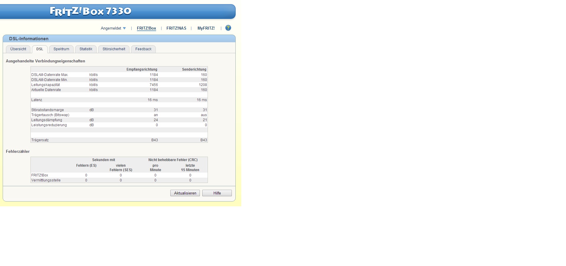

Wir haben schon seit vielen Jahren DSL 6000 bei 1&1. Durch die Leitung kam am ende immer ca. 360 kbyte/s. Seit ca. 2 Wochen haben wir aber nur noch 1,2 Mbits (steht so in der FritzBox) also nur noch 150 kybte/s, wobei nur 120-123 ankommen. Wir haben 1&1 angerufen, welche uns an die Telekom Techniker weitergeleitet hat. Sie meinten die Leitung wäre in Ordnung.

Kann sein das der HVT bzw..DSLAM überlastet ist. Wurde das auch schon gecheckt?
Poste bitte auch einmal das Spektrum. ;)
Dann mach ein Ticket bei 1&1 auf und poste obiges Bild. Offenbar wurde eure Leitung beschnitten.

sieht aber eindeutig wie ein limitiertes profil aus

24db Dämpfung und viele Jahre 6k passen aber nicht zur Telekom
Ich weiß leider nicht wie die Dämpfung war, bevor die Leitung so langsam wurde.
Man sieht doch das im DSLAM die Datenraten beschnitten wurden... da wurde en 1000er Profil für euch hinterlegt. Anrufen und Dampf machen.

mit den angezeigten Leitungsdaten sind jetzt auch bei der Telekom mehr drin, bis vor 2 Jahren hättest du damit aber keine 6k bekommen, so sieht das eher nach Telefonica aus.

Da steht doch ganz klar: Leitungskapazität 7000, DSLAM max 1184.
Was soll denn da an der Verschaltung falsch sein, wenn die max. Rate begrenzt wurde?

Es kann durchaus sein, daß die Leitung gemessen wurde oder aus einem sonstigen Grund eine erhöhte Fehlerzahl aufgefallen ist und die Kapazität deswegen eingeschränkt wurde. Da fragst Du am besten beim Techniker nach.

Wenn dein Nachbar weil er nur eMails abbruft immer noch 1k hat und ausversehen beim Arbeiten deine Leitung auf den Port geklemme wird, hast du auch so eine Anzeige und eine Verschaltung. Bei den Leitungsdaten glaube ich auch nicht das Aufgrund irgendwelcher Fehler einfach so auf 1k geschalten wird, sowas mussten wir damals bei Arcor machen wenn die Leitung im "Grenzbereich" lief.

Wie schon gesagt... Dir wurde (aus welchem Grund auch immer) ein langsames Profil geschaltet.
Warscheinlich hat n Mitarbeiter gepennt und das ganze aus versehen gemacht. Automatisiert passiert sowas normalerweise nicht.
Profil umschalten lassen und die Sache rennt normal wieder...
