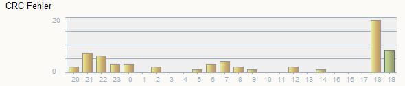

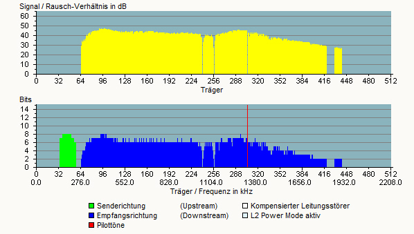

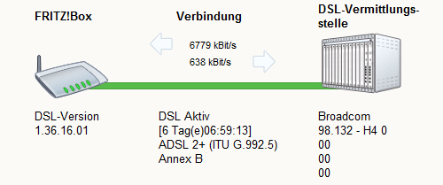

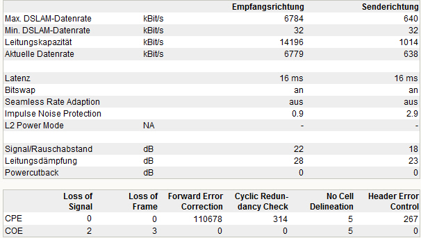

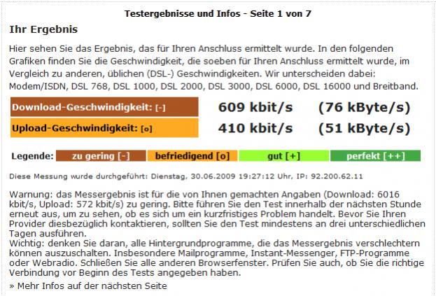

Hier mal die Daten, wegen den CRC-Fehler, seitdem ich zu Hause bin.
Router im Eimer ! Fehler sind CPE-Seitig. Die sollen dir nen neuen Router schicken !
So ähnlich sahen bei uns die Anzeigen während der Störungsphasen auch aus.
Für den Support genügen der erste und der vierte Screenshot.
Da sowohl die gesamte Strecke zwischen Provider und Internetanschluss 18-MBit-Qualität aufwiesen als auch die Fritz!Box einwandfrei arbeitete, musste der Telekomtechniker die DSLAM-Chipsatzleistung auf die 16-MBit-Vertragsvereinbarung hochsetzen sowie den Signal/Rauschabstand und die Leitungsdämfung optimieren. Zusätzlich erhielt ich ein neues Verbindungskabel von der TAE-Dose zur Fritz!Box, welches den Splitter für DSL/VoIP überflüssig machte. Und das war's dann auch.
Ob ein neuer Router erforderlich ist, wie ihn @dMopp empfiehlt, wird der Telekomiker leicht feststellen können.
Dass Online-DSL-"Messungen" nur eine geringe Aussagekraft haben, weißt du ja sicher, denn die Einflüsse der Gesamtkonfiguration deines Anschlusses sind ja nicht "normierbar".
Also, auf in den Kampf, Torero! Wünsche dir denselben Erfolg, den ich mit dem 1&1-Support "erwirtschaften" konnte.
FEC-Fehler ohne Ende, wie bei mir. War am Ende die Telekom schuld, mussten eine andere Leitung nehmen (vom Verteiler zum Haus, zum Glück hat mein Vermieter noch freie Leitungen). Der Witz: 2 Techniker waren vorher da, und haben das nicht berücksichtigt!!
Tipp von mir: Mail an support@1und1.de mit Störungsmeldung, KEINE Hotline! Angabe aller Daten, besonders die FEC-Fehler. Forderung eines Telekom-Technikers.
1und1 hat damit nichts zu tun, die bestellen nur den Techniker. Viel Glück!
